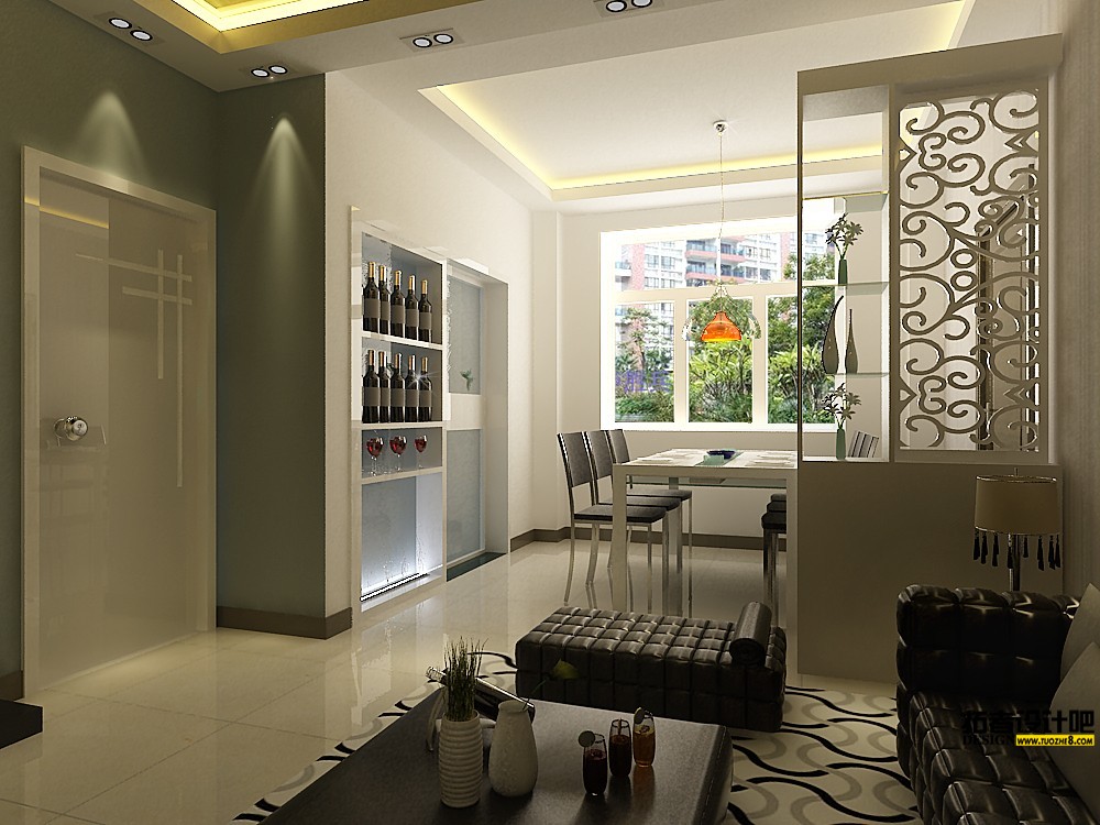

H[XI93(FSV)NVLT$[O{A1.jpg 刚毕业一个月做的。求大师们给点意见和建议。

    门的材质不对  酒瓶摆设品的尺寸 还有尽量不要从3d侠上搬模型。。。

    恩,你讲的对,还有灯太多了。
    可是我除了知道3D侠,不知道在哪导模型了啊、、{:soso_e149:}
    谢谢你啊。

    ·· 额。。。你是什么专业的?  估计没读书随便在哪个装修公司学习2个月,都比你做的好·

    说说不足呗,我也好长进啊。。谢谢

    不要打击楼主。。。。慢慢来  每天都要看到自己的进步之处。。
    我先说 材质有问题  灯光有问题  色调有问题
    外面太阳光爆了 。。。

    没事,尽管打击,只有挑出不足,才能看到自己的不足。
    我要再打击中成长,哈哈。
    谢谢您。{:soso_e163:}
    如果可以,能再说细点么,很多不懂啊。{:soso_e149:}{:soso_e150:}

    拓者{:soso_e141:}
    这里很多好模型

    那我就说了, 首先摄像机的角度问题。。。你看门那么大,沙发那么小。。。不成比例。
    酒柜,那么多酒。摆放的问题。你见过谁家酒柜这样放酒的。只有超市才会这样放。
    颜色跳跃不够,你图上2个颜色交接的地方有收边的东西不 ?
    门套,你那门套是神马材质的,跟塑料一样而且还是亮光塑料的那种。
    顶面的灯光是表现了,但是射灯光晕明显不对, 你灯那么多 场景里面还是比较黑暗的,你还是表现的一个白天的场景。。。。你说这样符合逻辑不?
    最后颜色。都是一片白 一片黑。 能有点颜色跳出来的不?
    先说这么多  自己慢慢改~!

    讲的有道理,,慢慢改吧,不过我现在在学施工,好久不画图了。
    谢谢。,
