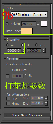

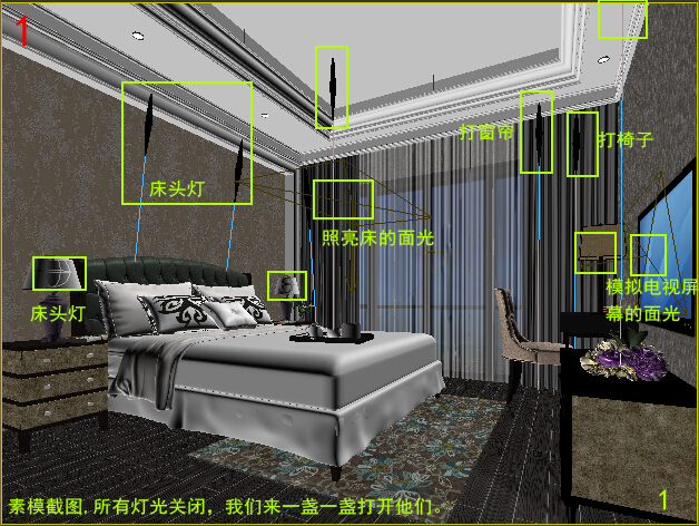

金地家装大卧室副本.jpg a.jpg b.jpg c.jpg d.jpg 1.jpg 2.jpg 3.jpg 4.jpg 4a.jpg 5.jpg 5a.jpg 6.jpg 6a.jpg 7.jpg 7a.jpg 8.jpg 8a.jpg 9.jpg 9a.jpg 9b.jpg 10.jpg 11.jpg 11a.jpg 12.jpg 13.jpg 14.jpg 15.jpg 16.jpg

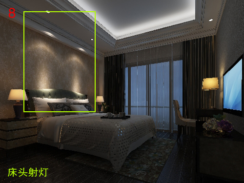

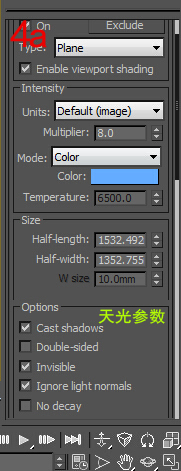

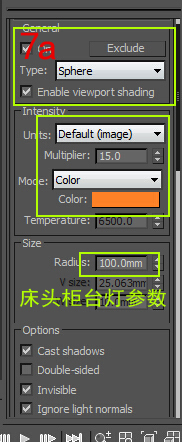

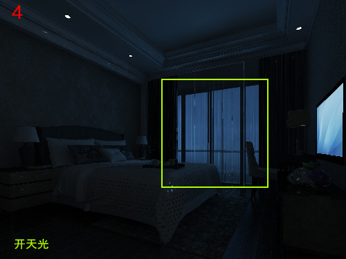

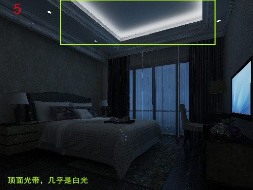

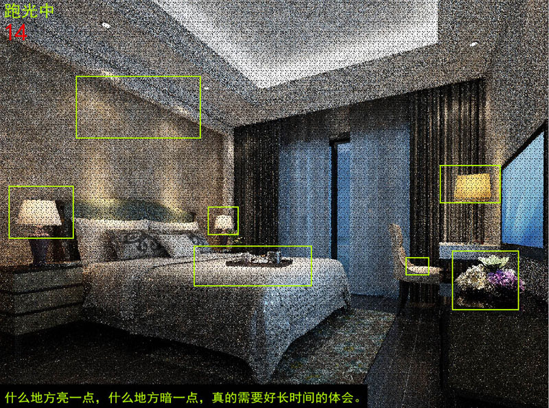

大家有没有发现,最后做完后期的图和第一张大图的效果不一样,当然了,我在制作教程的过程中,发现还可以改的更好一点,所以就不一样了,效果图就是这样,只要有时间,就可以改的更好。可是就是没时间啊。
    记住,暗部一定要暗下来,一盏多余的灯都不要打。暗部不暗下来,就会让人家觉得我们作图是菜鸟。
