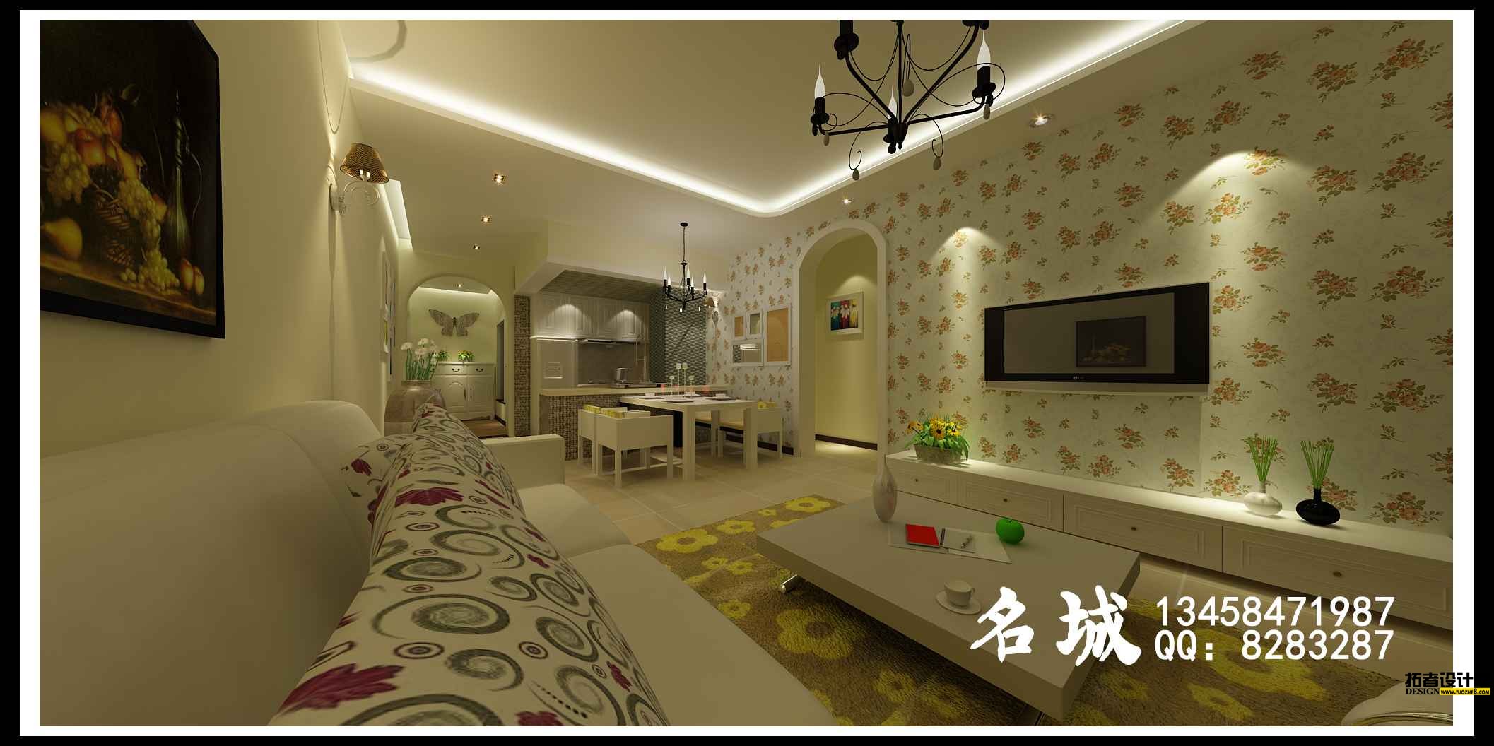

第一次网上发帖,第2张效果图,求批评!严厉的批评!
求虐待、打击、摧残、揉捏、践踏,只有一个要求,说出原因及方法,真心求虐!

  • zhpi 2011-11-17 08:26:09
    图有点灰,打冷光,试试看
    我是初学者,请问冷光大概什么个概念啊?谢谢你。
  • 落秋 2011-11-17 08:45:14
    摄像机打得不好,灯光有问题,你这个场景渲出来应该是清新点的好看~~
  • xiaoguangpu 2011-11-17 08:53:38
    {:soso_e113:}田园风格的,换个造型顶是不是更搭配???
  • 463176980 2011-11-17 09:03:23
    既然您真心求虐,那我就小虐一把
    首先:整体画面偏灰,缺乏重颜色,几乎找不到冷暖对比,色调单一无变化。
    其次:灯光非常假,电视背景上面筒灯的位置和射出来的灯光根本不在一条线上,那厨房根本就没有筒灯, 但偏偏又有筒灯的光线,灯光总体没有颜色。。看起来很苍白。。
    然后:材质的表现也相当不到位,很难找到精细的材质,当然,这也可能和您出图的参数大小有关,还有就是你那电视的比例,怎么感觉好想被拉长了。。
    最后:从设计的角度来看,毫无新意,风格定位也不清晰,当然只要业主喜欢,那我也无话可说。。
    总体来讲,只能说您水平非常一般,好好努力咯,一起加油!
  • a9132785 2011-11-17 09:35:14
    整体在亮点暖点  ,本来就做的是温馨的感觉没发挥到极致
  • chengzhang540 2011-11-17 15:50:34
    meteorcg 发表于 2011-11-17 08:45
    1、设计不行,太简陋,没有内涵!
    2、灯光不行,没有冷暖对比,整个画面太暖!
    3、摄像机角度不行,左边拥 ...
    谢谢!亲!
  • chengzhang540 2011-11-17 15:53:25
    463176980 发表于 2011-11-17 09:03
    既然您真心求虐,那我就小虐一把
    首先:整体画面偏灰,缺乏重颜色,几乎找不到冷暖对比,色调单一无变化。 ...
    谢谢亲~~!全收了!
  • mikeggg 2011-11-18 03:34:50
    呵呵,求虐待,既然来了就打击一句吧!虽然你做的比我好,但是你做的比高手要差!
  • stq45571614 2011-11-18 08:11:18
    最基本得摄像机 都打变形了 ~图没有一点层次感 材质没体现出来 灯光对比度不强烈
    总结上述观点 图属于新手行列 望LZ继续努力。~ 图做的实在差。。。
    就是因为是新手所以才球虐待啊。。。。第2张效果图。。第一次网上发帖,就是求提高啊。。
  • WG55667788 2011-11-18 09:57:43
    整体太暗!
    有几处模型比例不对!
    墙纸不好看(个人喜好)!
    灯光太平!
    屋子怎么会有点绿绿的!
  • 枯涩的柠檬 2011-11-18 10:00:29
    角度没有掌握好,没有质感,缺乏冷光源,比例太差了……
    这个比例太差是指哪个地方?都是实际尺寸的。
  • 空白/记忆 2011-11-18 10:07:00
    垃圾要命看到人都想吐血的那种图啊,就算第一次做也不可能做这么差的,好丑呀 感觉像张屎。恶心,这张图唯一的作用就贴在门上辟邪阿。这样不进步你都没的救囖 你好之为之吧、wodingqirenqiren
  • beyondqu 2011-11-18 13:04:27
    首先你做的风格来说,个人认为用自然光白天表现会好一些。
    2.灯光的颜色,这种风格的用白色虚光似乎不太恰当。 亮处已经曝光过度,散射光还不够。
    3.比例,比例,比例。
    4。质感,注意具有反射材质的质感。质感跟光线和环境有关系。
    5,设计,除了吊顶和拱门就没什么是设计的部分了吧。 因为图太小厨房部分看不清楚
    6.颜色。作者一定是和谐社会的好公民啊。没有能跳出来的颜色。我是说较大面积的。
      随便说说,抛砖引玉
  • aoxuan 2011-11-18 14:12:37
    屋子太暗~光的效果不明显,角度欠佳,有待提高
  • 名之苑 2011-11-18 14:51:55
    图做的很脏,不清晰。补光不够吧。色调太统一,没有变化。分不清主次。
  • yihuiping01 2011-11-18 15:46:07
    摄像机视角打的不行,而且整个图都变形了。比例失调,色彩没有对比度
