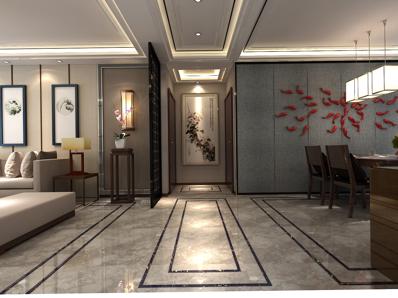

吊顶漏光怎么解决,吊顶是倒角剖面一起弄出来的
中式_View05.jpg 吊顶漏光怎么解决,吊顶是倒角剖面一起弄出来的

  • azreal125 2016-1-9 15:33:52
    这是3D的BUG 灯光槽子跟你下面退进去的部分不能再一条线上 在一条线上就漏光 怎么调细分都没有用
  • 2012释怀 2018-9-21 20:25:17
    一般漏光是模型问题,还有发型你的灯光倍增调的太曝了,影响高光和反射!
