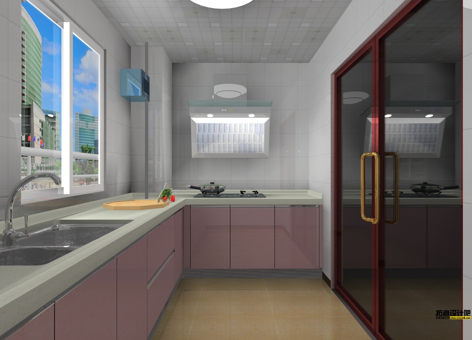

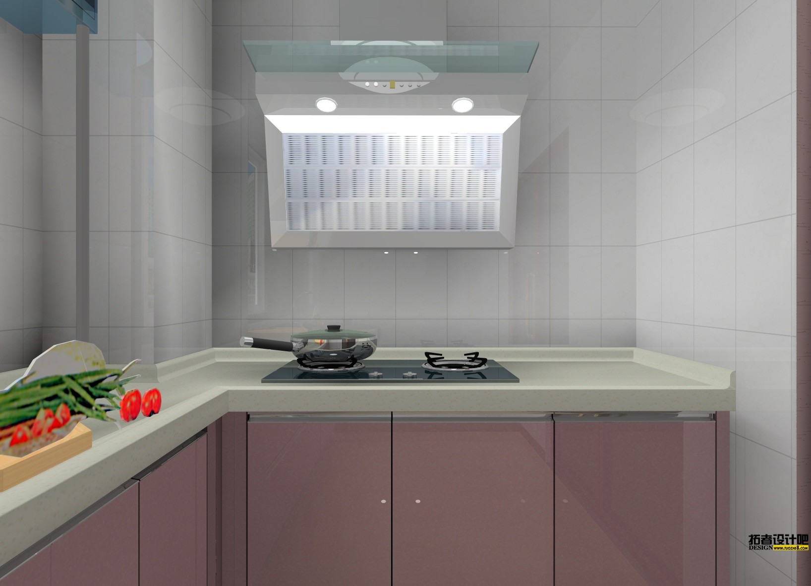

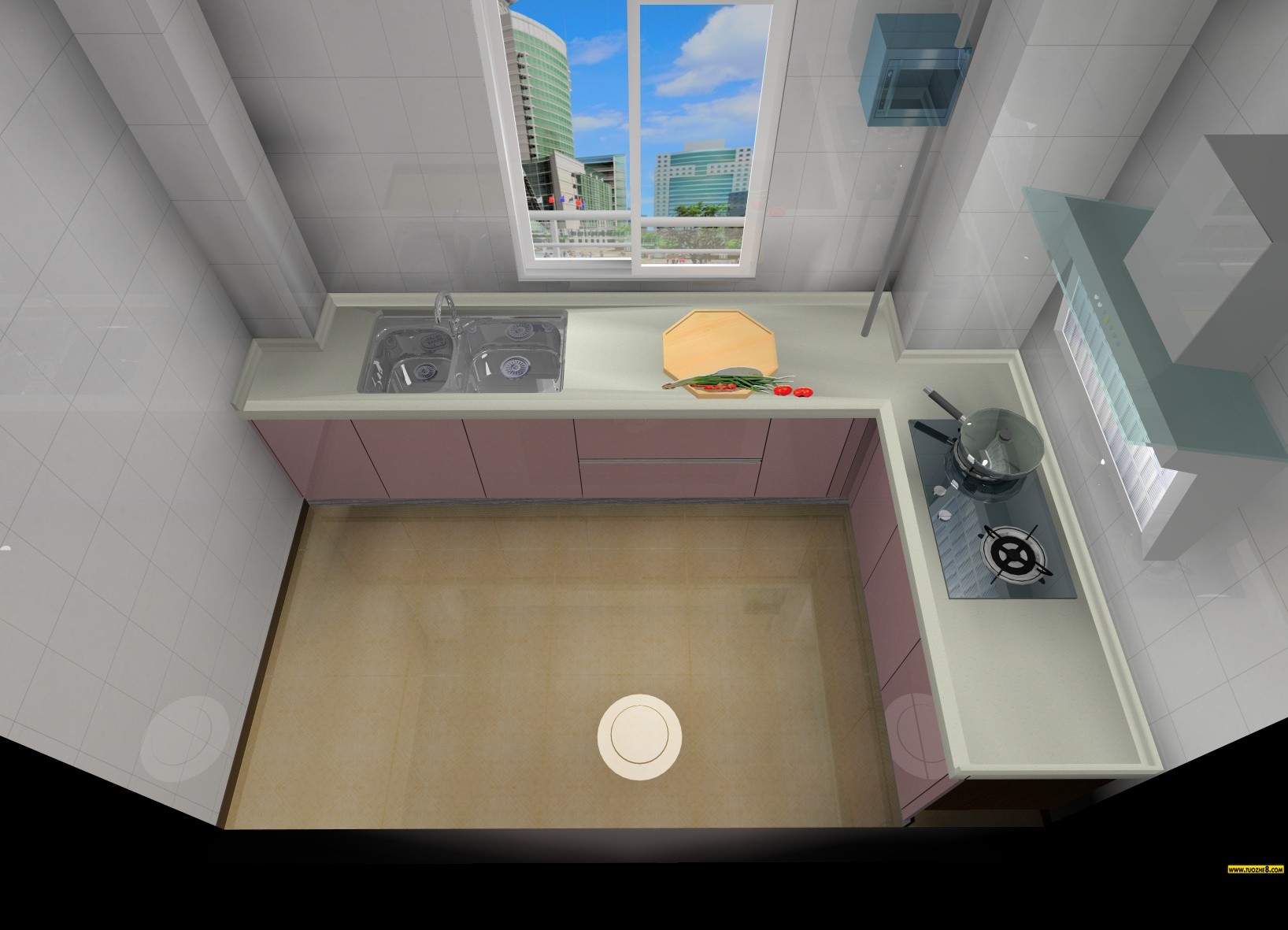

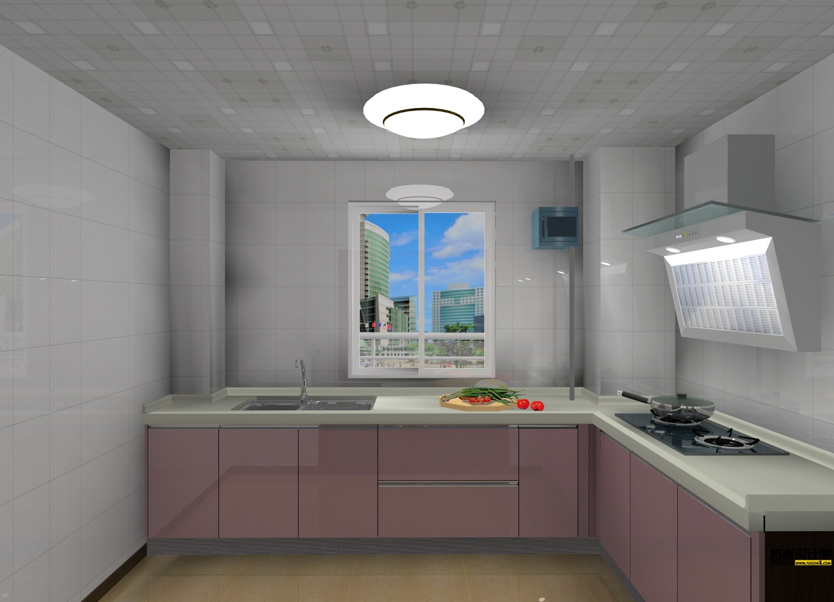

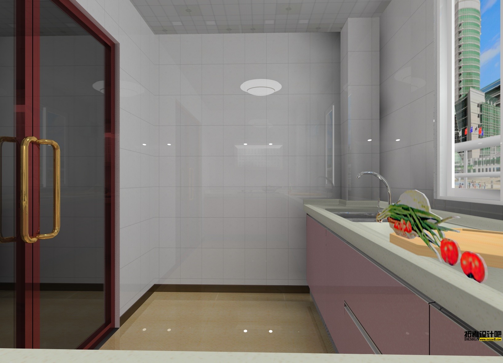

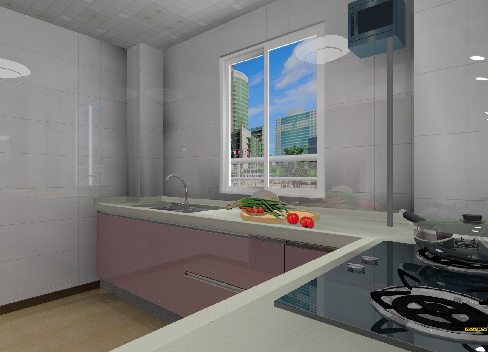

看了那么多3D效果图,给大伙换个口味,来几张傻瓜软件圆方做的厨房效果图!,顺便请教一下,圆方里面的参数有用么,我发现那些参数改来改去还不如不改出来的效果好,有用圆方的朋友给指导一下?

    模型有问题,从边上的柱子可以明显的看出来。在刚开始建模的时候,就错了。还有就是踢脚线,怎么可能是平的,显然,你圆方建模还是不会。或者说不想花那个时间。还有就是瓷砖的反射,你调的有点高。还有一个最大的缺点。你做的到底是白天的场景还是夜晚的场景。白天的场景自然有阳光,显然,你也没调。是夜晚的话,就更可悲了,你的贴图,和你窗户的灯光都没调整。所以总结出来,这张图不伦不类,不知道你画得什么东西。最后说下,你的橱柜材质好像很假,都没调整吧。。
