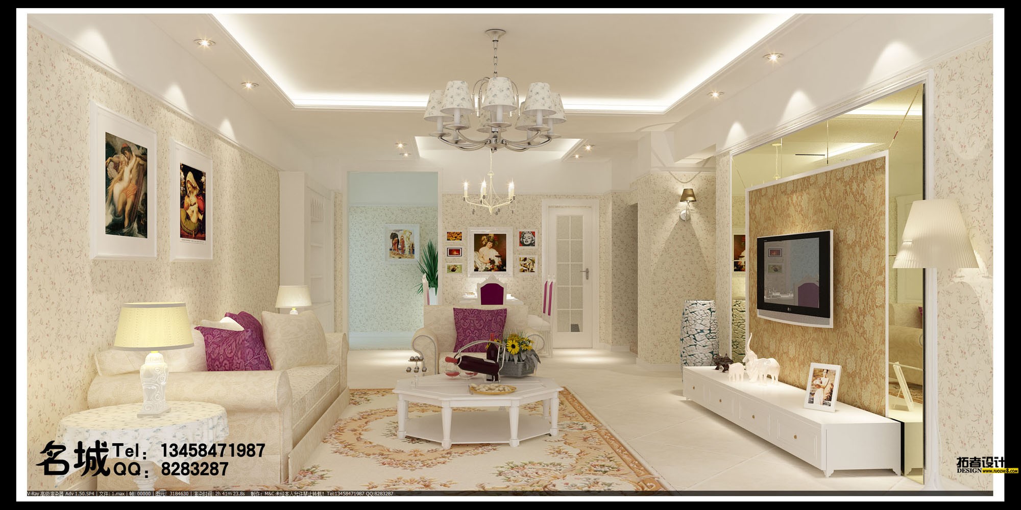

第2次网上发帖,第3张效果图,感谢上次揉捏过我的人们~希望你们再来揉捏!
第2次网上发帖,第3张效果图,感谢上次揉捏过我的人们~希望你们再来揉捏!真心求提高,非常感谢拓者的前辈、师兄们对我上贴的关心、揉捏、批评、打击、践踏,在此努力奋进的第二次发帖,再次求上次的待遇!来吧!像我开炮!
另外还请教个问题,为什么我发的图只有600多K还是说我图太大了呢?求解释。。

  • chengzhang540 2011-11-20 21:33:54
    不知道怎么还是看不到。。。但是确实这次材质是调整了的,大图看的到,是不是材质参数不够?
  • chengzhang540 2011-11-20 22:11:46
    染上丶空白 发表于 2011-11-20 21:57
    继续加油吧
    给点评价嘛,说个所以然撒
  • 463176980 2011-11-21 08:44:07
    估计你在后期ps用那个色阶或曲线将画面调的很亮吧,一定要记住,一张效果图在颜色这块一定要注意整体色调,冷暖对比,要看上去有颜色倾向。。。你效果图才第3张,说实话已经很不错了。。。比我以前的要好的多,继续加油。。。。。
    PS里面我只复制了一张RPG通道,然后白色,柔光,然后加了筒灯的闪闪,其他没变动,原图感觉非常黄而且很油腻。还有一个问题,为什么3D渲染出来的颜色和保存TAG之后的颜色不一样呢?差距很大。
  • 311531 2011-11-21 08:56:31
    干净,现代欧式小混搭不错,只是灯光处理还不够好,不够柔和

  • hankui 2011-11-21 10:22:48
    明暗的对比,光感的冷暖很重要.!{:soso_e181:}但是你还是第三张图,说明不错了,比我开始要好很多很多呢.

  • Maoligemao 2012-9-5 11:07:01
    {:soso_e141:}。。建议整体色调 控制在同一范围内,也就是同色系的而后就深浅不一,极个别冷暖突出,地面感觉太轻,要不地毯和沙发颜色重点,或是地砖颜色深点,整体的灯光太亮都差不多,没有明暗层次,应该近亮,远暗点,然后远处的(比如,厨房,窗户,餐桌,过道。。)就要突出一点亮一点暖光或冷光。。。。

  • ruanyongsheng 2013-8-20 09:37:50
    建议室内灯光尽量调为暖色 这样就可以与外界灯光形成冷暖对比
  • hopemyway 2013-12-23 10:34:42
    墙面的颜色如果稍微换个 深点的色 不要碎花 估计会好很多
