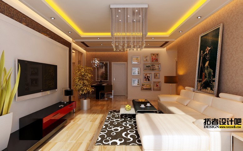

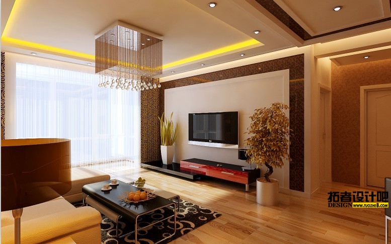

    第一:电视柜全部用黑镜饰面?而且效果还透明了...
    第二:你那么一大盆植物放在电视柜上面,像这样底部还是悬空的能受得了?

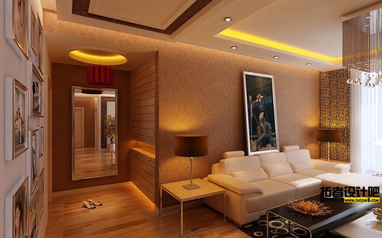

    第三:第三张图那应该是鞋柜吧?肉眼看去厚度最对25CM左右,这点厚度怎么去放鞋?而且那拉手这样拉你觉得好拉嘛?这样的话拉手一下都坏了...

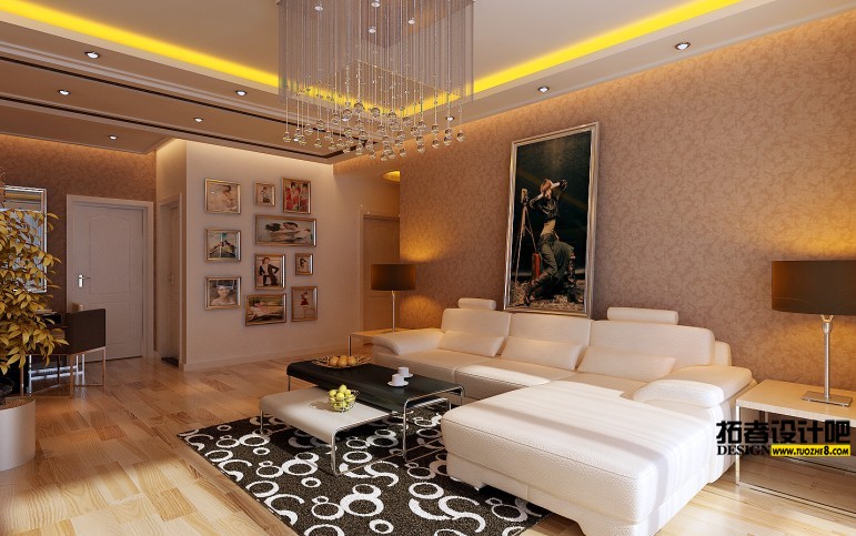

    第四:沙发背景那块装饰镜稳不稳啊?要是头一碰的话,掉下来可就惨了!
    一定要注意细节!

    鞋柜是 400MM的!如果留400MM会非常的深而且不实用!就用夹芯板往前了一点,外面做的切边茶镜!挂画的学问在于后边的挂法!在画的后面先用铁丝固定好就行了!而且在墙上锭钉的时候先用胶带在要锭钉子的位置粘好再锭可以避免损坏墙面!

    电视柜的材质是现成的就没调!{:soso_e113:}

    电视柜是反射的吧  透明?  里面怎么看不见墙?
  • 蓝色的冰 2011-11-25 15:04:06
    电视柜的材质是现成的就没调!
