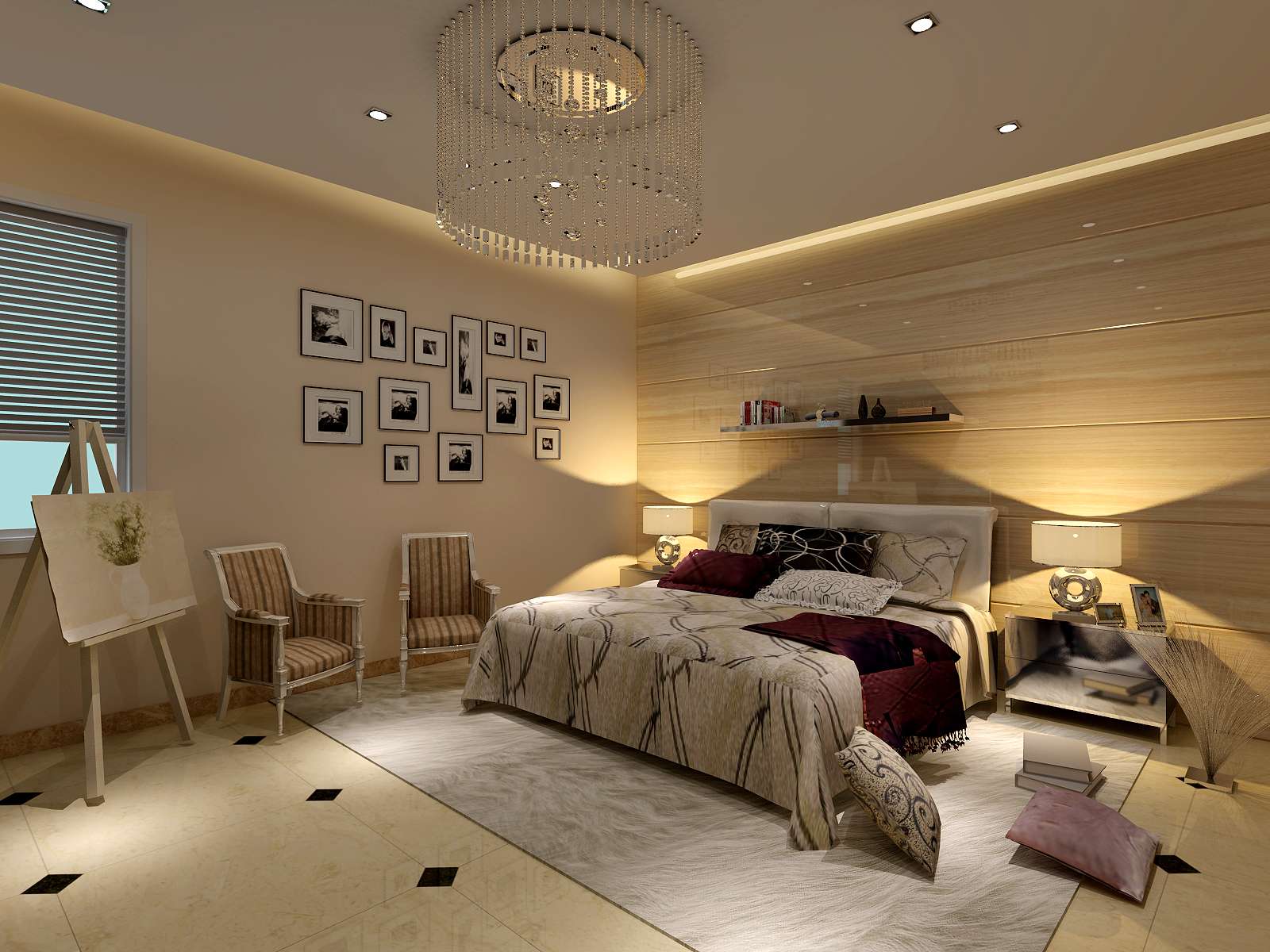

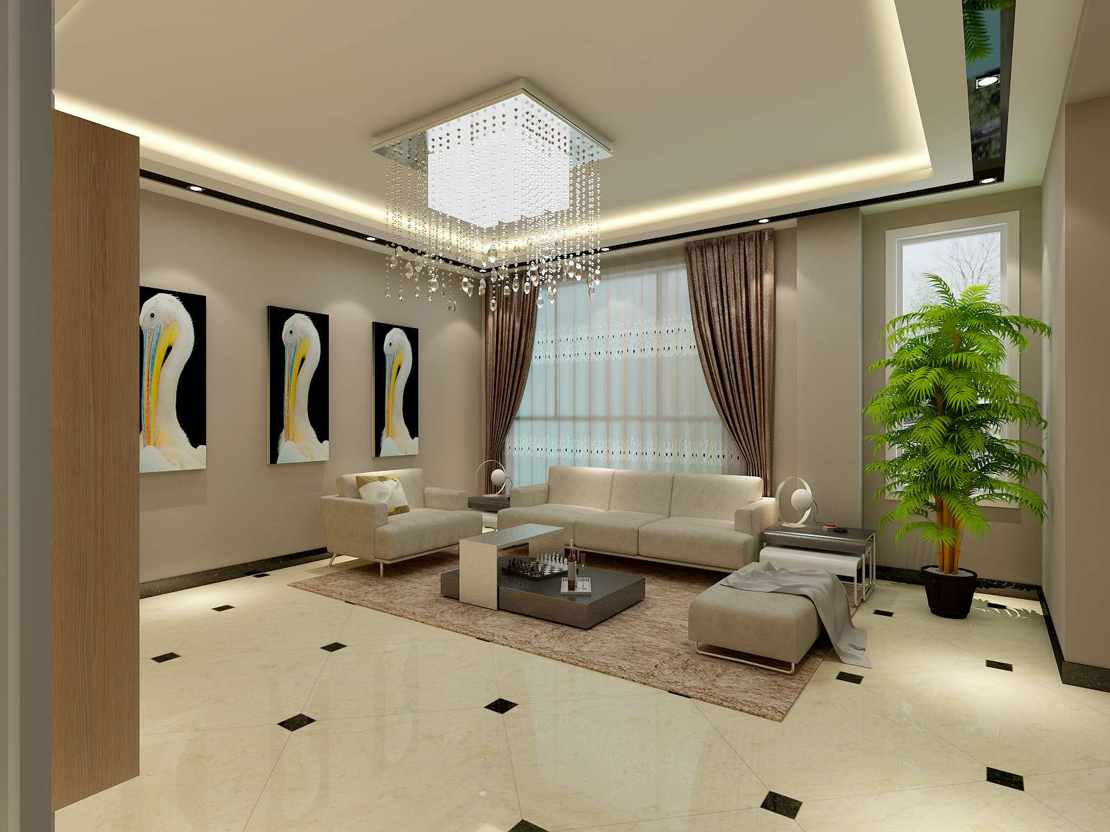

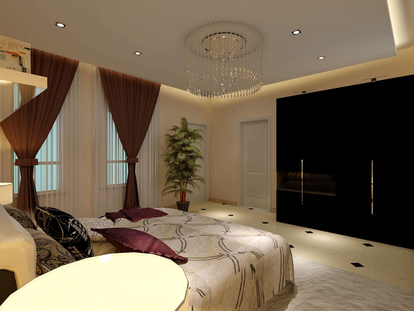

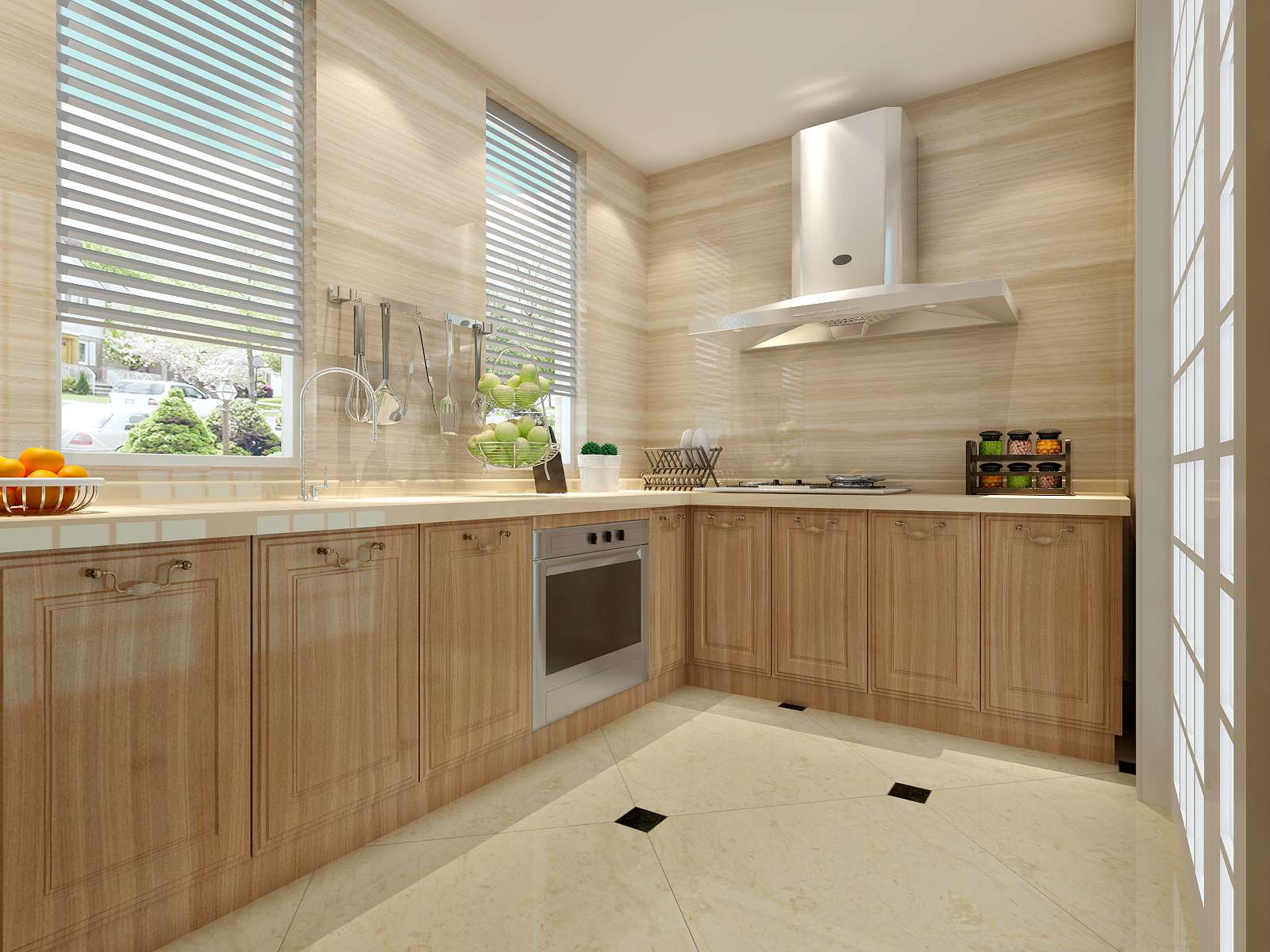

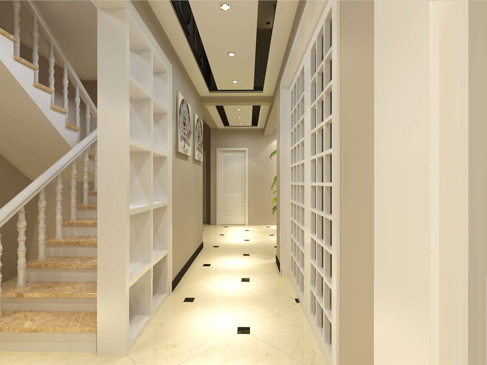

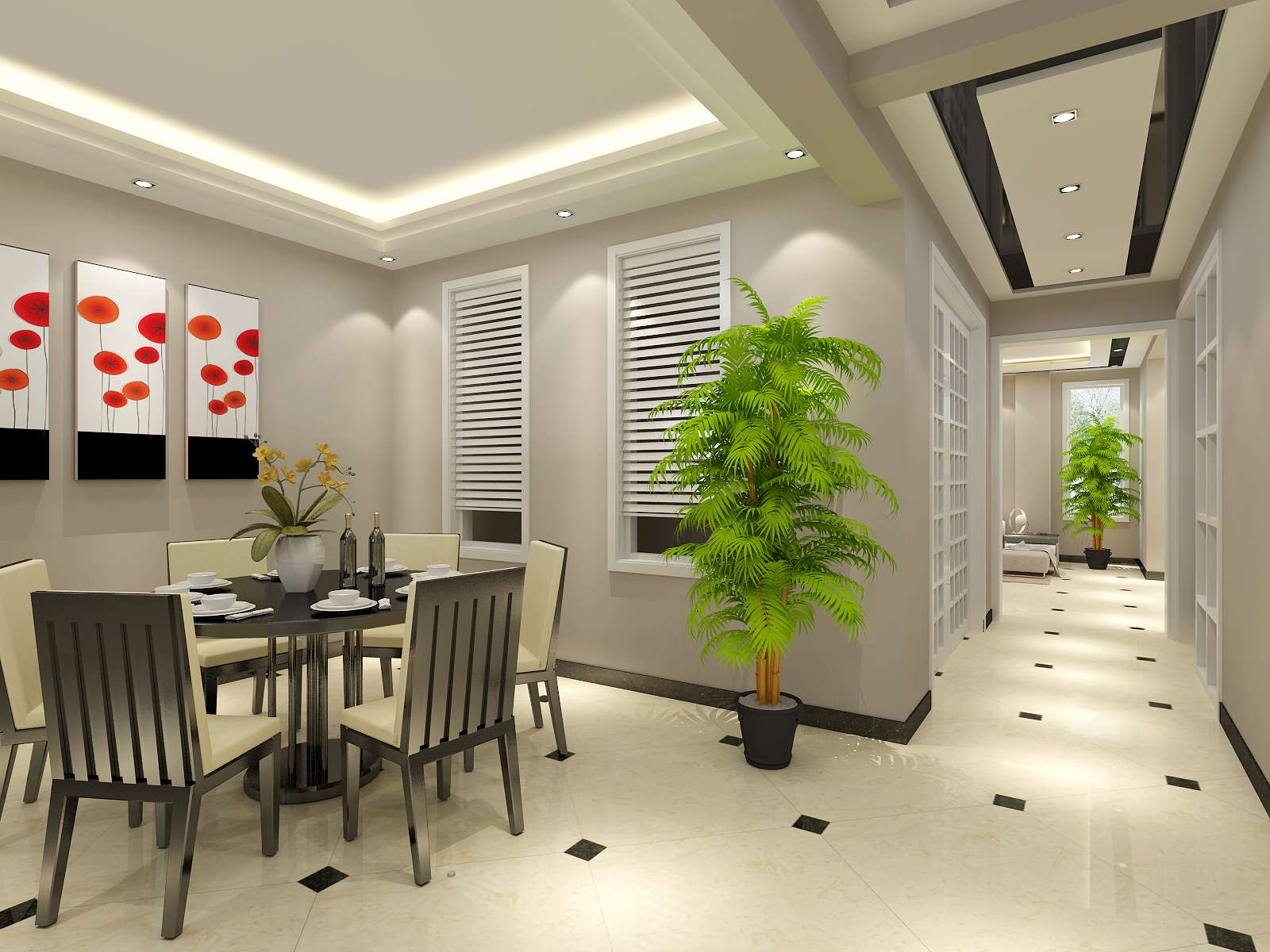

看看这套效果图有什么问题

    比例有问题 客厅 灯太大 沙发矮小 你应该把模型放大或者缩小过 其二 灯光的问题 地面显得太白 模型都失真了 没有筒灯的地方竟然有灯光 效果图本身就是生活场景的一种缩影 越真实越好 你现在作图正处在瓶颈期 稍微努力 做的图就会有很大的提升
