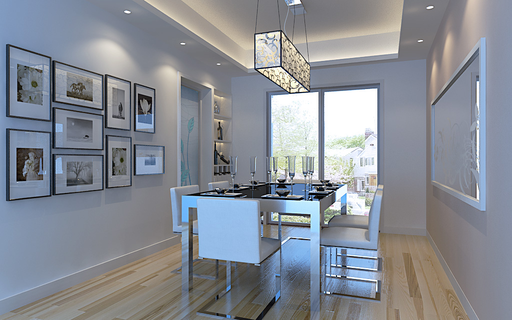

公司考核的做的图 还没过关 大家看看 给点意见吧
今年毕业的  像个无头苍蝇 到处找工作 总是没公司要   差点绝望了
好不容易有个公司收留我了  结果公司倒闭了  {:soso_e154:}
现在又重新找了个公司   还是考核阶段  要求自己做一套方案 做了也改了。。。。
不知后事如何啊。。。
快过年了  自己却一事无成  有时真的很茫然  最近刚看了一部电影《当幸福来敲门》
感觉我和里面的男主角很像哦   就差一个孩子了
坚持 总有一天幸福也会来敲我的门的
从我毕业以来  一直都有拓者的陪伴   很感谢拓者无私的分享  学到了很多

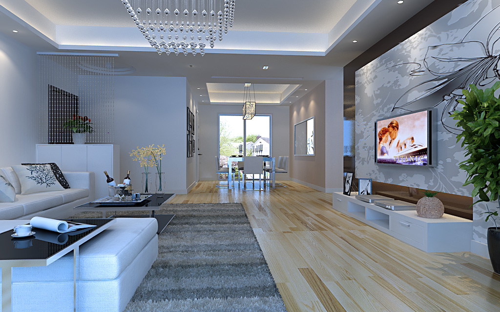

最开始的方案

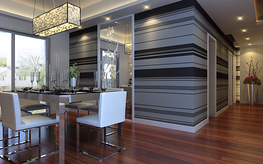

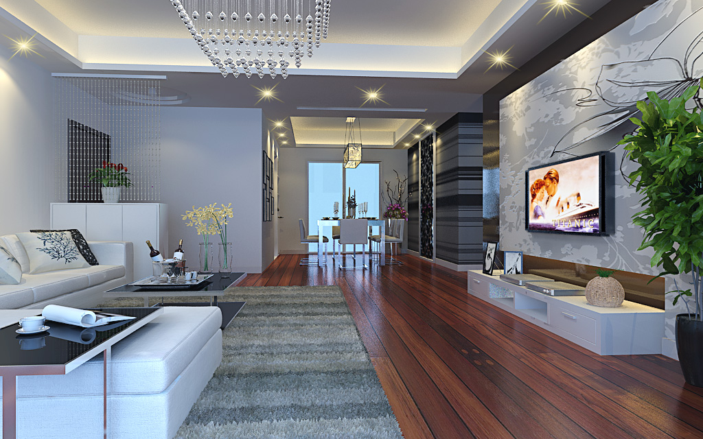

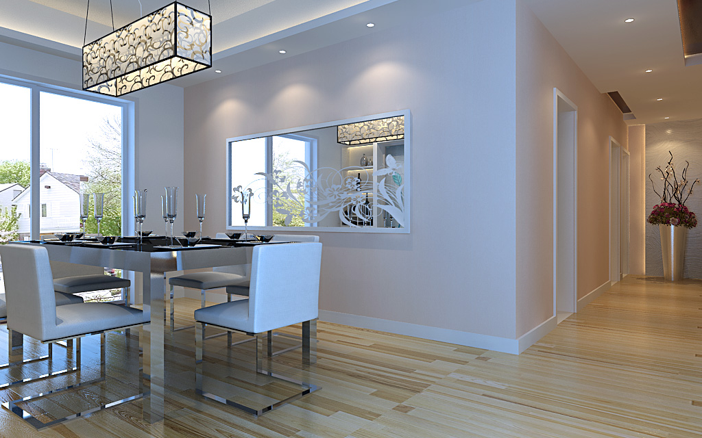

改后的方案
希望大家多给点意见

  • yqh0206 2011-12-9 10:29:10
    ggg7174 发表于 2011-12-9 10:22
    我看行
    呵呵  谢谢 但愿吧
  • yqh0206 2011-12-9 10:31:07
    mao312 发表于 2011-12-9 10:28
    地面可以考虑用石材
    找公司同事模拟的一个客户  她要求铺地板
  • 无心之枪 2011-12-9 10:49:08
    做的不错!加油努力,今天的大师昨天也是菜鸟。我们会进步的。
  • yqh0206 2011-12-9 11:08:54
    ]科派[ 发表于 2011-12-9 10:45
    整体不错,就是感觉颜色有点冷
    嗯 嗯    光打的怎么好   继续学习
  • yqh0206 2011-12-9 11:09:52
    嗯    一起加油
  • yqh0206 2011-12-9 11:13:43
    ㄨ夏逝、楸至 发表于 2011-12-9 10:38
    很不错了已经。。。加油。。
    谢谢   偶会的!!!
  • zhaoyan_sky 2011-12-9 11:54:07
    今年毕业做到这样已经很不错了,我也看好你。图做的的确是有些冷,你可以尝试在室内加些暖的补光源。不知道你的天空光是怎么打的,可以尝试在窗户洞口打两个VR片灯,一冷一暖 这样会有冷暖对比。图片就会显示出层次感。  还有就是配饰家具还有加强一下。多一些材质和色彩变化。
    不管怎么说还是很不错的,加油。。
  • yqh0206 2011-12-9 14:04:27
    zhaoyan_sky 发表于 2011-12-9 11:54
    今年毕业做到这样已经很不错了,我也看好你。图做的的确是有些冷,你可以尝试在室内加些暖的补光源。不知道 ...
    谢谢哦   窗口我打了2个VRY面光 一冷一暖  但室内墙面还是灰灰的  没有光泽 很不干净的感觉  太阳光也打了 没什么效果  还要多加钻研  谢谢支持   会努力的  {:soso__2742098629855053193_4:}
  • yqh0206 2011-12-9 14:11:20
    贪恋丶你温柔 发表于 2011-12-9 12:02
    房间颜色很冷,没暖色,材质不错,主要还得加强灯光!我也今年才毕业!
    灯光确实是个难题哦   一起加油啦  {:soso__11131968645799909930_3:}
  • fengjinjie 2011-12-10 11:28:07
    你真个黑白搭配 餐厅很大可以考虑加个酒柜 藏灯吊灯下来的有点多 一般的150MM 就行  走廊都吊顶了怎么不简单做个造型  明暗对比不明显
  • blackshark27 2011-12-26 17:12:57
    还不错很清爽,慢慢努力吧,谁都是这么过来的,最重要的是不要放弃
  • wping 2011-12-29 15:20:20
    还要加油哦,渲染的不是很好{:soso_e112:}
  • [科派] 2011-12-30 09:52:35
    楼主,加油,作为外行的我,不能给予你专业上的建议,但觉得楼主很积极,很乐观,一定可以的,无论何时,只要我们拥有希望,生活就会一直美好songhua
  • 飞火流星 2011-12-30 10:14:36
    其实我认为吧   没有好好的方案   只是看客户接受能力    所谓萝卜青菜各有所爱吗   我想只要你把你的那个同事K了就什么都解决了   呵呵   {:soso_e100:}
  • yqh0206 2011-12-30 11:13:22
    呵呵 我哪敢啊    谢谢大家的鼓励  我会坚持下去的
  • xiaopan1991 2011-12-30 11:21:04
    餐厅的画不要太多了,而且背景墙那可以弄整块的大理石,我觉得好点,个人愚见
  • 303413072 2011-12-30 13:35:08
    刚毕业做成这样真的很不错了,哈哈,来我们公司吧,肯定要你{:soso_e120:}
