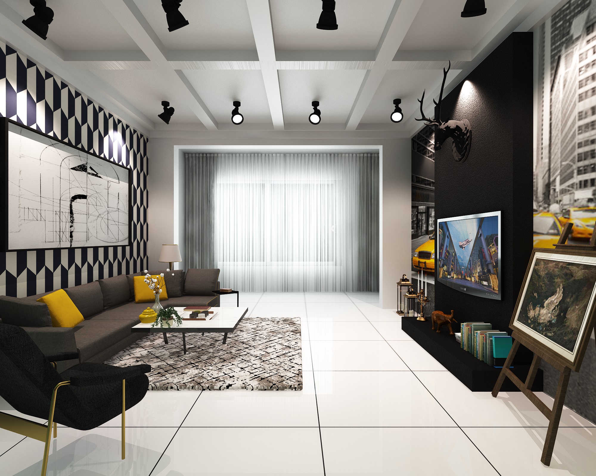

新人学了两个月效果图求指点我需要成长
希望大家多指点xiexiexiexiexiexie

  • j78389452 2016-8-2 17:24:27
    第一你不感觉你这屋里灯有点多么?
    第二我想知道广域网是从那出来的?
    第三棚上的小树条为什么是两个材质?
    第四你的电视墙跟棚是怎么衔接的?解释一下。

  • 梦中不记身是客 2016-8-3 08:41:54
    阳台的垭口没有。沙发有些失真了,灯光有一些爆,然后打的位置也太少,家具上也没有亮,整体来说,做了两个月图的话,能有这样的效果很不错的,继续加油
  • 倾风千羽 2016-8-3 11:25:12
    作为只学了两个月的新手来说这图已经很不错了!
    稍微提点意见吧,第一,模型选的不太好,沙发模型比例太小,茶几不好看,电视墙海报两边虽然都是黄黑色,但是整体感差异太大
    第二:材质。虽然是黑白风格,但是地砖纯白实在没质感,应该带点纹路或者加点凹凸感。电视柜和沙发墙画框的黑色材质应该加大反射,没反射画面看起来就是一团黑,没有轮廓
    第三:室外光太强了,有点曝光,而且没有开环境天光或者加室外贴图,屋内射灯也偏强,轮廓太明显
