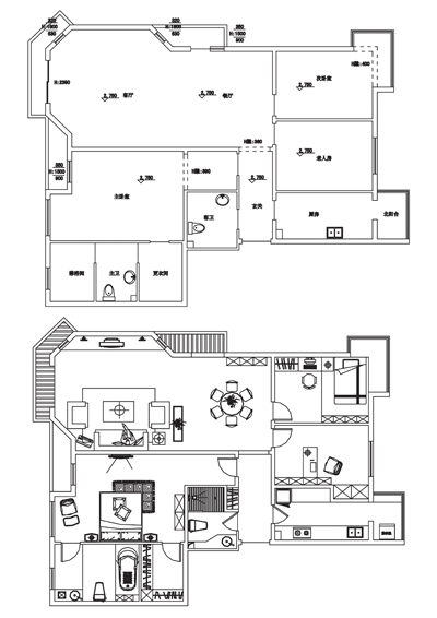

设计说明:
1、主材采用实木原材,崇尚自然环保。设计意图是让空间显得通透、干净和纯粹。 2、户型分析后做了部分调整:拆除次卫生间与入户走廊、主卧室相衔接的非承重墙,缩窄了主卧室走廊的宽度,减少了浪费,增加了入户鞋帽柜,次卫生间单独淋浴区;拆除书房与厨房之间的非承重墙,重新做了分割,一半为厨房增加了冰箱及冷餐操作区,另一半在书房增加了一个暗藏式收纳柜,以解决家居的收纳问题;拆除西侧阳台原有的门联窗,采用了碳化板作为墙面装饰,改造成餐厅的休闲区,以扩大整体空间的延续性。 3、在材料的选择与颜色的运用上,也相对单纯。水曲柳罩色擦银与仿皮革装饰的大面积运用,带来了空间的大气与宁静感。灯光处理上则采用了区域点光源装饰,主光源为辅的手法。 4、走廊空间较窄,木质颜色较深,所以墙面上采用了大面积的暖色仿皮革软包装饰,地面也采用了以浅色仿大理石砖为主的铺贴方式,通过以上浅色柔和材质与深色木质的对比,使改造后的走廊既有实用功能,又给人感觉高贵大气。 5、客厅与餐厅在一个区域内,而餐厅的一面墙又有两个房间门,稍显凌乱,所以将两个房间的门做成了造型隐藏门,朝向客厅的一面被做成了红色布纹软包,与墙面的米色仿皮革、地面的黑色串边形成对比,既有功能上的意义,又让视觉得以变化,空间更显多变。 6、客厅因为是一个异型的房间,所以通过顶面的石膏板吊顶做成了一个长方形,并在原始顶上压了一圈带有中式元素装饰,进行了空间调整,从视觉上尽量淡化房间异型的感觉,影视墙则采用了隐有山水感觉的天然爵士白大理石,以迎合中国的风水之意,并与地面浅色仿大理石砖进行遥相呼应,与沙发墙的啡镜刻花及深色实木雕花形成一个完美的整体。客厅的主视点,精致的白色纯皮沙发,一盏水晶吊灯用布艺围合,为整个客厅空间增光添色。影视墙的银色云纹雕刻,又是那么的相得益彰。环顾客厅,大幅啡色镜面雕刻的荷花,表达的是主人的艺术品味。在这里或是一家人饭后品茗聊天,尽享天伦之乐;或是三五知己谈天说地好不热闹。总之少不了的是亲情友情,感受到的是书香门第。 7、餐厅则是采用居中摆放的方式,上方的吊顶为圆形石膏板,取天圆地方之意,原始顶面镶嵌了一组木质雕花刷白处理,以中式元素为基础并按照现代风情改良的白色雕花,与白色玻璃的圆形餐桌共同勾勒出一个充满文化情调,但又不失时代气息的温和空间。而且原来墙面上的暖气也改到了两组酒柜的中间,用镂空的实木雕花做了隔挡,既有功能作用又有装饰效果。 8、主卫生间内部由于马桶位置不太合理,所以通过地面垫高的方式改造了马桶的位置,与洗手台柜、浴缸连成一体,使其空间更合理,顶面摒弃了现有市场常见的铝扣板吊顶,而采用了防水石膏板与防水乳胶漆进行装饰,以此淡化卫生间瓷砖与卫浴冰冷的感觉,与卧室形成一个完整的舒适空间。 9、除此之外,本案空间的亮点还在于儿童房,因为房间面积较小,所以在能利用空间的情况下,所有的家具都是采用柔和的青竹面板现场制作的,抬高的地台,下方为储物空间,地台上既可作为儿童玩的空间,也可以做为儿童的床来用,墙面上淡绿色的壁纸与米黄色的家具相谐相融,从中也体现出整体空间气氛的和谐,让空间拥有了淡雅清新的和谐美感与别样情调。 10、当您在这样一个浸透温情的空间里栖息着,您的心灵单纯、宁静而快乐,仿若久违的幸福光阴在空间中定格。
