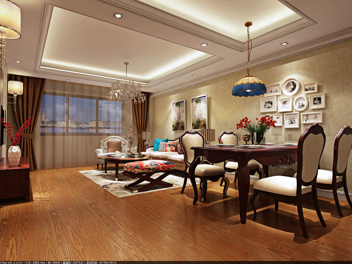

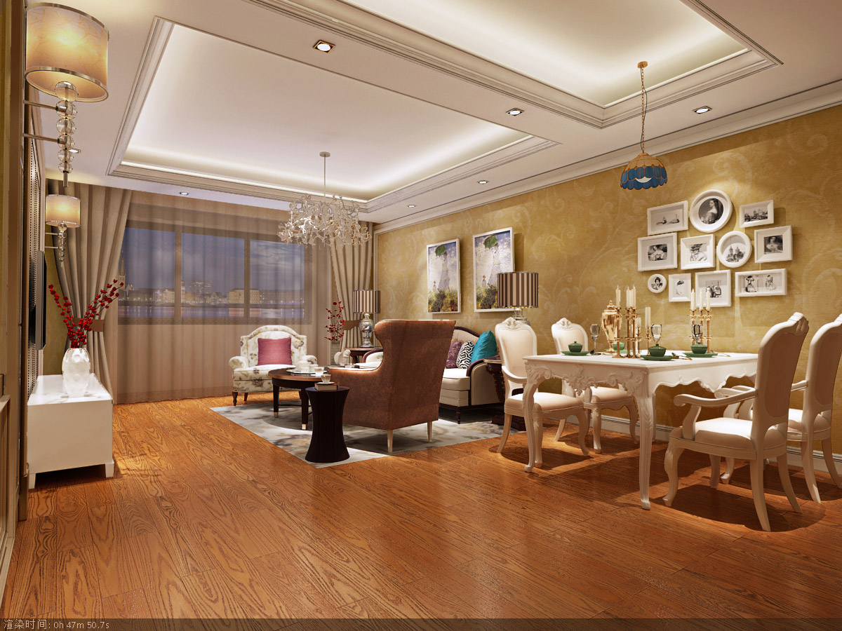

图纸总是看起来好脏,恳请路过的哥哥姐姐进来吐槽
如图所示图纸总是看起来好脏kulekule
好脏好脏,一点也不干净
好脏好脏,一点也不干净
标签: 哥哥
发表评论26
  • 小石头2 2016-8-27 00:32:49
    大半夜把图做完了却这么不满意,睡不着睡不着,自己先顶一个wodingwoding
  • 一木拾碎 2016-8-27 09:16:08
    首先得对色彩做个认知,赭石和黄色的大基调空间本来就显脏。在不太会运用色彩的时候尽量用纯度高一些的色。还有第一视觉 ,我不知道别人怎么看 ,最吸引我的就是地板,装饰性的东西就显得可有可无。个人意见谢谢
  • 白银傀儡 2016-8-27 09:32:40
    我也觉得是配色问题,部分家具模型不好看。没有对比色,都是同一色系。配色调整一下应该就没问题。
  • 大师来了了 2016-8-27 11:39:29
    地板  纹  太重  换个 亮一点的或者浅色   纹和面反差没那么大的
  • sulili123 2016-8-27 11:44:36
    整体颜色搭配没有错,就是少了出彩的颜色,才会显得画面平庸。。。。颜色搭配不到位。。。。灯光细分,材质细分外加侧面补光,就会解决脏的问题。。。
  • LuCklYYOU 2016-9-2 15:57:40
    还是颜色上,她说的窗户打开是纱帘删除点中间漏出来窗户,外景,墙上画框什么换换颜色什么的,还是颜色搭配
  • 浪园长狗带日常 2016-9-3 10:21:06
    地面和墙面都糊到一块了,墙面换个纯色的就好不要太花了, 地板太火气了显的很老气
