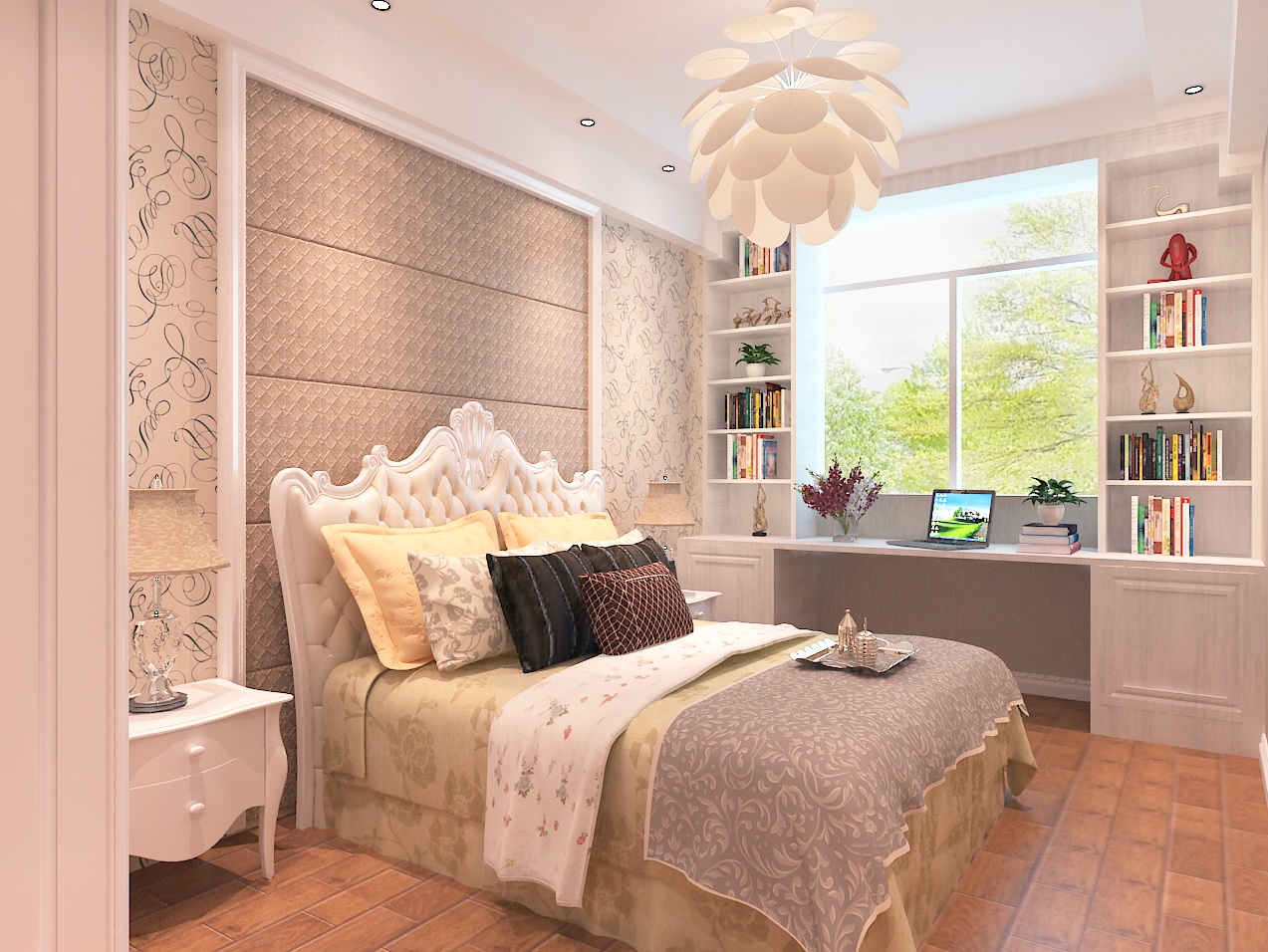

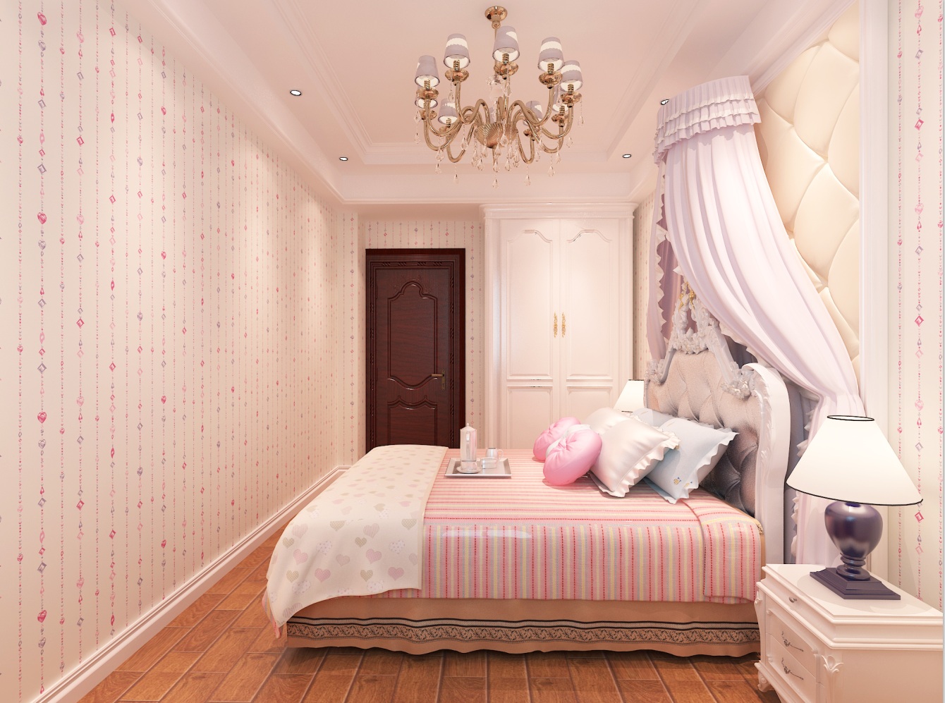

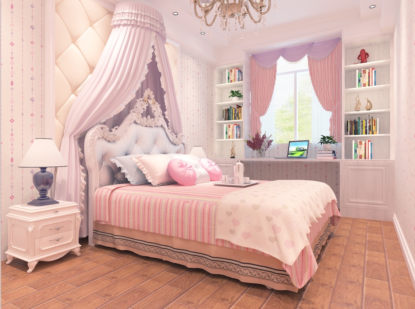

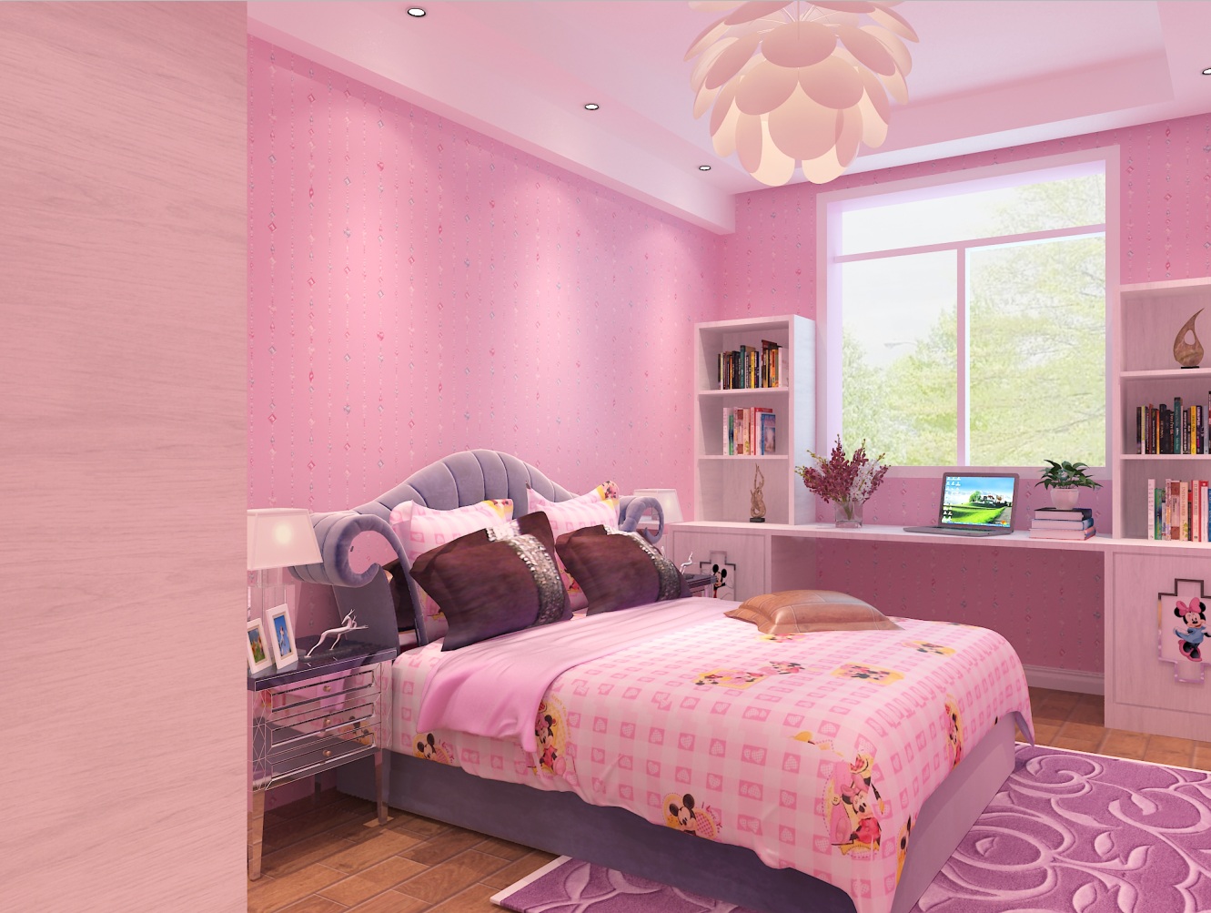

新手请教前辈们指教。
请教各位前辈帮忙看看,一直被老板质疑。我做的怎么样,虚心请教。请各位前辈们指教。谢谢
改改改!不行
改改改!不行
女孩房,我就根据自己的意思做了。
女孩房,我就根据自己的意思做了。
最后终于好了
最后终于好了
改改改,还是不行。
改改改,还是不行。
老板说不行,太幼稚,改成这样了
老板说不行,太幼稚,改成这样了
发表评论20
  • 562487963 2016-8-29 15:04:14
    是色益了还是你故意这样做的   第二张有种ktv的感觉
  • 无语小柒 2016-9-3 14:41:16
    Gamma在 渲染设置里面   具体操作是   点击“渲染”--"Gamma/LUT设置“--将“启用Gamma/LUT矫正”前面的勾勾去掉
    sRGB是在渲染帧缓存的最下面 “显示sRGB颜色空间”这个选项去掉    我这里用的是3d2015版本  还有vr2.5版本
    不知道你用的是什么版本    如果版本不同 就百度一下 你用的版本的Gamma设置还有sRGB设置在哪  然后调一下试试
  • zl297021056 2016-9-4 08:24:41
    无语小柒 发表于 2016-9-3 14:41
    Gamma在 渲染设置里面   具体操作是   点击“渲染”--"Gamma/LUT设置“--将“启用Gamma/LUT矫正”前面的勾 ...
    谢谢,真是感谢,还有一个问题。我灯光特别不好,我下载的模型看别人光域网CD都调到上万。我的3000已经曝光了怎么回事
  • 无语小柒 2016-9-4 12:20:07
    你用的是那个光度学文件?   每个光度学文件都会有 一个数值的  你可以看一下    我打  竹简   的话  强度cd也是到上万了      还有就是你关掉Gamma以后还是会出现曝光的问题吗?  如果还有 你可以具体说一下   我现在也不知道你这个是什么问题   可能跟光度学文件有关吧
  • zl297021056 2016-9-4 13:17:20
    无语小柒 发表于 2016-9-4 12:20
    你用的是那个光度学文件?   每个光度学文件都会有 一个数值的  你可以看一下    我打  竹简   的话  强度c ...
    恩谢谢了。我刚知道光域网文件不一样的,我都是随便用的。谢谢了
  • JUMPOVER 2016-9-4 15:25:09
    家里溢色严重。 地板没有反射没有凹凸。 大致来说材质问题大,灯光在加强
