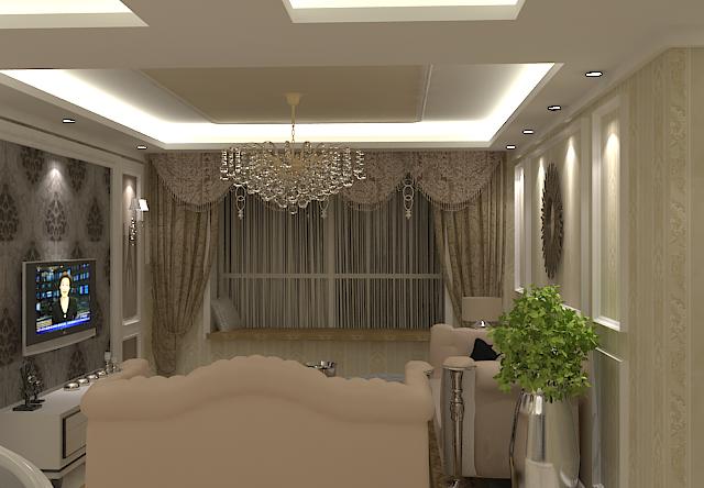

初学者 刚做的一套简欧风格 请各位大神指教

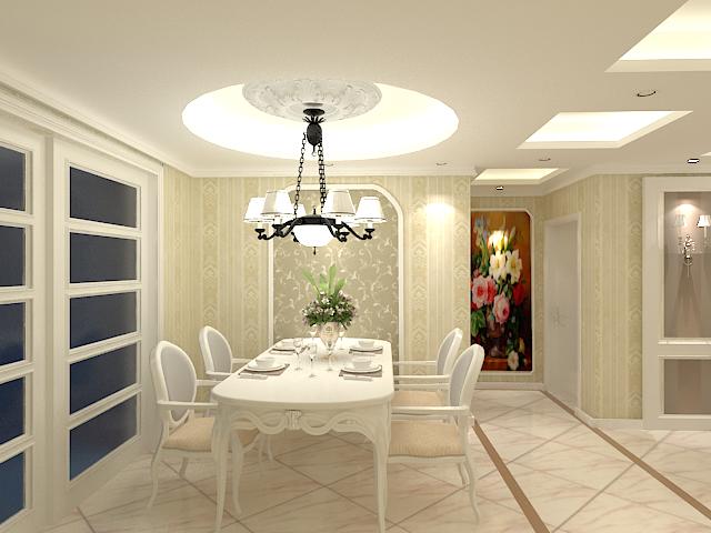

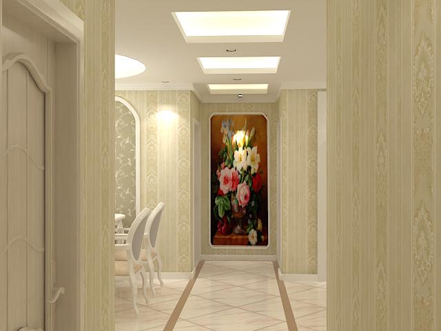

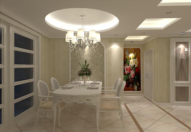

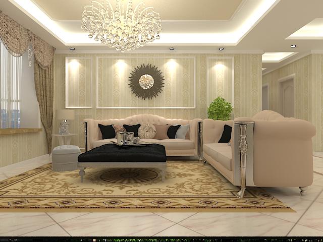

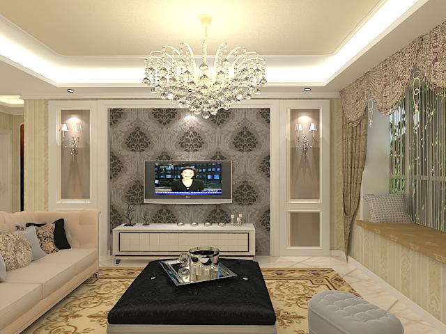

    1、灯光问题,灯带,筒灯光强度偏高,导致曝光,缺少辅助自然光源
    2、材质问题,地砖的高光反射缺少砖的质感,真实的抛光砖玻化砖反射是较高的。油画贴图有些失真。
    3、配饰问题,色彩搭配尤为重要,是体现画面感;
    4、背景墙尽量做饱满,如果不饱满收口很难,并且不够美观,沙发位置影响过人,一般边上都是贵妃椅或者单座沙发,大空间会用2座沙发
    以上仅是个人观点~
  • yy6846181 2016-8-31 16:47:04
    吊顶还需加线条,酒柜背后空了,地砖要分区域就贴水刀贴图,色彩太过单调了,整体灯光不行,继续加油nihaochouni
