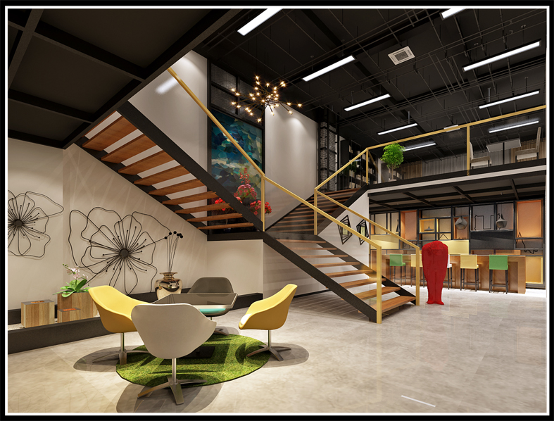

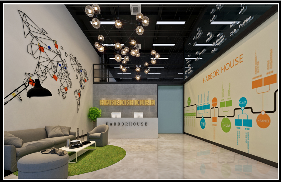

错在哪了,大家帮忙看下。设计能力不行啊。。好伤心。
效果图没问题,设计上有毛病..

  • 情定今生 2016-9-10 09:04:38
    你做的跟客户要求的有那么点相似  但是还没有达到客户心里真正想要的效果,一看你的图我就晓得客户要的是什么效果,还不够自由、慵懒。

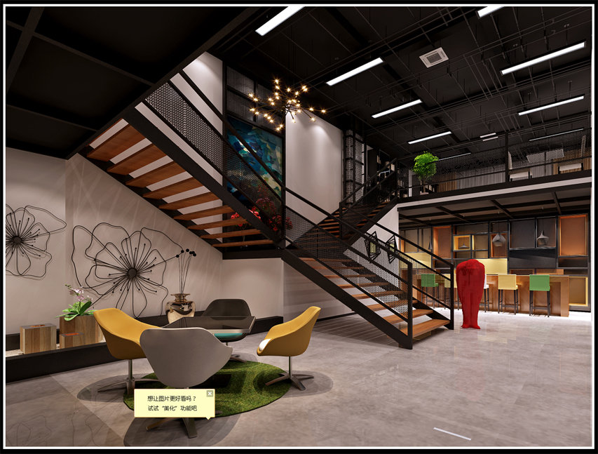

  • 情定今生 2016-9-10 09:10:21
    踏步的地方 你好好看看 现实肯定有支撑的,第二张图你把扶手换成黑色客户肯定会喜欢 但是有点死板 只要一根扶手 把扶手单独设计下  再就是一楼钢结构处吊顶明显没吊,或者客户不想吊但也有管路,没有刷黑漆。还有办公区桌椅有点少,客户要的是很多的办公桌。
  • 情定今生 2016-9-10 09:22:23
    这样的方案,第一重中之重就是踏步的位置一定要选好 其次是钢结构的标高一定要确认好 用的材料不可能是100的方管 考虑120H钢 再就是要保证二楼的空间设计足够合理。很多要素。
  • 情定今生 2016-9-10 09:27:34
    估计你是第一次做这样的办公隔断方案,能做成这样对于你来说已经很不错了,只是没有考虑实用。效果一般。即使你免费给客户装成这样,客户也不会让你给他装的,因为这不是客户心里想要的东西。
  • D.KAY 2016-9-10 09:52:03
    设计没有重点...或者全是重点...这样加在一起就会显着乱、没有主次之分!
