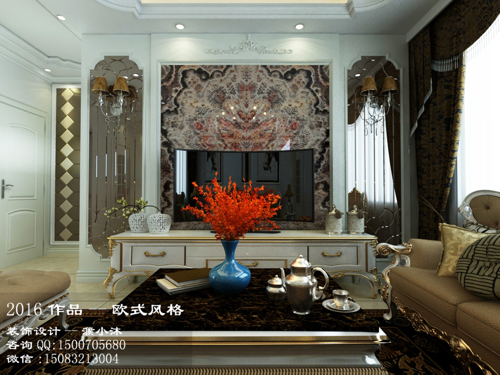

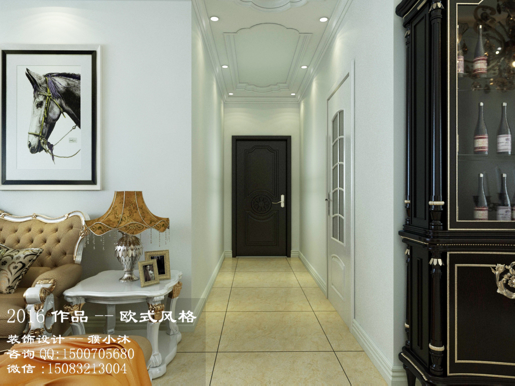

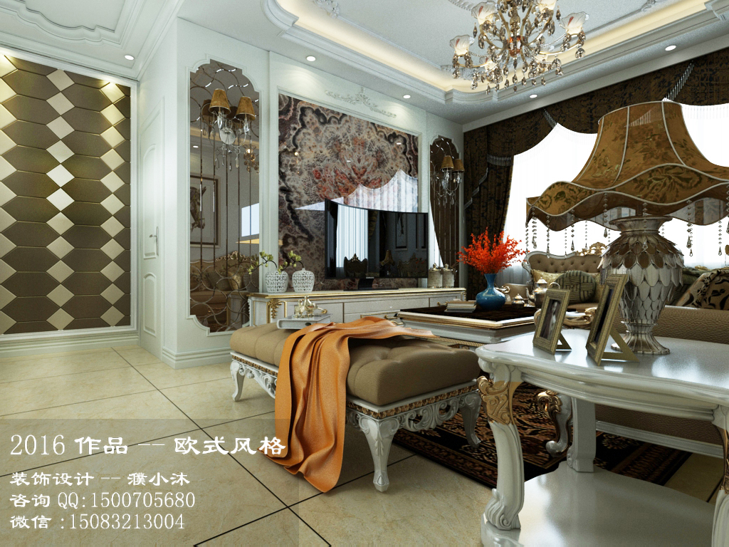

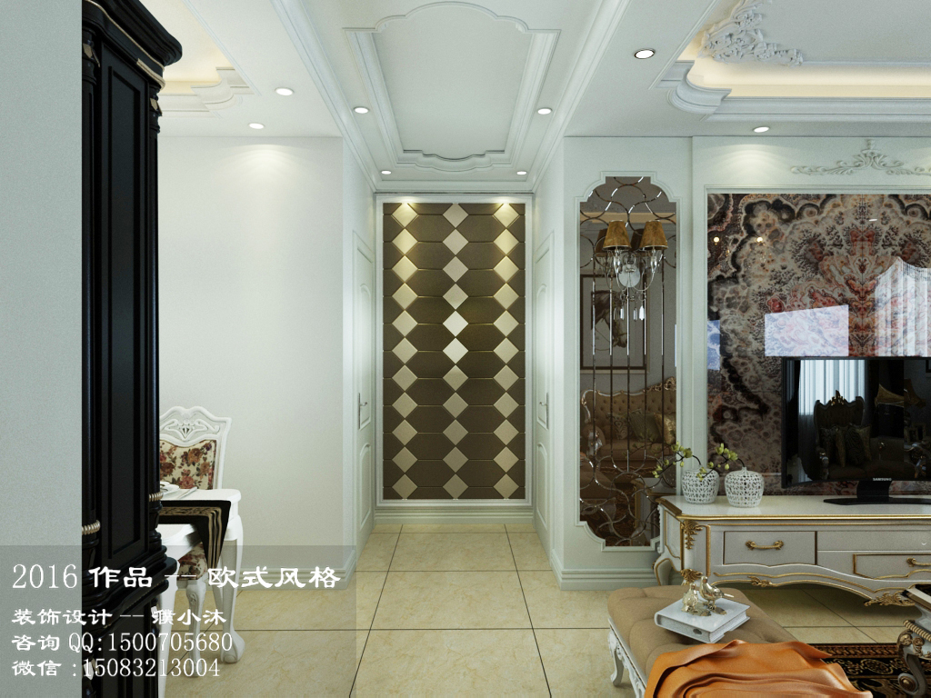

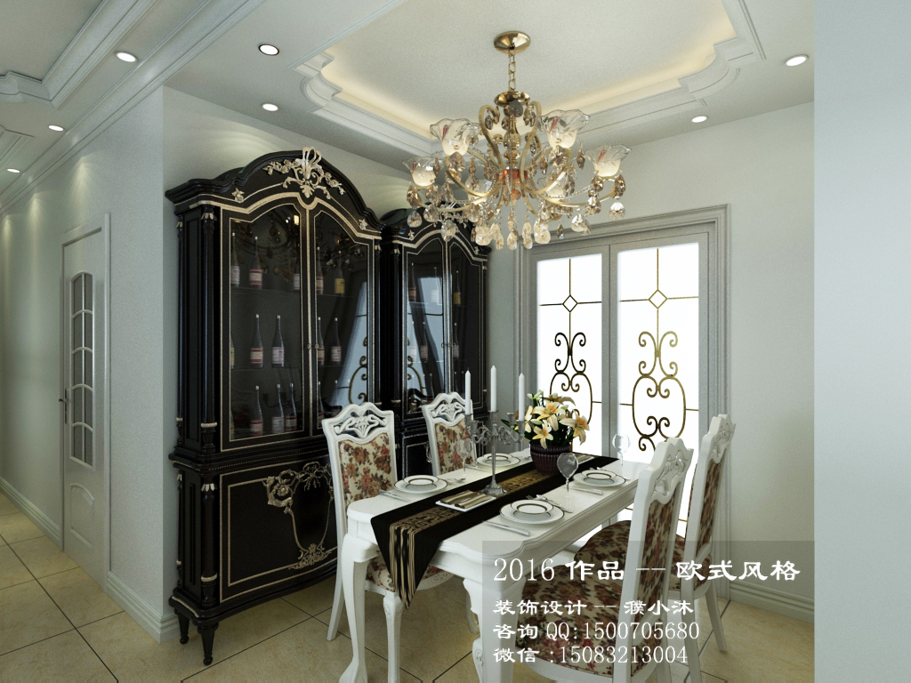

刚做的一套欧式,嗯  不算太正统的,属于新古典吧,揉进了现代一些元素,不过不得不承认,硬包做的实在太......不怎么样了。发出来让各位提提意见,欢迎喷子,别留脸,有什么问题尽管提。无论是相机角度啊,材质啊,灯光啊,或者是眼光不够好,挑的模型不合适,希望大家提出来,共同成长,共同提高。提出问题的同时呢,最好把解决的办法也提出来,谢谢各位了。
为了激励各位,也为了提高自己,请各位积极回复,回帖奖励40位,每位10金币。请各位不要灌水哦

  • 841157114 2016-11-22 13:59:08
    回帖奖励 +10 金币
    个人觉得地面如果用大理石就不要弄砖缝了   或者调的淡一点
  • 耿乐 2016-11-22 14:32:27
    回帖奖励 +10 金币
    效果还不错   要是地面有处理就更完美了
  • 1500705680 2016-11-22 14:35:31
    对哦,我调地砖缝隙总是用PS加黑色..........老忘记调别的颜色...
    这个是仿大理石的瓷砖,其实还是金色美缝好一点哈哈哈
    谢谢您的意见

  • 841157114 2016-11-22 15:00:20
    这个是仿大理石的瓷砖,其实还是金色 ...
    我就在大理石瓷砖店上班我们做的效果图都没有砖缝的

    总感觉柜子怪怪的,具体为啥我资历浅  说不出来
  • Shockff 2016-11-23 09:14:29
    回帖奖励 +10 金币
    这是自己练习做的?如果是给顾客的,我觉的造价有点高了。。。
    欧式顶平线你也看到了,很大,感觉叶子快碰到灯槽造型了,如果客厅吊顶不是太大还是选择简单的线条顶平线吧,你这个定制顶平线用的太刻意了,并不一定欧式都要顶平线和灯盘,这些东西本身是为了丰富大平米吊顶后平顶部分的层次,在吊灯槽后中间平顶不大的情况下,酌情减去灯盘或者顶平线,或使用简单的定平线条更合适些= =
    另外电视背景墙和吊顶造型相接的地方缺少过度。
    地砖的反射不够,菲涅尔反射在远端应该很强烈,看下自己家的地面最远端的反射应该近似镜子的感觉,也就是说你过道那张图,地面至少要反射到木门下面的3分之一左右

  • 83873315 2016-11-23 10:01:30
    回帖奖励 +10 金币
    第三张图的灯太挡视线了,踢脚线考虑换个色,太单调
  • tz1162607710 2016-11-23 10:10:29
    餐桌和酒柜有冲突,从地砖就能看出来,你这个酒柜门子是打不开的。调一下位置!其他还好
  • 弱殇魂依 2016-11-23 14:03:54
    回帖奖励 +10 金币
    沙发上的物品的都飘起来了,餐桌布垂下来的地方贴图都拉变形了。个人觉得欧式风格的地砖,大理石砖应该做下造型更有立体感!
