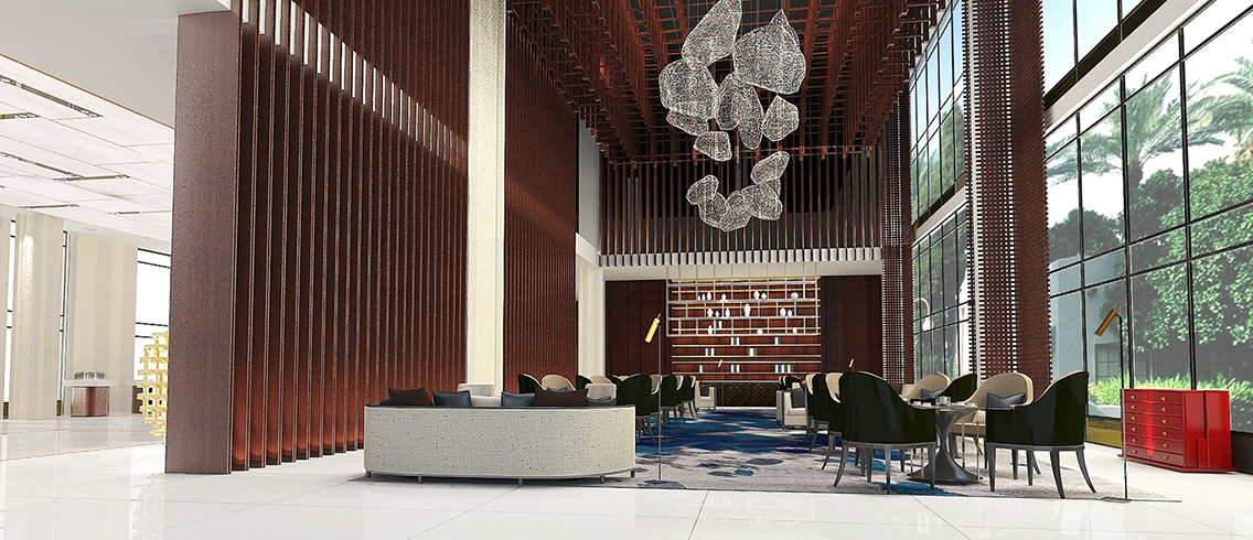

效果图材质不真实
求大神看看问题出在了那里,怎样调出质感

  • mc1987abc 2017-2-24 17:24:55
    你这图第一,你摄像机就不正,第二该有灯光的地方有灯光,你右侧的柜子中间不应该有光影,其次,你的红色柜子木质材质不对,木质只要不是那种老旧的都会有反射,老船木还会有少量的反射呢,你可以调一个反射20,高光光泽度0.6,反射光泽度0.9.试试,因为你这是大场景,我没办法判断,你试着调整一下,一定要理解发射,高光光泽度的原理,你才能合理的利用他们调出好的材质。祝你成功!
  • yesAnny 2017-2-25 08:54:48

    好的,我试试还有问题就是我场景比较大不管怎么渲总觉得不清晰,渲出来的没有小场景图有质感
  • mc1987abc 2017-2-25 09:26:17
    那就看你的渲染参数了,我作图是无论场景大小都是分辨率3000的图,渲染设置里细分1000。
  • yesAnny 2017-2-25 11:45:39

    我这张也是3000细分1000但是我所有的物体材质都给的8,还是觉得远一点的就模糊
