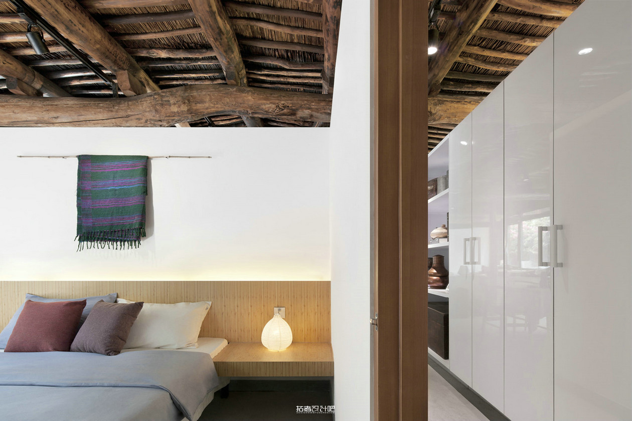

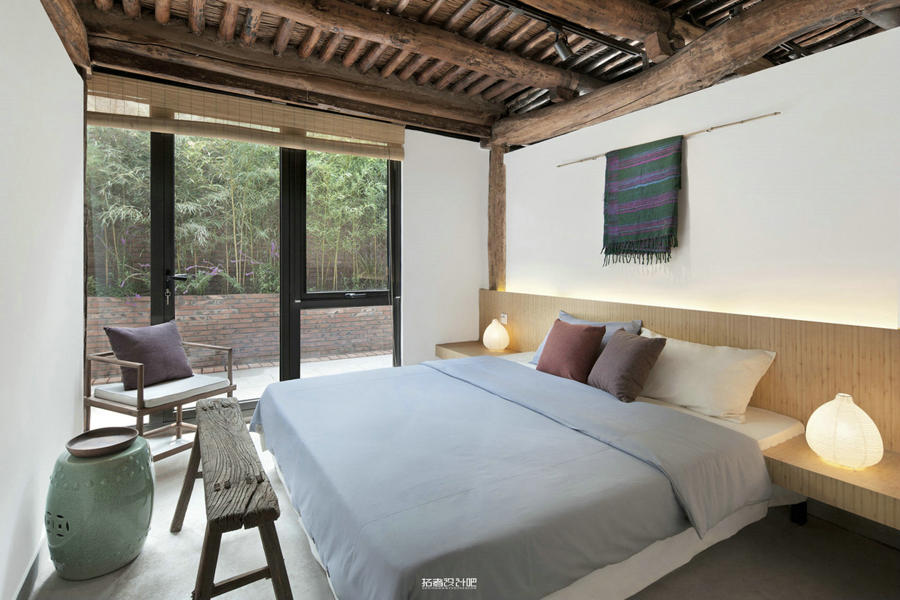

鉴于房屋东西狭长的特点,中间的部分安排为公共的开放空间,长辈的卧室和客人的卧室这些较为私密的空间则被分置于东西两侧,避免相互之间的干扰。由于地面高度的提升,梁下的净空高度只剩下不到2.1米,加上原有的简易的吊顶,十分低矮压抑。我们将原有的吊顶全部拆除,露出了木结构及秸秆铺装的屋顶肌理。在做了简单的清理及维护后,尽量保持了它上面的岁月痕迹。另外我们有意将南侧的维护结构向外推出了约50公分,将承重用的木柱保护在了室内免受室外风雨的侵袭,同时木结构柱也得以单独暴露在室内空间中成为了一种自然的装饰。
家具选择
在家具用品的选择上我们尽量是就地取材,保留下的水缸成为了茶几和伞筒,破旧的木条凳重新打磨后摆在床前放置衣物,原先已然无法使用的花格门则成为了主卧室里可以攀扶的屏风。
在场地勘测的过程中,我们发现现有房屋同西侧邻居家院墙之间有一道宽约80公分的狭长走道。于是我们在室内走廊尽端的西墙上开了一条景窗,窗外种植的绿竹成了狭长走道的对景,摇曳的竹影也进一步将室内空间同自然环境联系在了一起。
