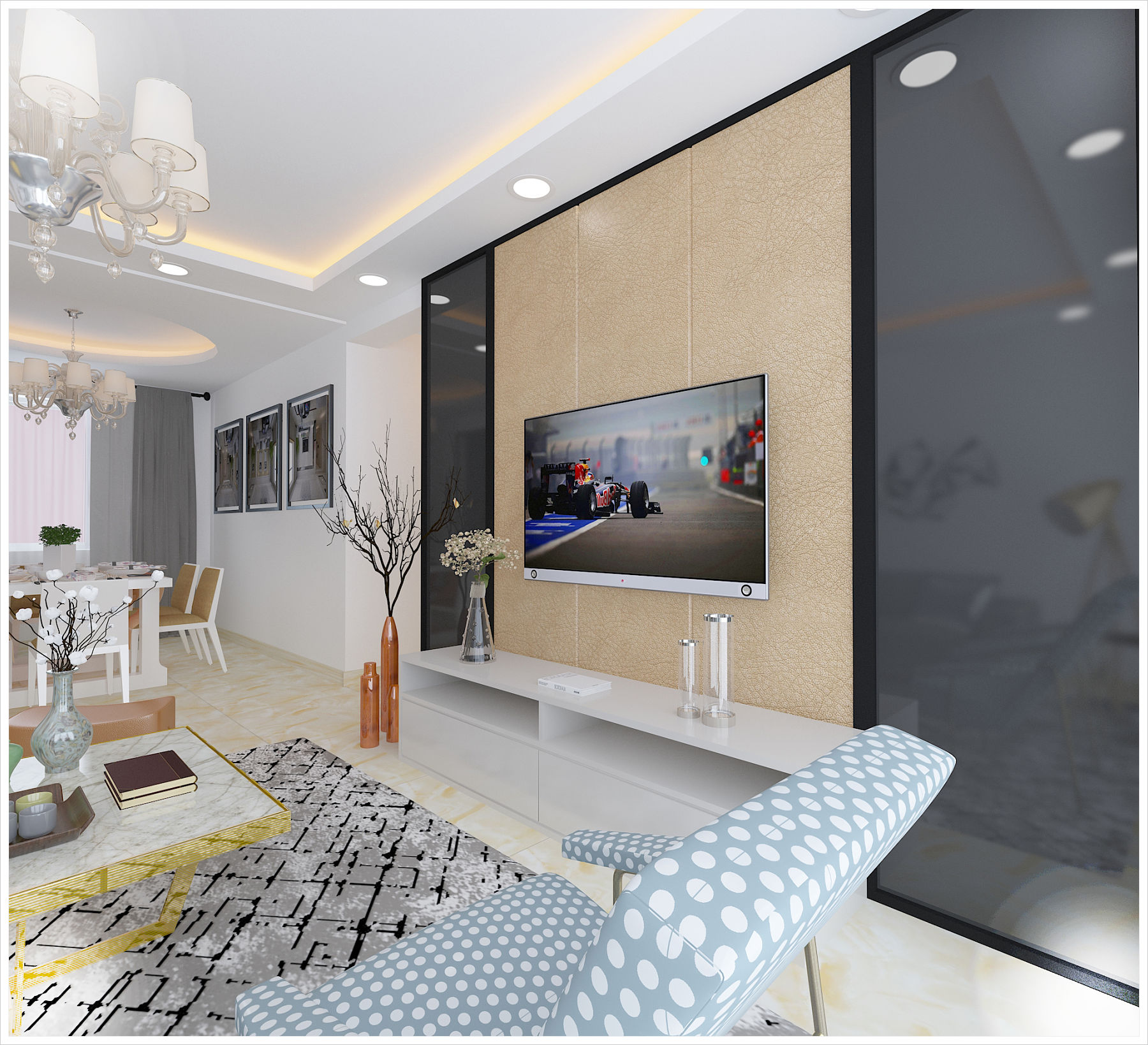

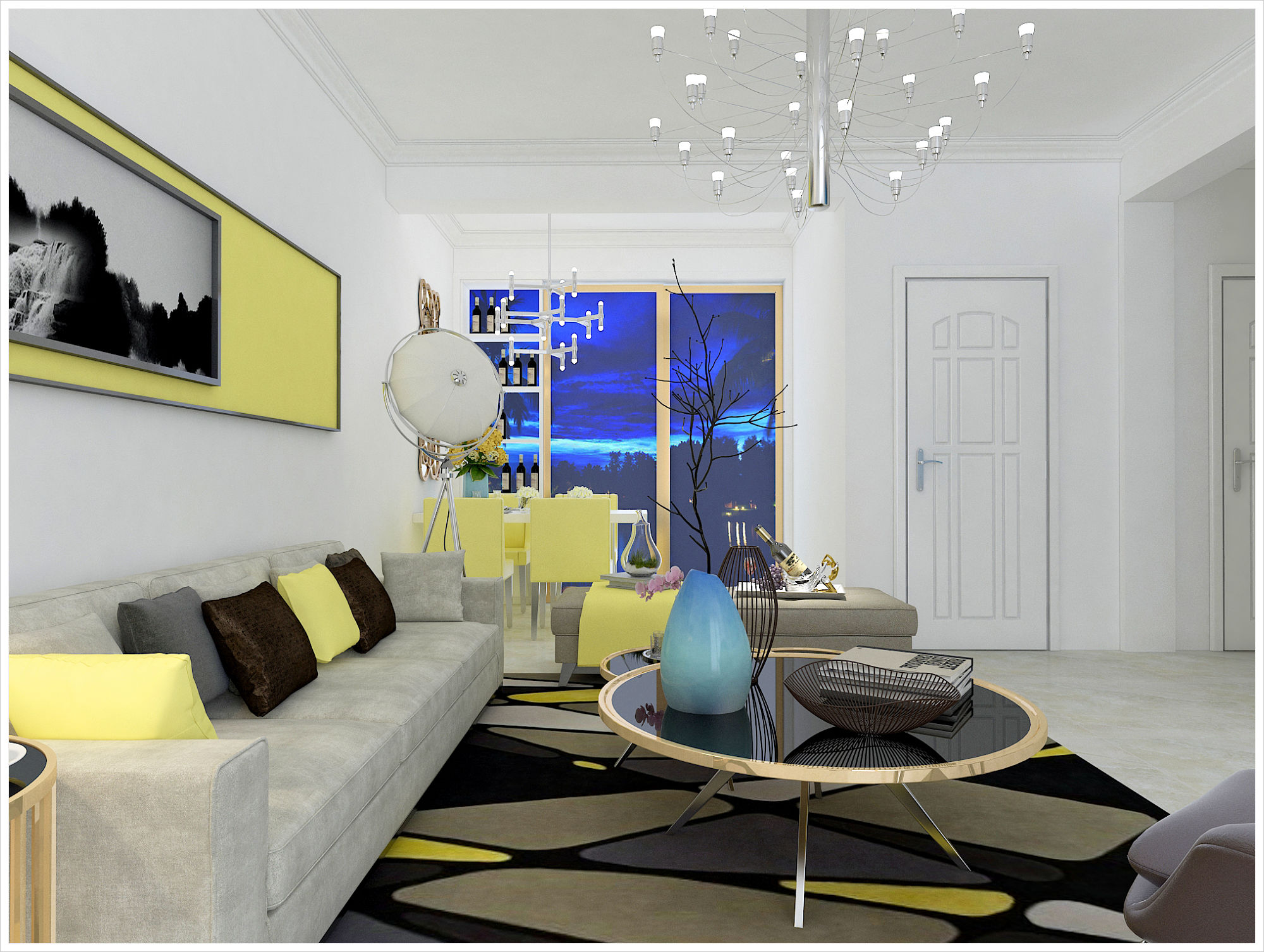

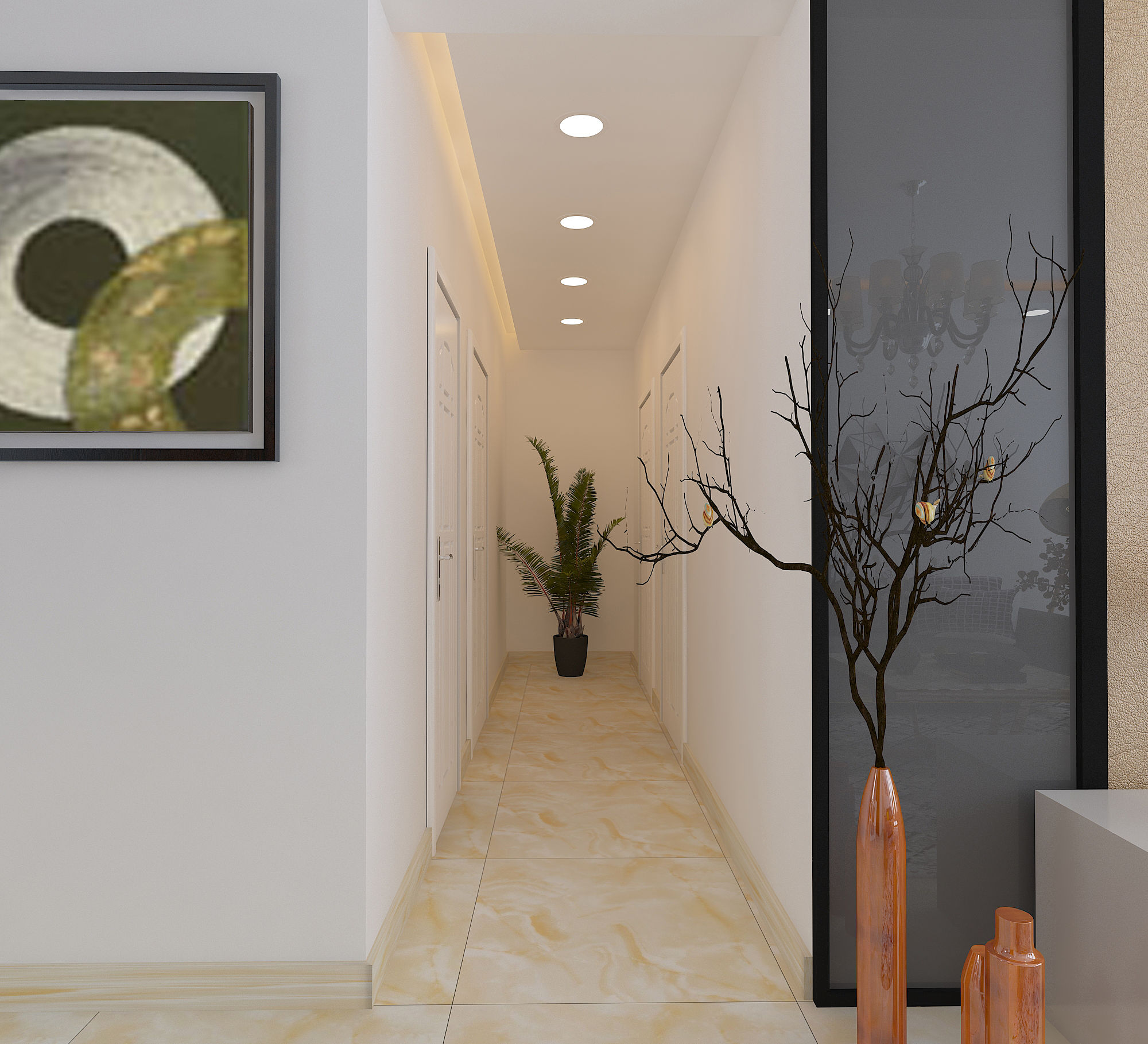

做的不怎么样,各位多指正

    贴图不是很好,灯光也没有层次,材质表现不正确,完全没有反射的

    你的贴图用的太不好了  室外夜景的贴图  显的那么蓝  让人第一眼看见的不是室内  而是那张图  应该找个黑的  或者你实在不会  就弄个纱帘  然后外面用发光贴图调成夜晚的颜色  然后电视贴图也是  太过于清晰  反倒显得假了  然后你墙上放的挂画  像素又太模糊  你的图  被你找的贴图  把整体美感拉下来了  不过别的方面还是可以的  继续努力  你会是明日之星

    窗帘贴图是不是丢了  物品比例不太合适  桌子上的花瓶快撵上饮水机的桶了  里边插得棍子把看电视的视线都挡住了 电视墙边上的花瓶 干枝挡了一半的走廊入口  电视墙灰镜太大了  一般50到60就可以了  你这感觉有80到一米了   踢脚线没有调整UV贴图  灰镜质感不对  这是磨砂镜面  但是磨砂镜面没有这么高的反射 可以百度一下材质参数  地板材质是波光砖  但是不够亮  反射不够  兄弟 没别的意思 就是我个人愚见  加油
