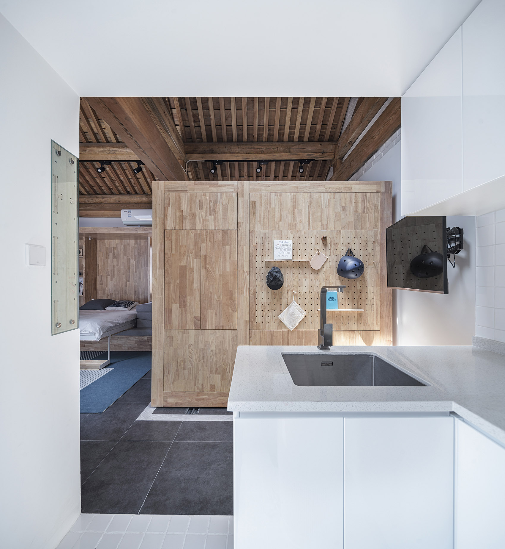

“未来之家”所在的白塔寺社区是旧城胡同保护街区。胡同项目有先天的敏感性和局限,施工需要尽量减少现场机械作业,避免邻里干扰。另外,在按照政策拆除院子里的违章建筑之后,如何能够提供基本的厨房和卫生间,来解决胡同生活的基础设施缺乏问题,也需要设计师考虑。

这个厨卫模块采用开源系统的wikihouse体系建造,全球共享设计数据,数控加工,平板包装,现场施工无需专业工具,手动拼装,实现修建过程对胡同居民和环境的最小化影响。

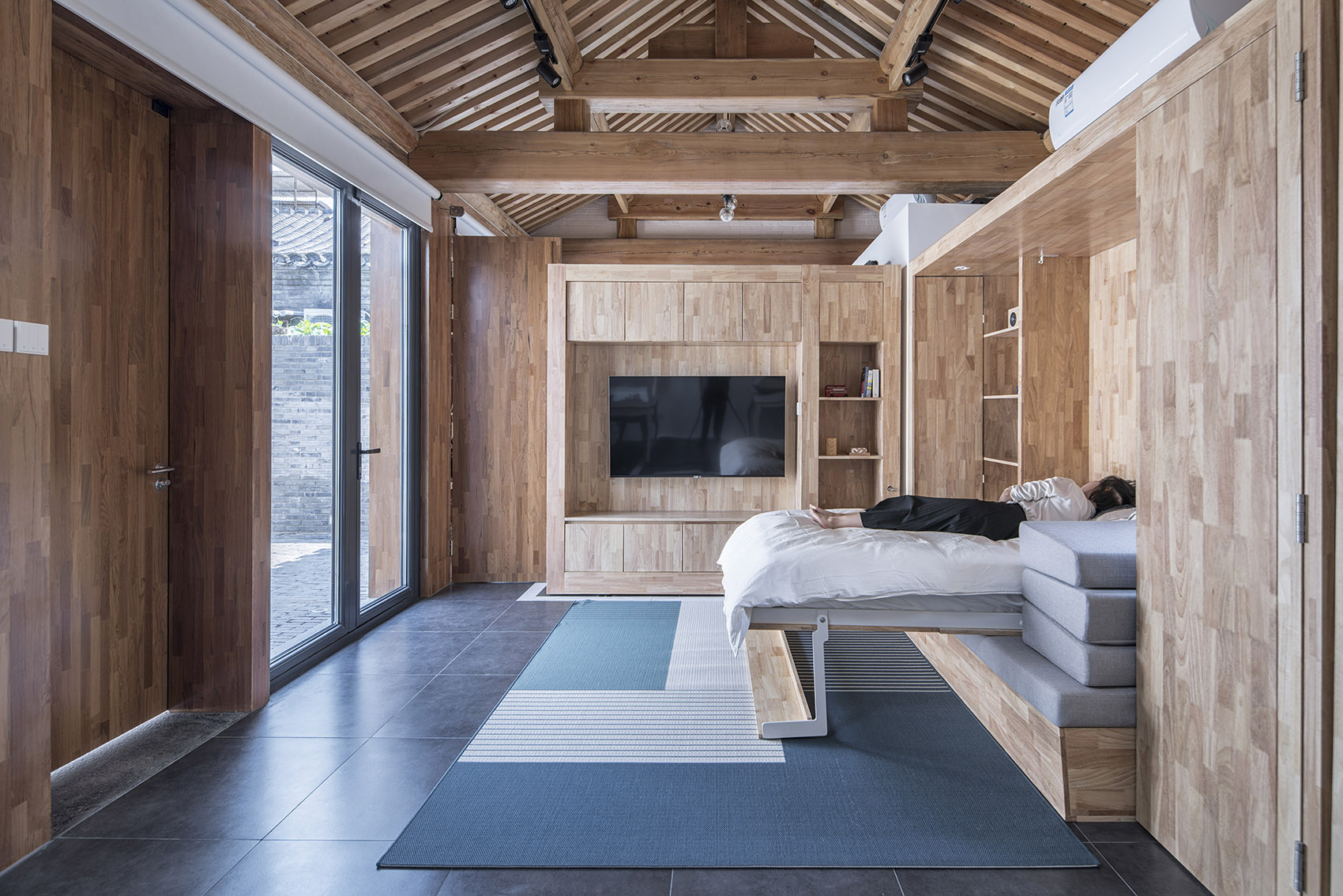

首先是砖木结构的正房,尽量减少改动,只做必要的修复,更换年久失修的屋顶结构。正房内拆除原有的室内空间划分,置入两个智能移动家具模块和一个固定模块。
移动模块可以灵活改变空间状态,在一个大开间和三个独立卧室的状态之中切换,充分考虑了年轻人灵活多样的生活方式。
移动模块的操纵是通过智能电视遥控来实现的,这套遥控系统还可以控制灯光、家电和窗帘,实现了家庭环境的软硬件一体化控制,体现了未来之家的科技水准。
通过软件来控制模块化的硬件,以此来解决空间需求,并且最小化的对原有结构造成干扰。这一设计思路也贯彻到院落里新增的厨房卫生间模块上。

  • ZZZDDDCCC 2017-9-16 09:07:54
    很好看,主要是厕所位置那门前来个睡觉的空间,那其他空间的人要上厕所不是得经过那个空间了么
  • qq609209643 2017-9-16 09:24:13
    挺好, 小众喜好吧。    每天生活在移动家具,收拾房间,也挺耗费精力的。   就跟梦想改造家有些项目,也是麻雀虽小,但是五脏俱全。但是后期回顾访问的时候。又有多少人能去真正的使用到,一般移动性的多功能方式都是放弃了,固定了一种形态 。
  • 是白云啦 2017-9-16 09:29:34
    我看最后写移动模块是可以遥控的,这就方便很多了
    但是对于折叠床,其实生活中并不实用,每天都要整理一遍简直太烦了
    不过作为实验房是很棒很棒的尝试
  • 东来冬往 2017-9-16 09:57:22
    每天起床就把床推回去,方便是方便,但是也太麻烦了吧?
  • 哀卒 2017-9-16 10:53:18
    小空间,大用处,挺好。不过每天推来推去的,麻烦。
