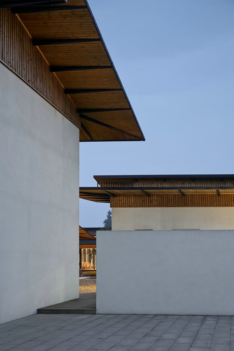

在园林中,建筑的形式不是重点。因为传统园林中的建筑逻辑简单:用最通用的建造体系,用最合适的功能体量,让它出现在最该出现的位置。并给予不同的名字:亭、台、阁、榭。
在“深深·深宅”中,建筑的边界和位置已经由园子决定,剩下的问题就是:“覆盖”。中国古建筑结构体系泾渭分明,梁柱只是为了衬托屋架,即完成覆盖;而墙只分隔空间丝毫不参与承托作用。
考虑到江南温暖多雨,人在屋外穿行和停留的时间甚至超过室内。建筑的外部覆盖——屋檐显得尤为重要,屋檐是对人细致的庇护,它遮雨但不挡汽,遮阳但不挡风。设计中希望让这种覆盖能够轻盈而无形。因此,建筑的姿态以一种“深远”的悬挑,庇护在园子当中。
▼ 大悬挑和玻璃墙面使建筑显得轻盈无形
▼ 室内古典家具与现代的建筑结构形成对比
▼ 透过巨大的玻璃墙可以欣赏田园风光
▼ 后花园鸟瞰,巨大的悬挑屋顶
为了区分覆盖和分隔,在建筑形式上和建造体系上,功能体量采用砖混结构,屋顶部分采用钢木结构。建筑的屋顶用两片薄板错搭而成,搭接的部位形成朝北高窗,增加通风和采光。
视觉上的极致,必须要结构上的精确。为了让悬挑深远的屋顶看上去出奇得轻盈,在结构和构造上做了特殊的设计,使得屋顶在不牺牲保温的情况下仍然足够轻薄。
