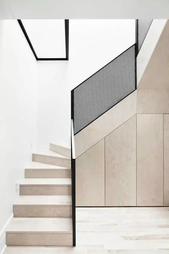

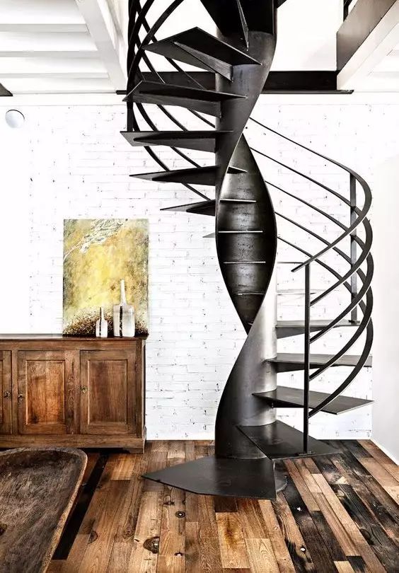

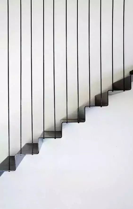

铁制品楼梯

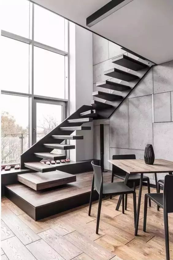

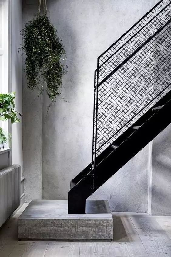

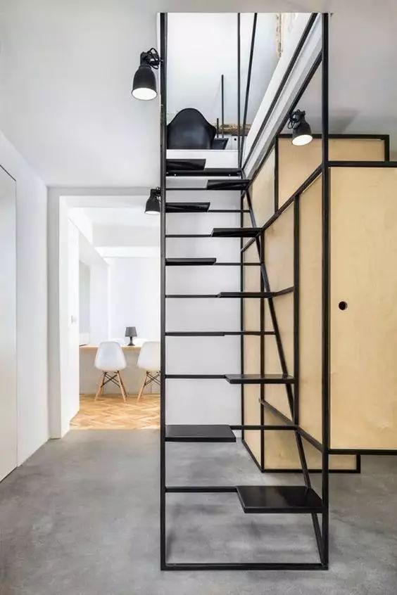

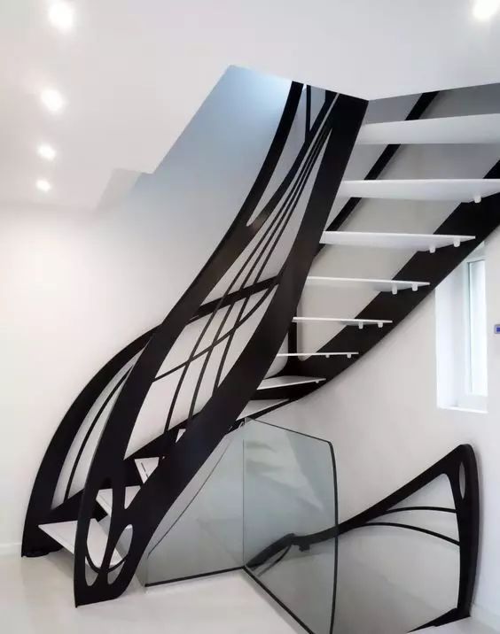

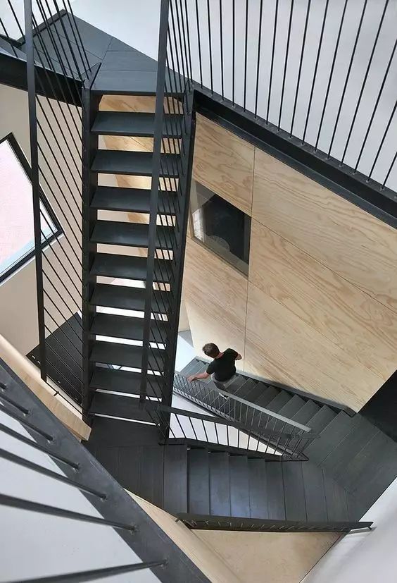

有的楼梯扶手和护栏是铁制品,而楼梯板仍为木制品;也有的是护栏为铁制品,扶手和楼梯板采用木制品。这种楼梯,选择的客户也不少,比起纯木制品楼梯来,铁艺楼梯比较有现代感。
铁艺楼梯可以制作成各种艺术性的一种楼梯。其表面处理应用了热镀锌加工,它的铁艺工艺运用手工锻造铁艺,静电喷塑不需稀料,施工对环境无污染,对人体无毒害。
铁艺整体造型简约,可以简化很多楼梯的部件,同时还能体现金属材料的线条美感,并且具有较强的防腐蚀、耐氧化的能力。

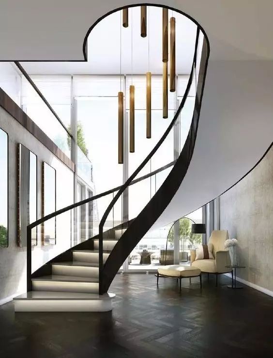

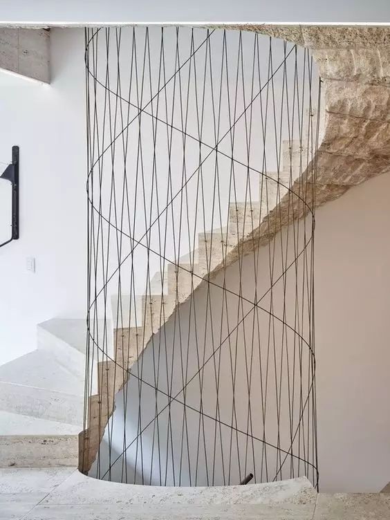

旋转楼梯对空间的占用最小,盘旋而上的蜿蜒趋势也着实让不少人着迷。

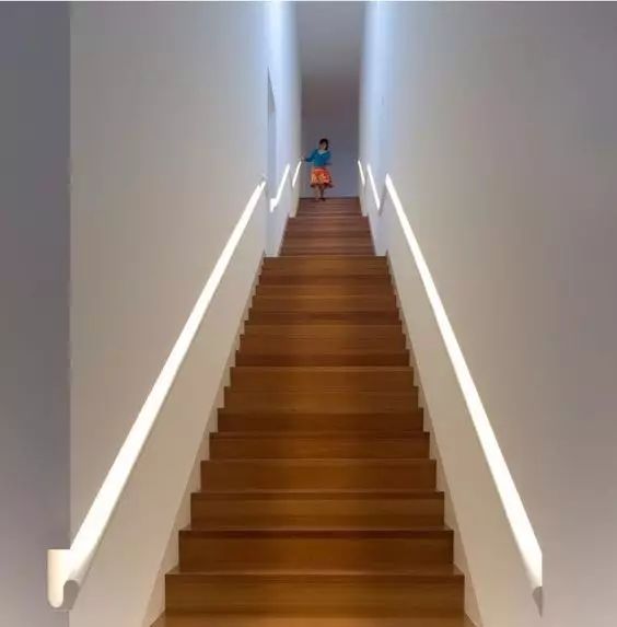

4、楼梯扶手的高度
通常楼梯扶手的高度应该是90厘米,楼梯平台的扶手高度应该在90—110厘。

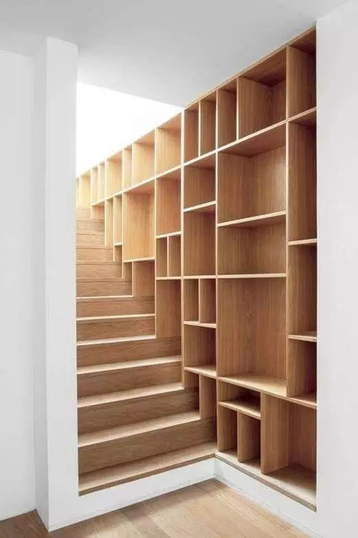

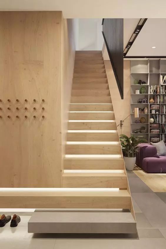

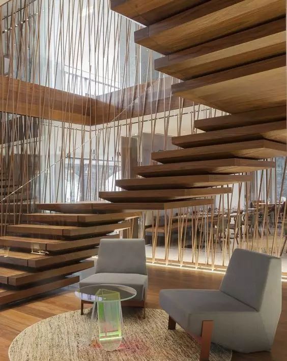

木制品楼梯

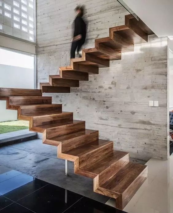

木材楼梯是市场占有率最大的一种。消费者喜欢的主要原因是木材本身有温暖感,加之与地板材质和色彩容易搭配。

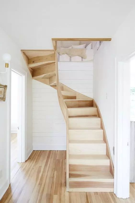

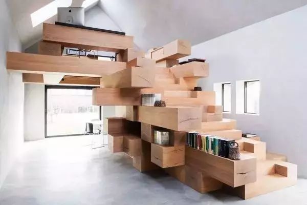

直梯最为常见也最为简单,颇有一意孤行的味道,几何线条给人挺括和“硬”的感觉。直梯加上平台也可实现拐角。
不同木格子踏板之下,就是藏书之地,楼梯功能更加多元化。

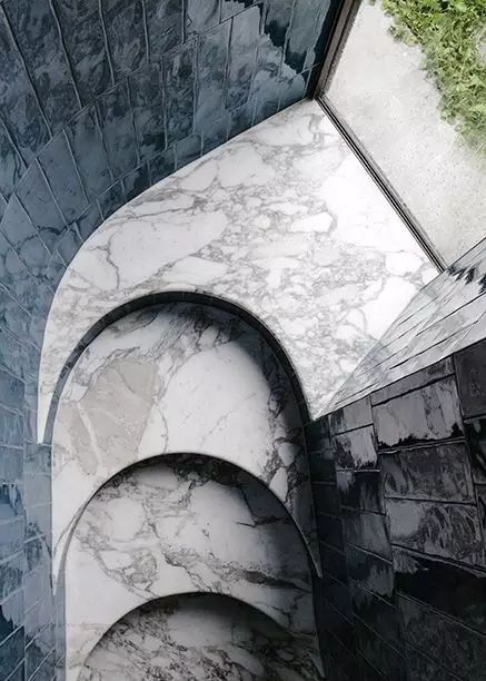

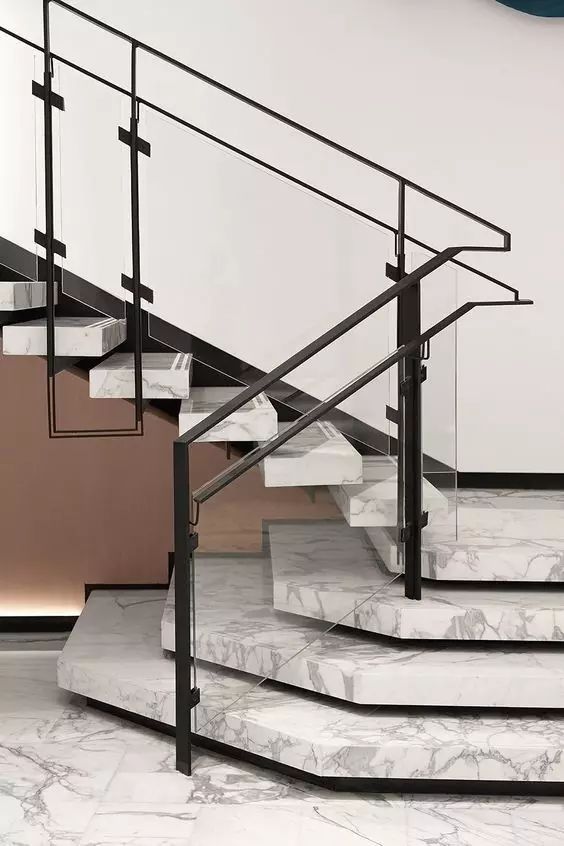

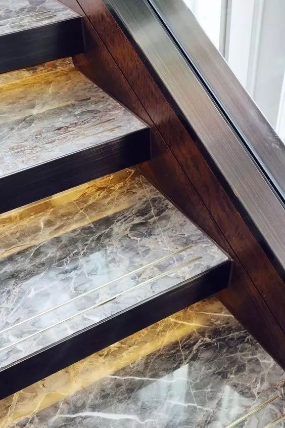

大理石楼梯

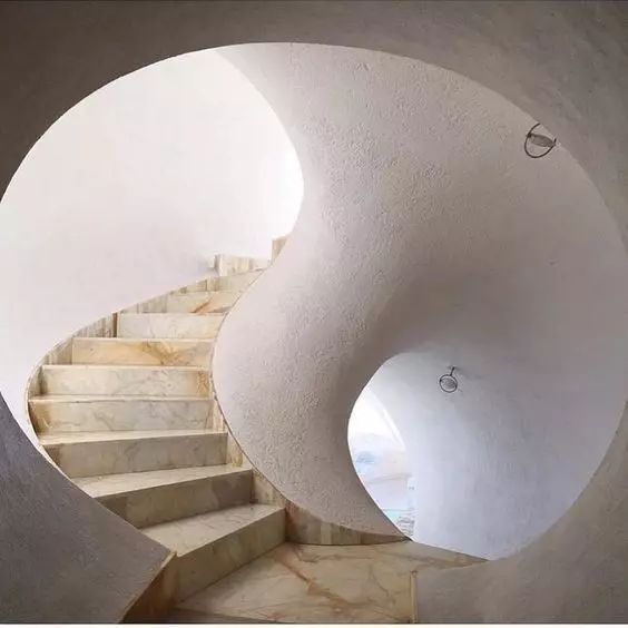

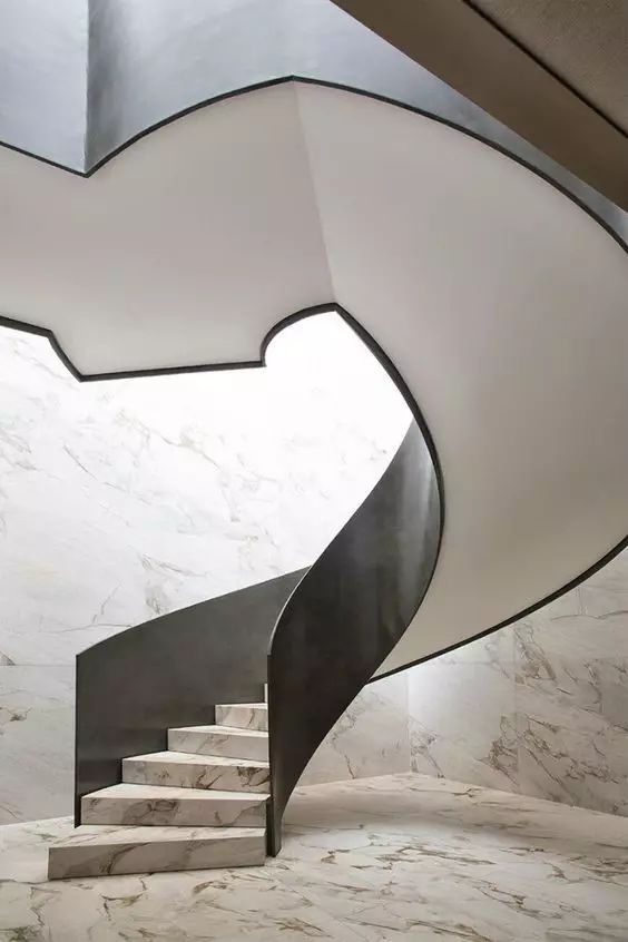

选择这种楼梯的客户,一般已在地层铺设大理石,为保持室内色彩和材料的统一性,用大理石继续铺设楼梯。天然石材的可塑性、装饰性、持久性,相对其他材质更具优势。
大理石楼梯比较适合大空间,比如说别墅装修,显得非常大气。而且,这种材质的楼梯更适合室内已经铺设大理石的家庭,以保护室内色彩和材料的统一性。

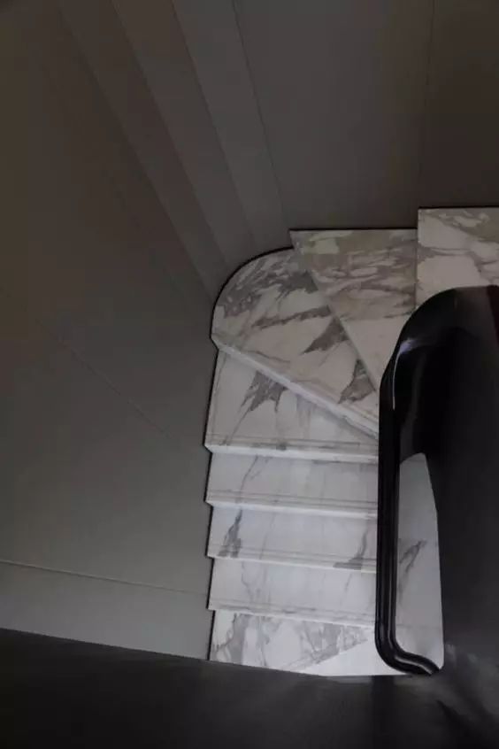

如何评价大理石楼梯的等级:
1、材料色泽
各种石材色泽的搭配是否协调美观。
2、加工精度
大理石加工件所表现的形态是粗糙还是精细,各部件连接后是否自然圆滑。
3、质感细度
所用大理石加工抛光后是否有肌肤、瓷器的润泽之感。
4、连接技术
各种材料之间和各个部件之间的连接是相互搭接还是镶嵌连接。
