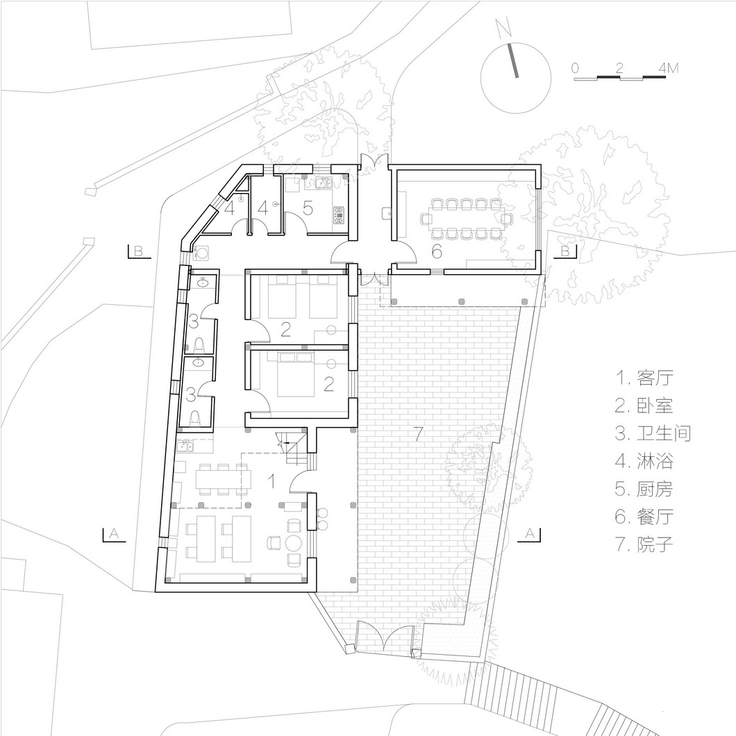

改造之初,应各方面的要求,就定下了主房大修、辅房原址重建的计划,其新的功能定位为居住兼办公。在此项目中,我们希望探究,在保持原本的外墙、结构体系以及形体之下,究竟在多大程度上可以优化内在的空间布局,提升整体居住生活的品质。新的布局中,将原来两户的空间整合到一起(但应房子原主人的要求,基本保留了两户之间原有的分隔墙体),根据当下的生活习惯,形成客厅(兼工作室)、卧室、卫生间、淋浴、厨房等各功能房间。重建后的辅房被用作一个餐厅或讨论室,临近大树的那面墙开了一个大窗,可以看到窗外的村落和远处起伏的群山。客厅那部分的屋顶原本就矮一点,干脆通高,卧室部分屋顶略高,其阁楼正好可以用作三个小房间。功能调整后的入口处,原本是一个外墙后退形成的凹空间,于是在这里增加了一个外廊,与餐厅挑出的外廊一起,既给建筑的形体添了些层次,也形成了几处半室外的场所,几把竹椅子放在那里,让人随时可以坐着看看院子里的风景。
▲一层平面,改造后

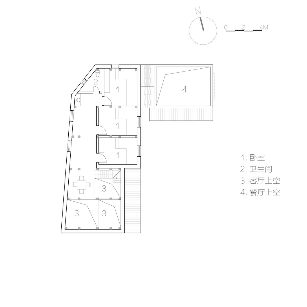

阁楼层平面,改造后
