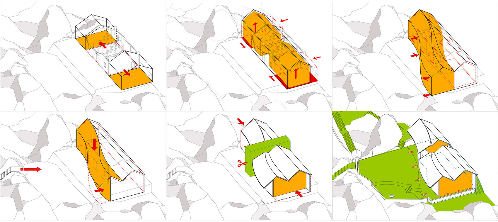

故而从平面布局上我们考虑西向增加一跨直抵一侧岩石山体,南北向部分增加一跨以形成较宽阔的起居室空间;并在平面上部分引入曲线,一个异化的虚体从原有投影轮廓中抽离出来;由于原有层高的限制和原有屋面完全破损不能再用,我们选择将原有建筑加高至两层,并结合平面上抽离出的双生虚形在空间上放样拉伸,并将前面的部分脊线压低,形成前后错落的空间连续曲面。传统的折面屋面和旁边抽离出来的流线型融合成一体,并暗合了中国文化道生一一生二的宇宙观;整个屋面以青瓦覆盖,在鸟瞰角度形成独特的形态,与现有的古村落,既融合又出挑,并将室内空间的特征从外部进行首次表述。

故其东侧立面在原有建筑的单脊面一侧又新生一脊,进一步暗示了这种双生关系的线索,并形成一种宁静的平衡。新脊自成一跨,其中一半并入原建筑外轮廓,另一半形成檐下外廊,形成东立面上的虚实对比,并与南侧的下沉庭院景观形成对话。与南立面的横向展开的散点透视关系不同,东向悬崖方向的姿态更加倾向于一种单点透视的主体画面感,从中透射出的室内的铜饰构件及出挑的露台和挑檐,昭示着一种活力和期待感。
▼设计概念,新生屋脊形成虚实对比空间。
