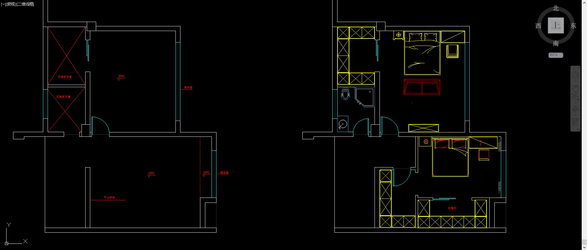

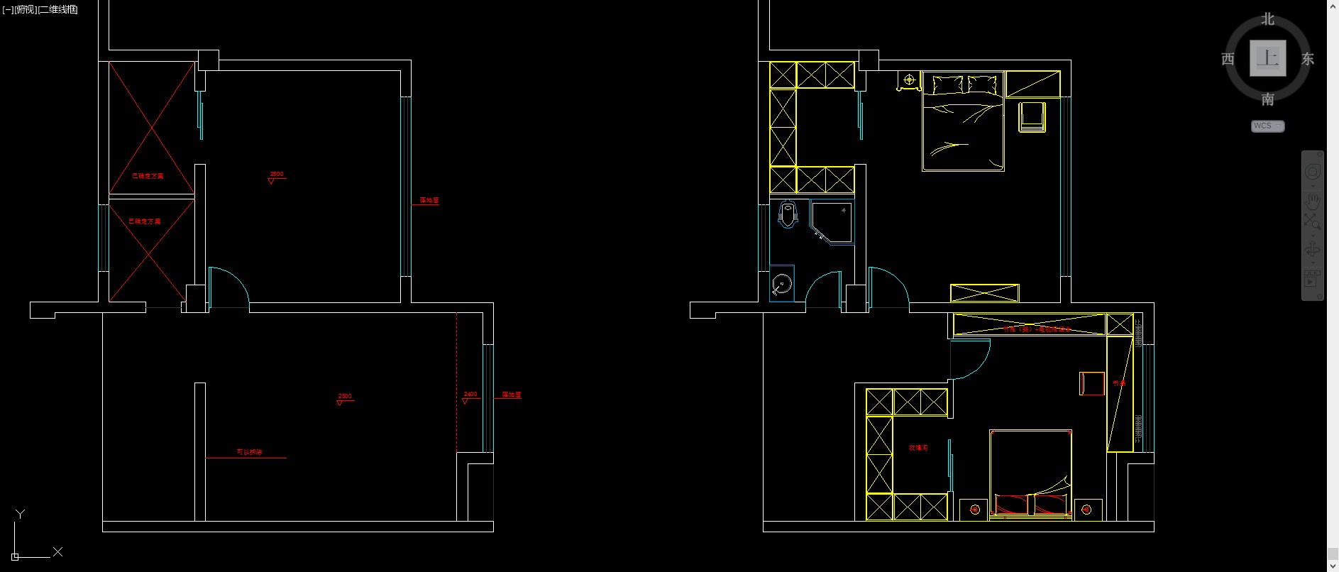

求助,2个卧室的布局方案,上边那个为主卧,不需要额外功能。下边这个为次卧,需要有:(1)衣帽间;(2)书柜(3)书桌,长度1500左右。其他的暂无。
窗户为落地窗,仅次卧窗处有梁下口高度2400。原方案因为没有考虑到次卧书桌处窗户关合难易程度(平开窗),所以打算重新改变下。
望各位大神多多提供意见,谢谢!采纳的话再多给500!

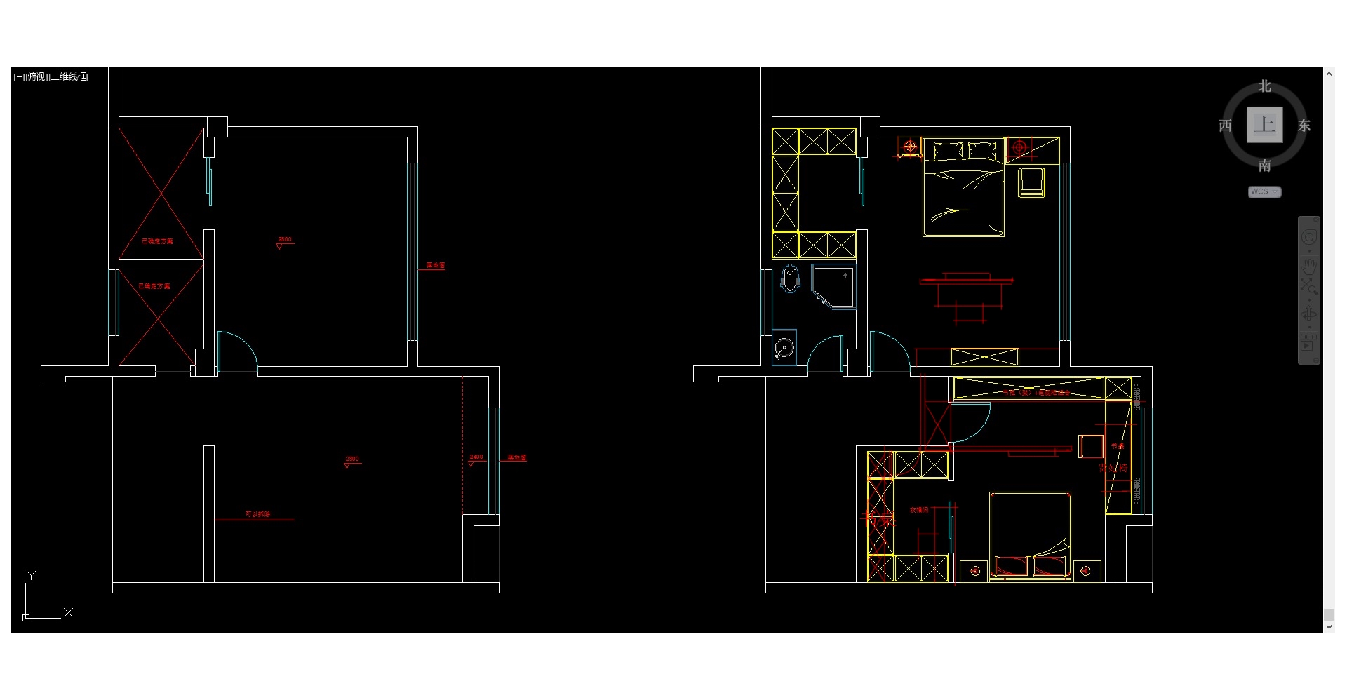

  • TT_GTR 2017-12-13 15:28:15
    韩_哲_轩_、 发表于 2017-12-13 11:56
    简单想一了下 , 希望对你有帮助。见笑了。
    谢谢提供思路。我按这个构思放了样,有几个问题:(1)因为是次卧,留给小孩的房间,书桌的功能主要是用来写作业,如果能靠近窗户有自然光是最理想的,我之前的方案是因为没有考虑到平开窗的开关难易打算pass掉;(2)衣帽间采用这种形式,之前我也考虑过,但是床头到电视墙的距离太近了点大约在3000-3100之间,有点挤。能够回复已经很感谢了,望还能再出出主意。
