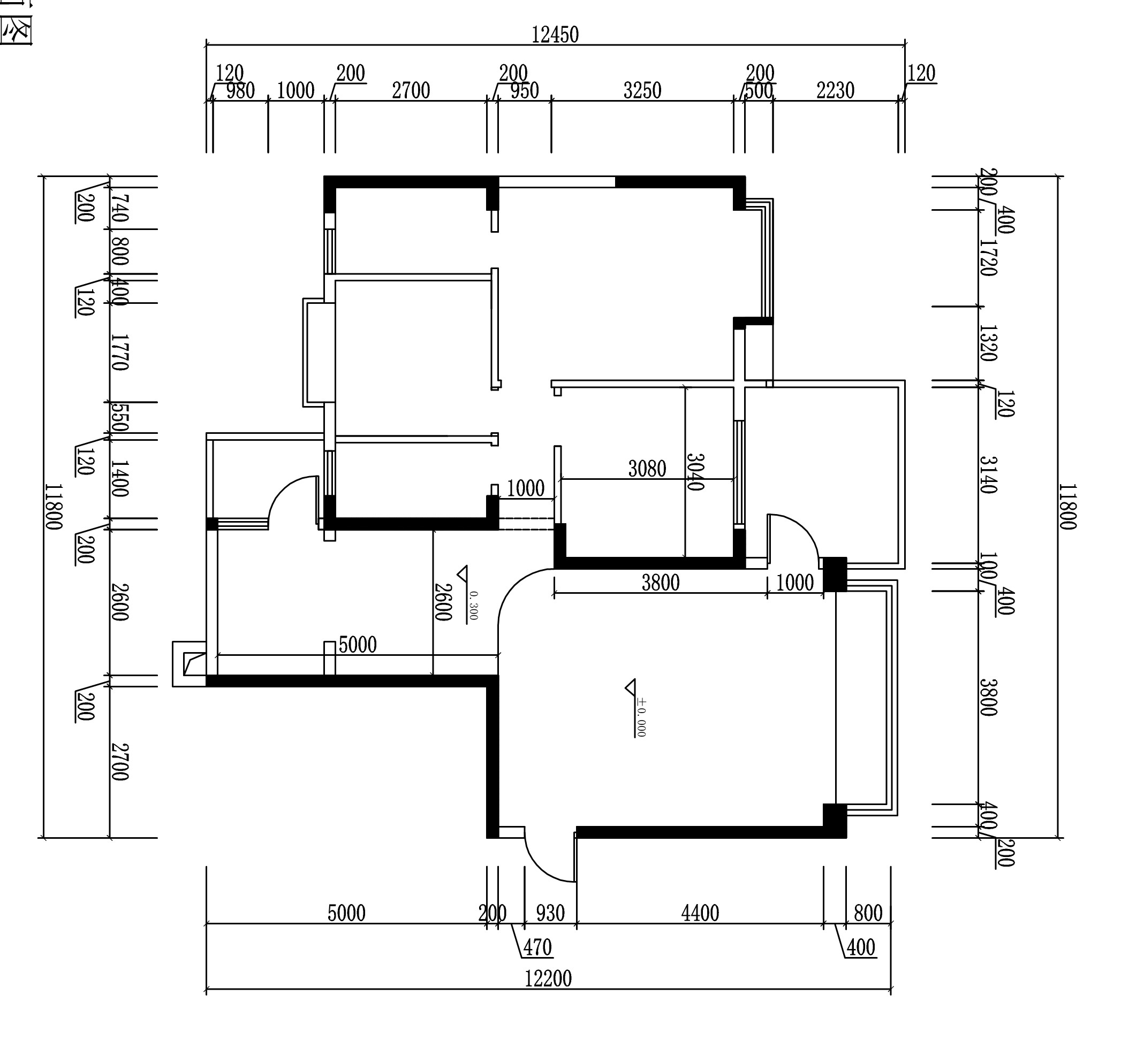

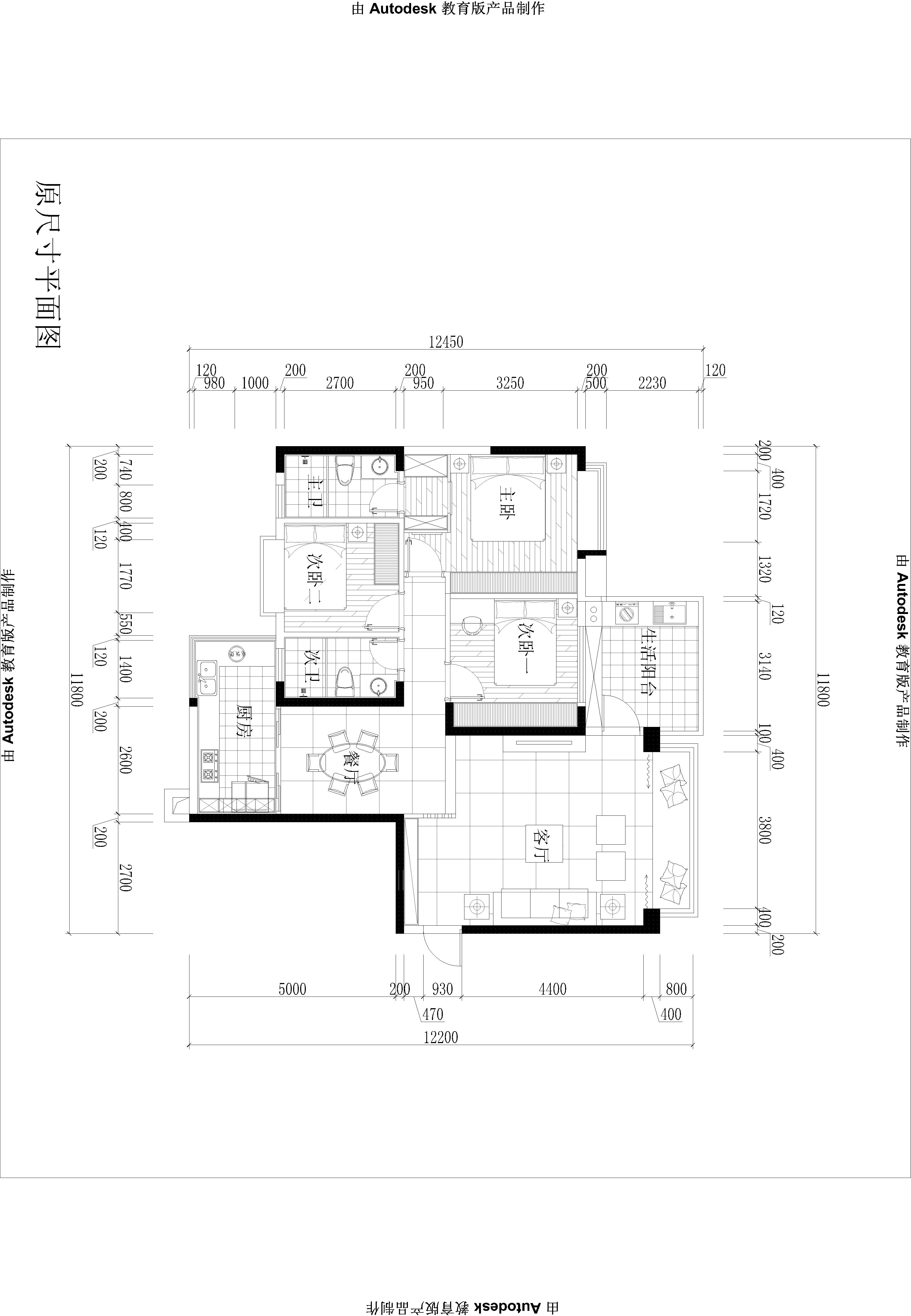

原建筑平面图
原建筑平面图

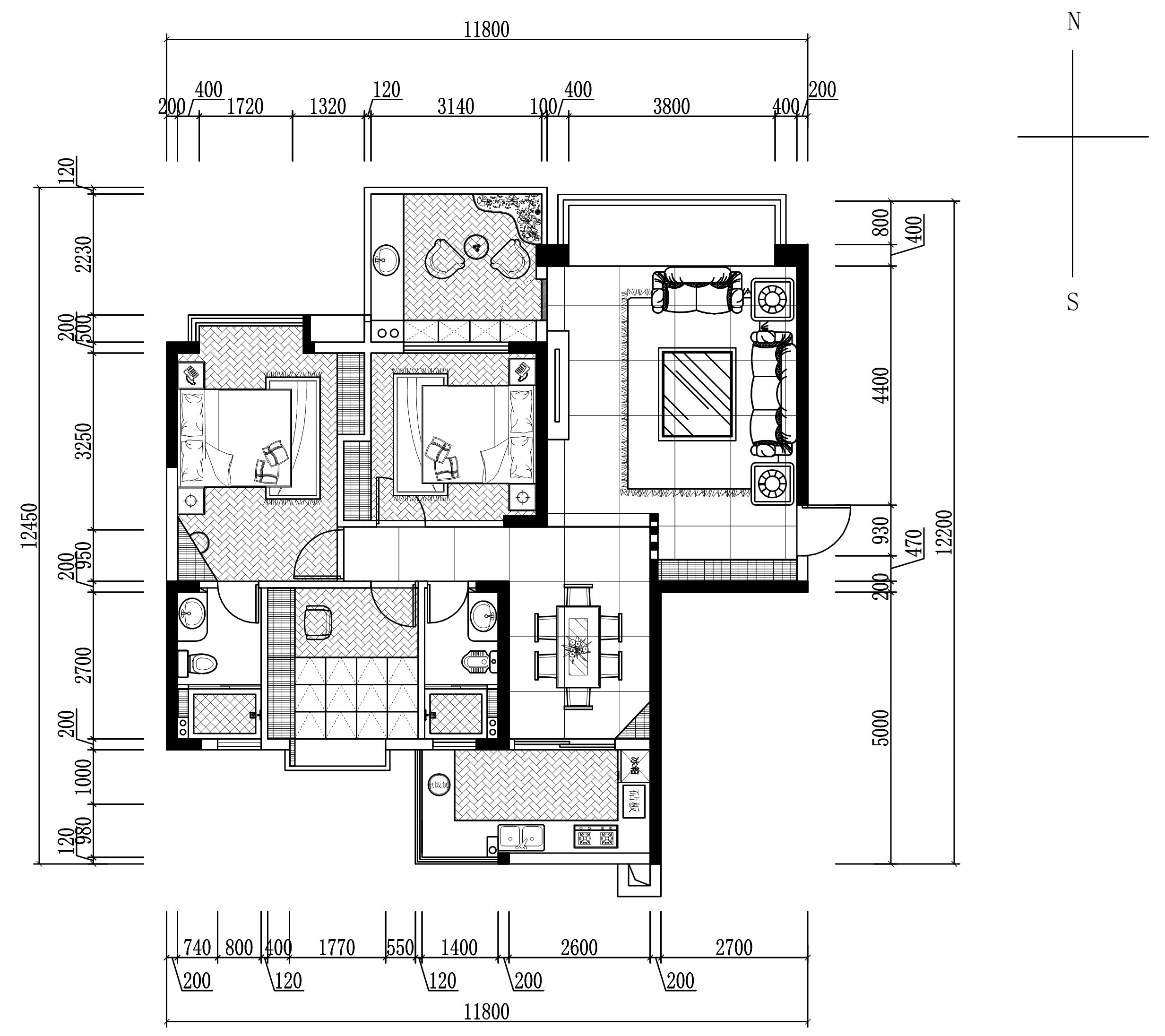

客厅与饭厅错层,自己尝试做了一下布局,经验不足觉得做的不是很好,看看大家能不能给个意见吧

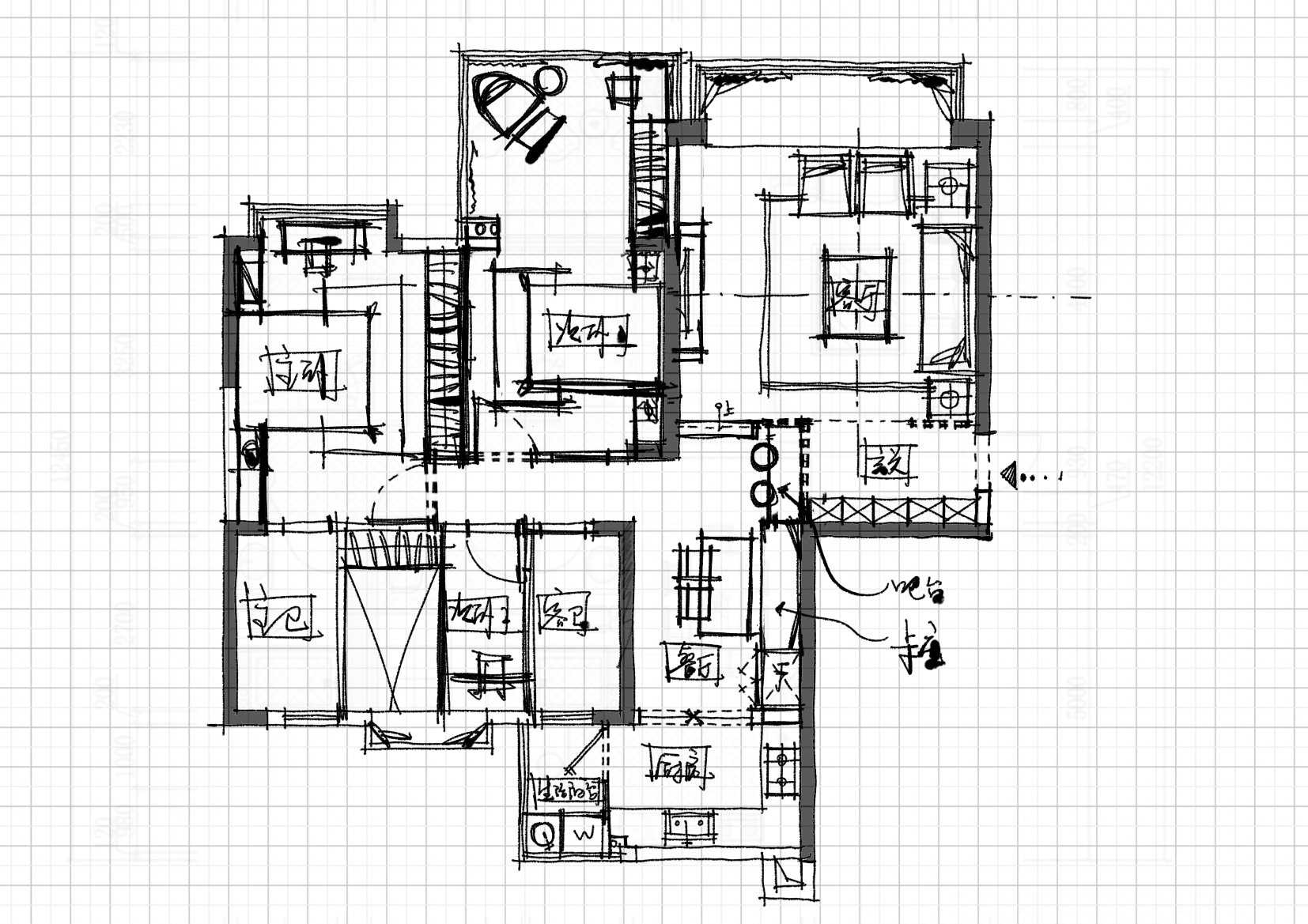

    平面3.29_1.jpg 根据大家意见,自己稍微改了一下
    卫生间的门对着床头不好
    厨房布局不方便使用 细化一下
    切菜板放那里会好用?
    首先,我说厨房那一块啊,你的洗菜盆为什么放里面?
  • huozhe2016 2018-4-9 21:32:28
    改动不大
    此方案就挺不错 就看业主的想法 是想休闲阳台独立出来给客厅用还是从次卧室进出也可以 看业主是想做休闲阳台还是做个多功能房
    也可以把次卧室改成多功能房呀!那那个休闲阳台不就是可以提供景观阳台给使用了呀!
    我想问一下客厅去餐厅那里抬高的话 岂不是整个过道餐厅都要抬高?
    感觉大师的想法比较好,可是把大阳台都改成了次卧,感觉次卧太大了,有点浪费。个人还是喜欢阳台看看风景啥的,莫非大师是北方的?

  • YjYAngel 2018-3-24 10:47:14
    回帖奖励 +20 金币
    厨房可以做L型橱柜,最上面阳台区域可以再改造下,更好的把厨房和主卫区分开;客厅右上角的生活阳台很浪费,晾衣服是很实用,但是可以把那个空间和电视背景墙那个卧室结合下,把卧室的窗户打掉,入生活阳台的门该到卧室窗户的位置,或者再进一步扩大卧室的使用面积,这样晾晒衣服私密性更强,而且也不会破坏电视背景墙的完整性
    支持 厨房给做L型橱柜 生活阳台还是就在厨房外面就好了 这样子修衣服区域也有了 景观阳台也有了

    嗯,也是一种方法,不过卧室那里得窗,就是不知道开发商那边给不给改门
    应该是可以的 把客厅两面的背景墙都规划的很完整 岂不美哉

    改动了点 仅供参考
    厨房操作台布局也不方面使用 把台盆给放窗户那面呀切菜板就放灶台和台盆的中间 电饭煲微波炉等就放灶台和冰箱的中间呀 而且没有必要浪费一个休闲景观阳台做生活阳台 景观阳台保留从次卧室进出 生活区布局在厨房外面

    橱柜L型,生活阳台感觉有点浪费

    主卧的床掉头靠墙  然后一排柜子在对面
