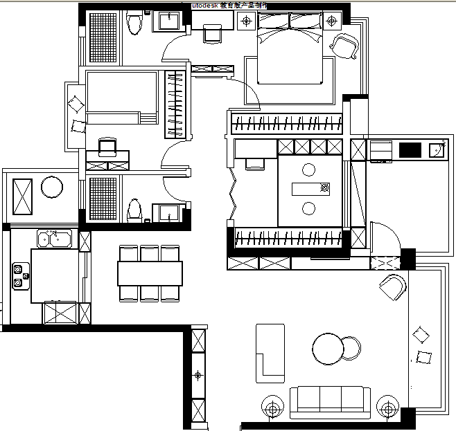

小菜鸡装修平面求优化(1000金)

  • Vvfang 2018-3-26 17:01:40
    回帖奖励 +20 金币
    厨房可以做开放式的,餐厅会更加开阔,感觉厨房里面空间有点大了,个人意见
  • tzsjbdc 2018-3-27 14:17:50
    回帖奖励 +20 金币
    阳台有点浪费,可以适当的把靠近的那个房间改大点,会不会更好
  • LYNS 2018-3-29 09:27:51
    仅供参考
    小孩房那个房间布局不方便使用 衣柜不好用取放衣物不方便 可再细化一下 或者做榻榻米 另外一个次卧室可按标准布局摆放 生活区怎么进出使用 看厨房U字型布局应该是从次卫进出吧
  • woolen123 2018-3-29 18:45:50
    平面3.29_1.jpg 根据大家意见,自己稍微改了一下
    卫生间的门对着床头不好
    厨房布局不方便使用 细化一下
    切菜板放那里会好用?
    首先,我说厨房那一块啊,你的洗菜盆为什么放里面?
  • 依旧四叶草 2018-3-31 16:16:13
    主卧室的衣帽间感觉在动线上不太舒服,还有客厅到餐厅的台阶,都是把空间切成了刀把,风水上也不太好的吧,个人看法,不喜勿喷
  • 18279541391 2018-4-3 11:26:17
    在厨房门口做个单开门酒柜,在右边做一排坐的储物柜,
  • 青鱼杖 2018-4-4 10:45:09
    上面的方案都看了一遍 就没人觉得卫生间的窗户开在厨房的话 不太好吗?
    或者说都是打算把明卫改成暗卫?
    可以把厨房的操作台做成L型 冰箱看尺寸放厨房还是餐厅 这样操作台也不错够用 生活区还是做在厨房外面 从厨房做单开门进出 这样卫生间窗户问题就解决了 采光也不错
