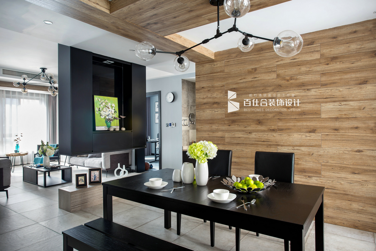

色调上以黑白灰的三色作为主调贯穿整个空间,点线面的顶面构造和整体色调的结合,干净时尚。配上回型放置的沙发给人带来前卫、不受拘束的感觉,更加体现了空间动线上的自由穿梭的设计美感。
打破传统电视背景设计手法,转变沙发方位,就形成了国外会客厅的氛围,也增加了面对面交流的机会。而且这样的设计也解决了不少结构上的问题。悬空的设计增加美观的同时也满足了强大的储物功能!有时候只要换个角度看,换个思维做,就会呈现别具一格的摩登空间!

业主是个浪漫的绅士,当然少不了精致的饭菜、温情的约会,所以设计师改造了餐厨区域,搭配以开放式厨房和吧台,这样的结构改造使原本局促的厨房一下子变得宽阔舒适,大气不少。
而且郎设计师在设计这餐厨区域的时候,想的不单单是做个单纯的厨房餐厅,而是想象业主在这个场景中,会不会呈现出他们要的那种生活节奏!

  • 孙志杰 2018-4-10 09:20:06
    卫生间干区墙面的砖转折处直接用乳胶漆后期会不会开裂?如果用用餐厅背景墙的木制收口报个套会不会好一些?
  • 694443173 2018-4-10 10:32:54
    客厅这个转变如果业主没问题确实可以,打破传统
  • 丑佳惠 2018-4-10 15:08:29
    楼主,我想请教一下,柜子上挂电视,牢固性如何?还有需要插在电视上的那些线都怎么处理?
  • 紫竹风 2018-4-11 11:50:28
    整体看着还可以,但要是住的时间长了,洗手台上面放的香皂,洗面奶,洗发水,那么多的东西,看着不乱吗
  • BestHome 2018-4-12 16:49:28
    孙志杰 发表于 2018-4-10 09:20
    卫生间干区墙面的砖转折处直接用乳胶漆后期会不会开裂?如果用用餐厅背景墙的木制收口报个套会不会好一些? ...
    墙面与瓷砖口,瓷砖用倒角这样就不会了。
  • BestHome 2018-4-12 16:50:54
    墙面与瓷砖收口处,瓷砖倒角铺贴,然后墙面油漆在跟过来就不会了。
  • BestHome 2018-4-12 17:19:33
    墙面与瓷砖面的受处处,瓷砖倒角,然后油漆面整体跟过来就不会了。
  • BestHome 2018-4-12 17:20:47
    先用角铁用膨胀螺丝固定在顶上然后用木工板包裹做成柜子电线从顶上穿下来。
  • BestHome 2018-4-12 17:22:20
    干区主要的作用是客人的洗手,可能跟主人近些年的生活状态有关,调整的位置是为了避免次卧对着台盆的镜子。
  • 窗棂格子 2018-4-30 11:09:15
    哇,一直想这样改造,很像了解下,电视反光问题怎么解决,全靠拉窗帘遮挡嘛?
    其实没有你想象的那么严重,整体反光性很小。
