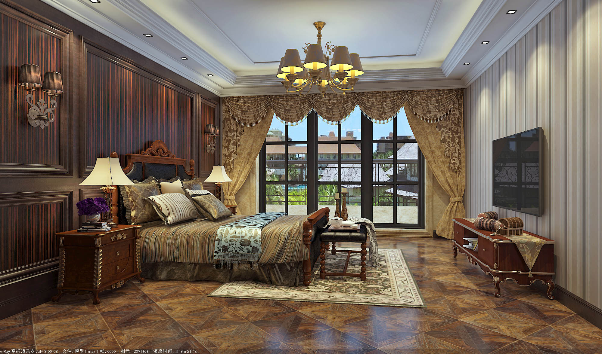

我已经很努力了可是为什么
大家给指点指点!我感觉自己做了这么多年的图都没有学会!求原因!
大卧室
大卧室

  • 青鱼杖 2018-5-10 18:01:22
    窗景有点假
    顶角线挺丑的
    灯光总有种不是这个灯打出来的那种感觉
    我不是做效果图的,只是看这个图说下自己的感觉
    跪谢,收下评价!
  • 高小勇、玉清 2018-5-11 10:16:51
    地面与墙面的色调很接近  对比没有拉开,所有的装饰品不管是在色彩还是材质上都太一致  没有重心,没有主次,没有亮点,所有的软装搭配都不好看的  你没有对比  没有呼应  ,你要学习的应该不是技术问题  多看看软装搭配
    谢谢指点
  • ┯ξζ_咖啡色┷ 2018-5-11 13:45:31
    主要有这么几个大问题,这几个问题能做好就没问题了。1、灯光的冷暖对比不够激烈,使得空间没有空间感和层次感!2、材质方面其实很简单调节一下有一些给一个贴图其他都不用动,不知道你是材质调得过于繁琐还是不会调材质,总感觉材质渲染不到位 3、色彩搭配色彩感比较差,应该是理科出身,应该加强色彩感方面的训练 其他都没问题了,就这么三块问题
  • zgcw1080 2018-5-14 18:01:16
    努力也要有方法,如果自己琢磨不出来的话,花钱找个师傅或者学校好好充电一下也是一个选择。
