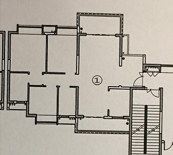

户型存在入户门直通主卫问题,如何优化这个平面来避免这个对冲。房间个数不能变。1个主人房和2个小孩房.
如何化解入户门直通主卫
如何化解入户门直通主卫

    主卫卫生间  直接重新开个门洞
    在另外一边开门洞对着主人床,还有衣柜没地方放。这个方案通不过,主要解决的是玄关直接对着主人房门,怎么才可以改变布局,尽量不要入户门直接对到主人房门。
  • 孟子爱说唱 2018-6-28 10:16:53
    帅哥  主卧卫生间  空间不小  你要全部做卫生间吗   做个小衣帽间和卫生间
      还有可以考虑在入户玄关做文章。
  • 孟子爱说唱 2018-6-28 10:19:18
    主卧重新开个门洞不是让你把卫生间门直接对着床。而是要你结合卫生间做个小衣帽间。
  • 孟子爱说唱 2018-6-28 10:21:03
    还有一个就是在入户那处做文章    隔断   装饰柜    或者布局发生点小变化。自己好好想想。
    我想到了玄关做鞋柜挡住了。但要牺牲掉一些电视背景墙,
  • 947456319 2018-6-28 10:46:24
    我有个户型跟你这个户型差不多你可以吧中间那个房间试着往下面拉过道往下面啦
    往下拉房间公卫都变小了。
