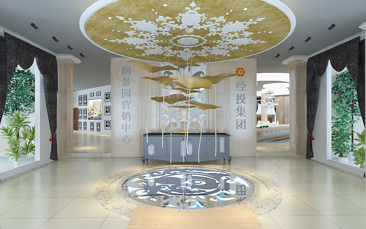

   一个售楼部的效果图,改了N次了,都连续晚上加班一个星期了,好累啊,都成熊猫眼了,昨天装饰协会搞元旦汇演,白天演出好冷啊,衣服太美丽冻人了,呵呵!难得休息一晚上,今晚又要继续工作了{:soso_e154:}
好了。。。暂且就是这样了 。。。等下下班了还得去改呢。。。又是无眠的夜晚啊 。。。好想睡懒觉啊{:soso_e147:}

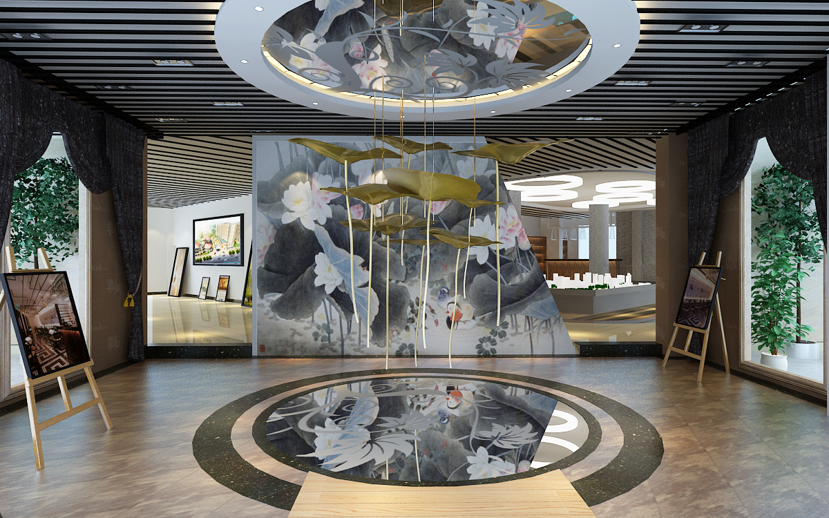

    第一张太单调,后面的太乱了,有空参照下别人成功的图,单靠自己的感觉出既费时又费力,你这个图看上去的第一感觉不太像售楼部,个人观点,别介意

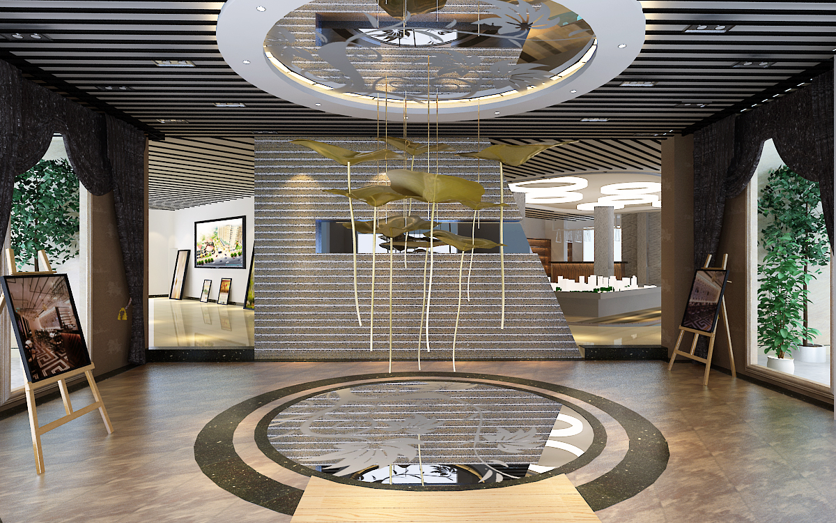

    设计造型我就不多说了。
    从图来说呢。所有图渲染出来都灰。后期可以好好利用下。
    第一张为什么不把顶子拉白一点?
    第三四五张,你的波打线。圆的段数可以多加一点,这样就能圆很多。
    作图不就讲个细节,材质和灯光么

    刚看到这个帖子,给你个建议,我做过一个售楼处一次就过了,你要考虑到售楼处是干嘛的,卖房子,沙盘是必不可少的东西,人们所能看到的地方都要有关于房子的模型。很多售楼处都是卖完房子就拆的,造价上不要太高,简单大方最好,吊棚不要弄得乱七八糟的,简单的吊一个平棚就可以了,也可以不吊棚。
  • 何云龙 2012-2-2 22:23:57
    你这地面弄得应该是磨花镜片,个人感觉不合适,易碎!

    中间的荷叶装饰没有不行吗?感觉有些乱哦~  加油!
  • 这一生我执迷 2012-4-1 18:14:13
    太花了,多多查看一些别人做得售楼的效果。没有这么做的。里面配饰的东西好好考虑。摆两个画架子样的东西,很寒酸。在效果图你要体现它的功能。

    有点换汤不换药的感觉,改方案,你这个只是换了下材质而已。

    第二张感觉最好,但过于单调,最后两张色彩又太过了,仅仅个人观点吖
  • 滥好人 2013-8-7 15:51:01
    总体设计还不错,只是个人觉得,桌子是不是小了点{:soso_e113:}
