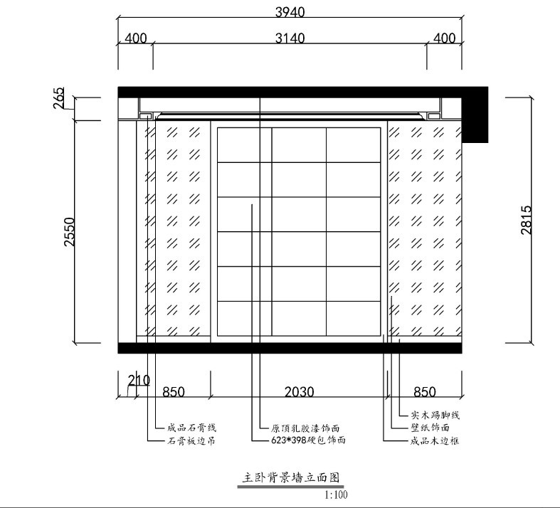

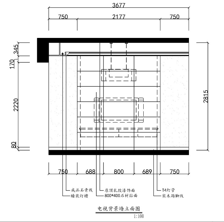

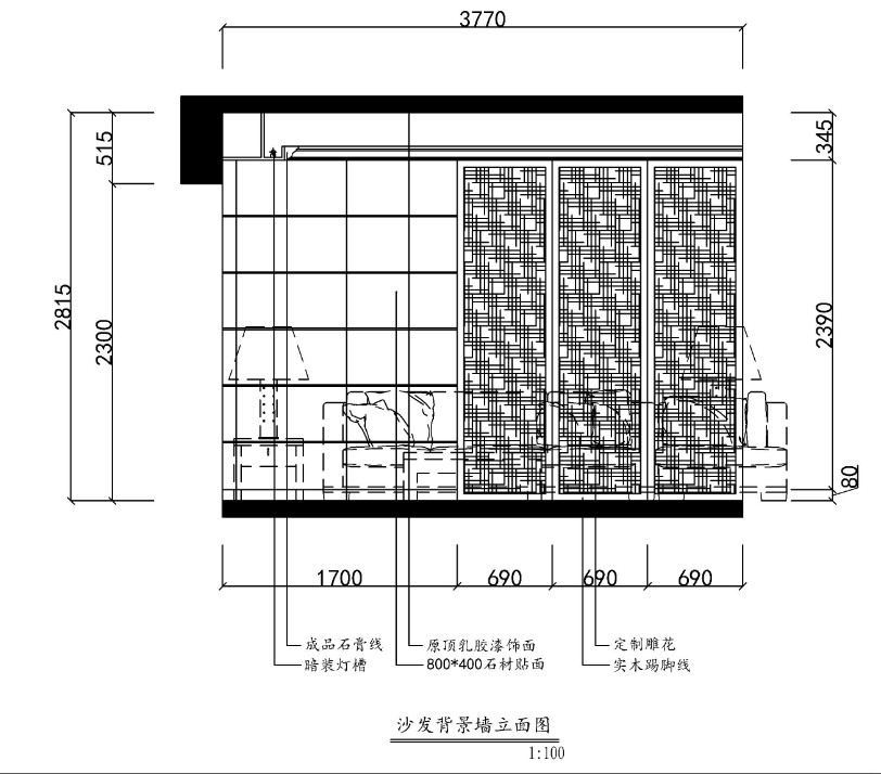

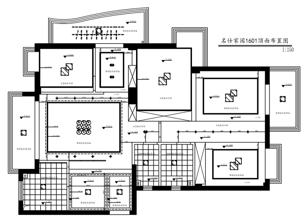

最近做的施工图、效果图,希望大家批评指点!
不管是施工图是否标准还是效果图颜色的搭配,希望大家多提宝贵的意见!

  • 醉清风恨 2012-1-9 10:12:38

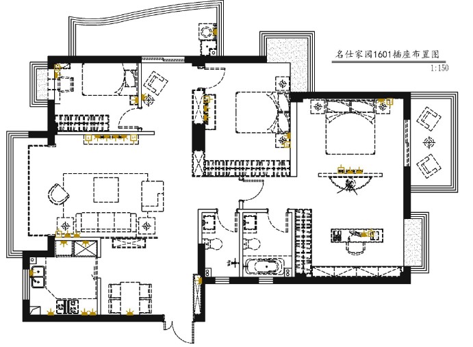

    施工图的电视墙的吊顶上有石膏线,效果图上为什么木有?那张强弱电布置图,卫生间难道就一个插座也不放吗?我这人看作品一向看人缺点,个人观点仅供参考,莫怪
  • 曹小攀 2012-1-9 15:30:38
    醉清风恨 发表于 2012-1-9 10:12
    施工图的电视墙的吊顶上有石膏线,效果图上为什么木有?那张强弱电布置图,卫生间难道就一个插座也不放吗? ...
    你说的很对啊,这个是先画的施工图,才画的效果图,当时忘了。然后卫生间的插座按情况应该有几个的,洗手宝,当然洗衣机放阳台这个插座就省了,要是用智能马桶,旁边也要留插座。热水器的话就看业主的选择了,是烧天然气还是烧电的。

  • litongyyyy 2012-1-11 10:09:41
    曹小攀 发表于 2012-1-9 15:30
    你说的很对啊,这个是先画的施工图,才画的效果图,当时忘了。然后卫生间的插座按情况应该有几个的,洗手 ...
    施工工艺中, 你的沙发背景的雕花隔断应该做混油的柱子来做框架,  仅供参考
  • 曹小攀 2012-1-11 10:17:30
    恩 恩 你说的对!是个好办法!

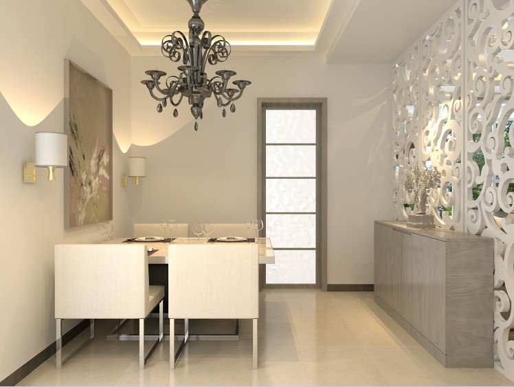

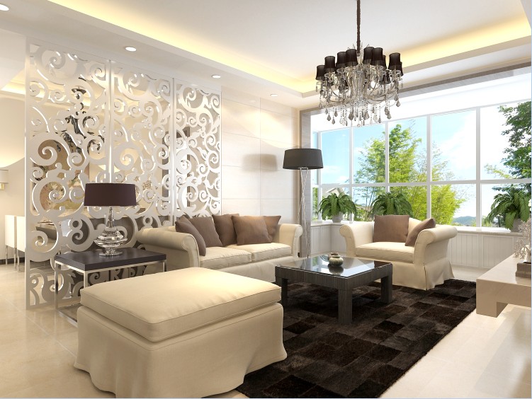

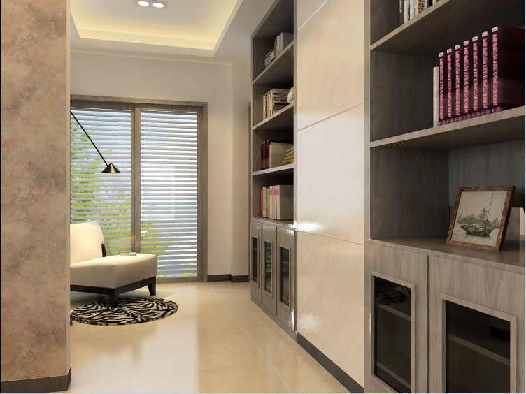

  • goftjiran 2012-1-11 15:11:51

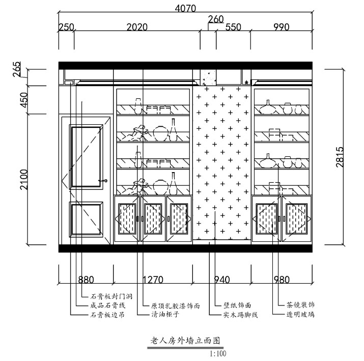

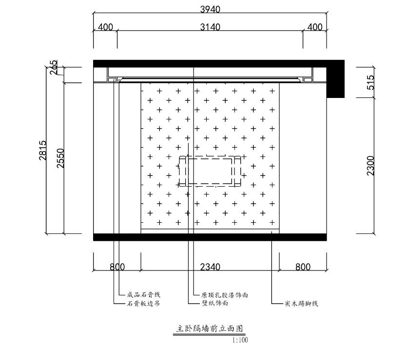

    施工图还要再努力些,注意线型及图面清晰。效果图一般般,还有注意下模型的比例,觉得书房的书桌及椅子模型比例不对,卧室床与电视机的间隔太近。个人之见

    goftjiran 发表于 2012-1-11 15:11
    施工图还要再努力些,注意线型及图面清晰。效果图一般般,还有注意下模型的比例,觉得书房的书桌及椅子模型 ...
    好的!我以后会改进的!

  • 曹小攀 2012-1-12 15:35:58
    球童 发表于 2012-1-12 11:02
    方案做的很好。。。效果一般
    能能跟我讲讲哪里需要改进啊!
