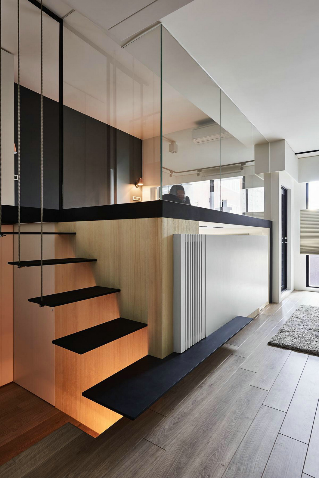

这案子是位于台北一个只有10坪大小的小宅
是一个体育名人的家
当初进到这空间觉得虽然坪数很小
但挑高有四米二还算不错
有机会制造一种垂直向度的复层空间

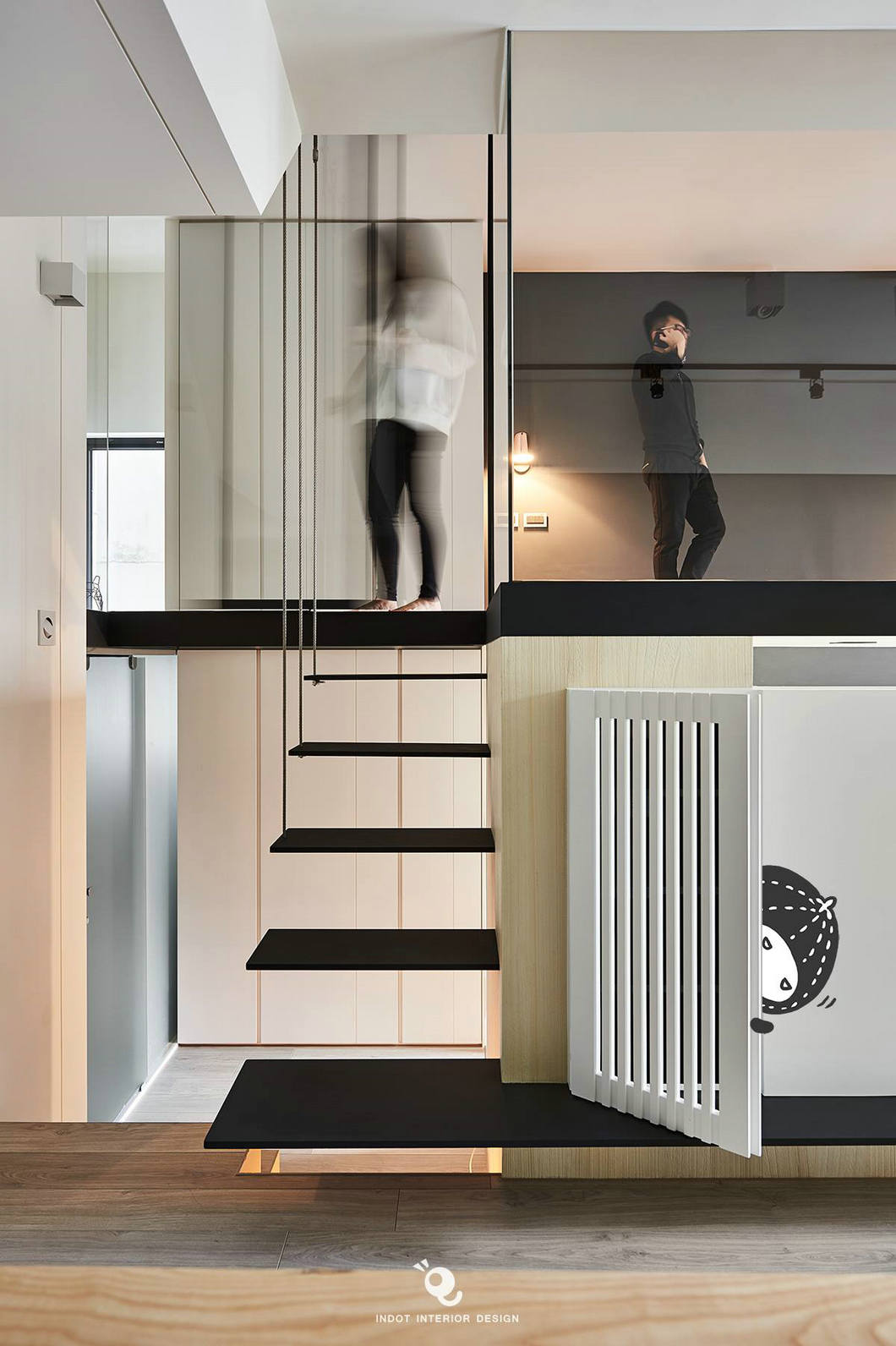

我在概念上就是利用
原有的高层差制造一个交错的空间
不仅多一些空间利用
也可以增加屋主家人的互动

因为空间小
所以在楼上地板我们设计了一个玻璃地面
除了穿透感让下方不会那么压迫之外
也可增加互动的趣味
我们在楼梯上来的转换空间
使用强化玻璃地坪
(听说屋主每次走过去都大步跨过去XD)
反倒是小朋友很喜欢

因为原有高层差的关系
所以我们刻意将往下与往上的楼梯集中在一起
也比较不浪费空间
使用铁板当层楼梯结构
钢索作为扶手与支撑
这样的设计必须考量小孩的年纪
如果小朋友还太小或很皮建议不要这样设计

电视柜门片使用隔栅造型也可以让里面的设备散热
我们让这悬浮的楼梯延伸到电视墙
刻意营造这样的俐落线条感
