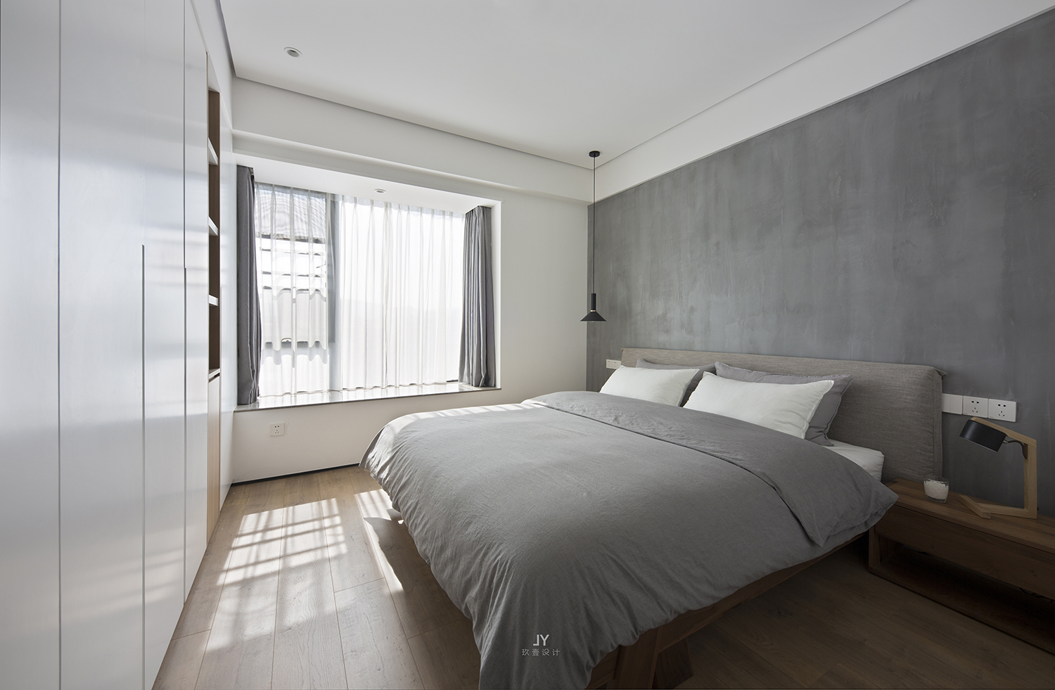

    木饰面运用的很好。。。木地板和地砖收口是指接打的玻璃胶吗?
    也有木地板与地砖的专业收口条,
    预埋件固定

    你好,作品很棒,工人师傅的手工很好,收口也不错,有几个问题像请教
    1、请问踢脚线是不锈钢吗?看图片好像是和墙体是一个平面,内凹做?
    2、电视墙的机顶盒是怎么放?藏在电视机后面吗?
    3、木作造型与柜子是用KD板之类的成品木饰面吗?还是去订做的成品?
    希望告知工艺,谢谢
    1、踢脚线是2公分铝条,可内凹 2、两个机顶盒都在电视后面,不影响使用 3、都是用实木面板现场施工,类似KD板

    你好,我想问下厨房吊顶是什么材质?不用铝扣板不怕油烟问题把顶熏黄吗?
    水泥板再加外墙漆或者是抗污防潮的内装漆,一般抗污防潮的内装漆价格都比较贵一些。。。

    反复看啦一下帖子,感觉楼主在做方案的时候考虑的东西很多!看得出来是用心去 想 这套房子的。。。不光是表面上的好看还是功能上的需求都感觉不错。我大概说一下我认为的不错(希望互相可以谈论一下,说得不对的可以指出来):1.方案整体以 简 的思路在做,简约而不简单的那种做法...这个 简 可以多看一下收口、造型和材质的运用,之前单单的说啦一下楼主木饰面用得不错(是想说楼主通过木饰面运用把空间之间的衔接处理得不错)。详细看几次过后,应该就能看得出来楼主在空间和空间之间的衔接做啦很多处理(天地墙的块面)。。。2、在考虑表面好看的同时,楼主也把功能上面的需求也兼顾起在考虑,像之前楼层帖子中有提到的电视机机顶盒插座这些的隐藏,还有像进门鞋柜旁边的换鞋位置的考虑;还有鞋柜下面的放鞋区;还有入户的镜子打破了过道的狭长,又添加啦穿衣镜的功能。。。很多细节上的东西汇集在一起就把楼主想表达的 简 突出来啦。

    很喜欢的作品,大师,请问一下这个木饰面是免漆面板么,打底是用什么打底,我们这边用这种东西少,想学习
