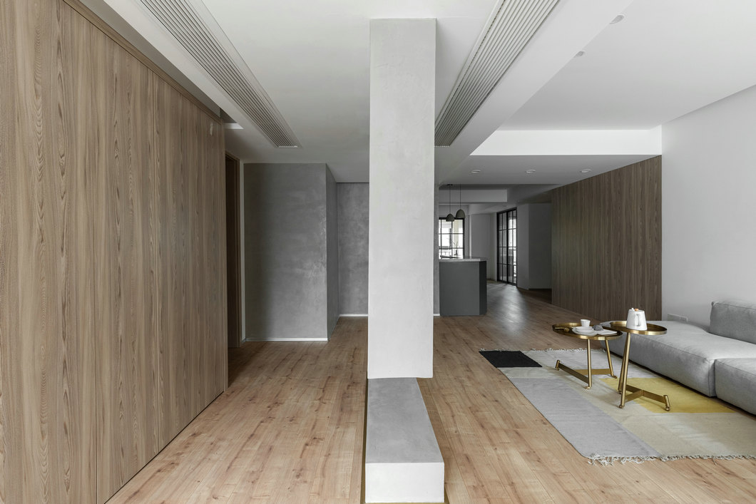

吧台作为客厅与餐厅的链接,是整个家庭聚会的中心,长达14米轴距的公区,各个功能区点阵式的散布在空间里,既相互联系又相互独立。
客餐厅全貌,整个开放区域我们选择了水泥漆、木饰面、白色乳胶漆作为主要材质穿插使用,使得联系与独立的主题延续。
长轴距进深带来的优点是空间连贯,浪费面积少,但是缺点却也很明显,中间部位的采光势必会很弱,为了解决这个问题我们将茶室靠主卧墙面采用了玻璃砖墙作为隔断,使得两个空间不用凿壁也能借光。另外所有靠窗区域的墙顶面均采用白色漆,让光线的二次反射可以均匀延伸。
电视墙采用了装置的手法,上部从顶面往下生长,起到遮挡进门视线的作用,靠下部悬空又让其显得轻盈不显拥堵,围绕电视墙的洄游动线自由开阔。
电视墙想要保持这个干净的效果,线路和机顶盒等设备需要妥善安置,所有线路从顶面穿下来,网络盒子放在天花空调回风旁,机顶盒藏于电视后的凹槽内,通过红外接收器延伸出来接收讯号。

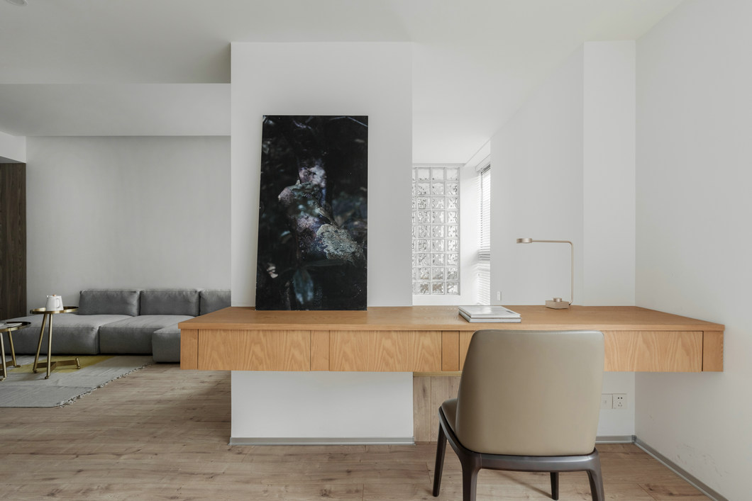

书桌也是悬空造型
从书房看向茶室,玻璃砖墙通透冷冽
换个方向,墙边未来摆上书架和躺椅后应是一个阳光充足的阅读区吧~
