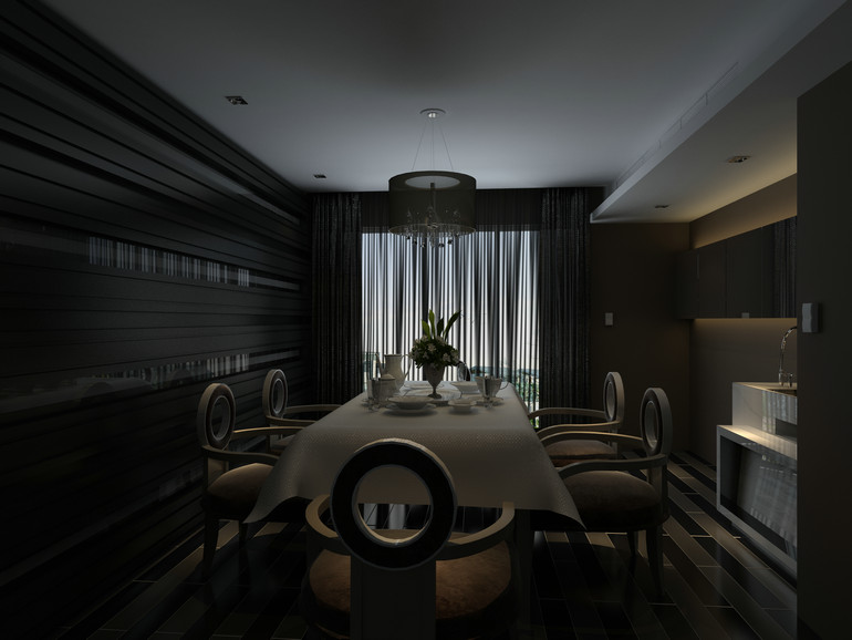

对于3D,其余1年前就学了,但是一直没有坚持下去,一方面做的太稀烂,其次是稀烂久了就没激情了!后来看了我朋友用了三毛教程后效果立马不一样了,哥眼红了,然后搞到三毛教程了,然后就做了一张。

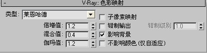

还有对于我们这一系列刚起步的菜鸟来说,控制灯光和整个画面的效果是很不容易的,就拿冷光来说参数应该是205,230,255这个出来的效果就很不错,然后暖光的是255,198,107,出来的也很不错,至少用了这2个参数整个画面的感觉就容易控制多了。还有用莱茵哈德的时候,整个的画面感觉是灰灰的,出不来效果。三毛的莱茵哈德从上倒下是1.2,0.4,1.2出来的几乎可以说是高清了。呵呵,想说的蛮多,可能能体会广大菜鸟此时此刻的心情,废话不多说,上图,然后大家评评,给我这个菜鸟一些作图上的建议,一起学习!争取中半年飞到深圳,加油!

    nibba^Na 发表于 2012-1-30 22:18
    额..沙发..是故意弄得这么暗的么???
    不是啊,P了之后的那个上传不了,太大了,5点几M,超出了范围。我弄个截图的吧,但是不清晰...
  • 千里 2012-1-31 19:41:10
    左边亮木和玻璃的组合很带感~!不过靠中间反光的那,有些不容易察觉的小白点,是什么原因?我的图也是有这个问题~
  • 六米1921 2012-1-31 19:50:48
    这图设计的不错,应该很容易出效果,LZ图大效果不错,细研究有点问题。比较明显的就是,天花不应该会曝光吧。窗帘又一层纱,室外也不是很亮,天花应该不会是那个样子。
    纱的窗帘材质感觉有点怪怪的,怎么会一条条那么明显的黑线?虽然打了灯,但感觉不到灯泡没有亮。
    说个我最怨念的,能把桌布换张不?
    餐桌的模型不错,LZ能传上来不?
    楼主   请你截图看看      莱茵哈德 1.2,0.4,1.2        在哪!
    谢谢你!
  • 老子曰 2012-2-1 19:28:32
    千里 发表于 2012-1-31 19:41
    左边亮木和玻璃的组合很带感~!不过靠中间反光的那,有些不容易察觉的小白点,是什么原因?我的图也是有这个 ...
    因为材质是玻璃,主要是折射,而白色的部分是墙体,所以当然能看到了,哈哈
  • 老子曰 2012-2-1 19:35:09
    六米1921 发表于 2012-1-31 19:50
    这图设计的不错,应该很容易出效果,LZ图大效果不错,细研究有点问题。比较明显的就是,天花不应该会曝光吧 ...
    哈哈,真的很谢谢,我以前出的图都是稀烂,出了这张效果不错后有点得意了,谢谢!另外你要的餐桌莱了
    01@W{A_W}%`2`C344XV3ETA.jpg 图莱了

  • 千里 2012-2-3 14:45:51
    你的意思是,把追踪反射点掉,就没有反射过来的白光点了?
  • 老子曰 2012-2-3 14:52:51

  • 老子曰 2012-2-3 14:54:51
    不是,额,因为玻璃和墙体挨着了,玻璃是透明的,所以就看到白的了!不过三毛的图没

    老子曰 发表于 2012-2-1 19:48
    图莱了
    这个值 是控制整体的,并不是用了这个参数就是高清了···
  • 老子曰 2012-3-2 14:39:05
    不过不可否认的是,参数很不错!用了之后一个顶过去五个,还不费劲,呵呵
  • 老子曰 2012-3-2 14:43:56
    309895954 发表于 2012-3-2 14:38
    莱茵哈德在哪调呢,你用的VR是什么版本的
    2009 1.5SP2,机器64位的!

  • 309895954 2012-3-2 14:51:00
    老子曰 发表于 2012-3-2 14:43
    2009 1.5SP2,机器64位的!
    我也是1.5的为什么找不到你说的那个东西呢

  • 老子曰 2012-3-2 15:46:07
    哥们儿,清楚不!
