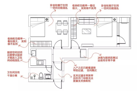

从原始户型平面图上我们可以看到,这个户型存在很多问题:
原始户型
原始户型

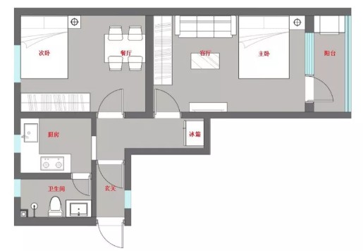

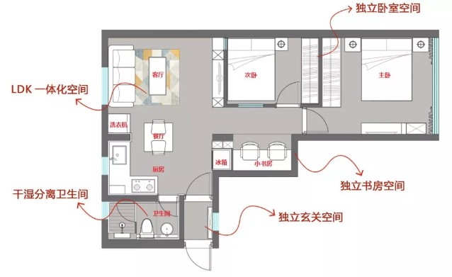

我们来看一下调整后的户型平面对比图:
原始户型平面图
改造后户型平面图

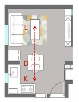

1、通过调整墙体及改变开门方向,在玄关的位置设置超薄鞋柜,实现独立玄关脏净分区2、实现客餐厅厨房(LDK)一体化空间,打造入户后的大开阔空间使套内视觉更加开阔,同时也避免了从厨房进入卫生间的尴尬场面
LDK一体化示意图
3、将客餐厅空间与卧室空间完全分开,实现功能划分
4、利用原有走道区域空间,设计可以供二人办公的小书房

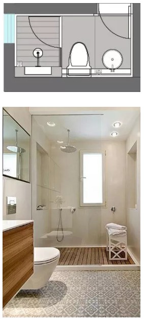

5、打造干湿分离卫生间,淋浴区地面使用防腐木,让卫生间更加舒适

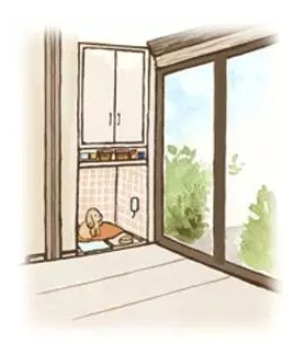

6、最重要的是给我们家红红合理规划出了吃饭便便以及睡觉的位置

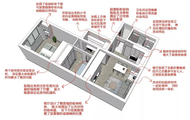

下面我们模型图上详细分析一下,我还做了哪些细节调整:
在整改的过程中也发现了很多这种老公房的缺点,针对这些缺点,也给出了相应的解决办法:

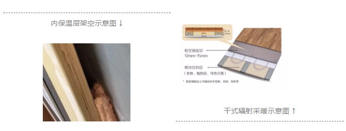

1、客厅在北向,老式的建筑没有任何保温措施,于是在北向的客厅四周墙面增加了内保温层
2、全屋地面增加了干式地暖,这样即使是在上海寒风瑟瑟的冬天,室内依然可以温暖如春,大大提升了居住幸福指数
3、用水也是一大关键,利用增压泵解决了老房子水压不够的问题,小户型的话最好是使用比较小的燃气热水器和地暖锅炉一体的机器,再增加给水分水器解决水温不平衡的问题,避免厨房用水时淋浴的水温下降
