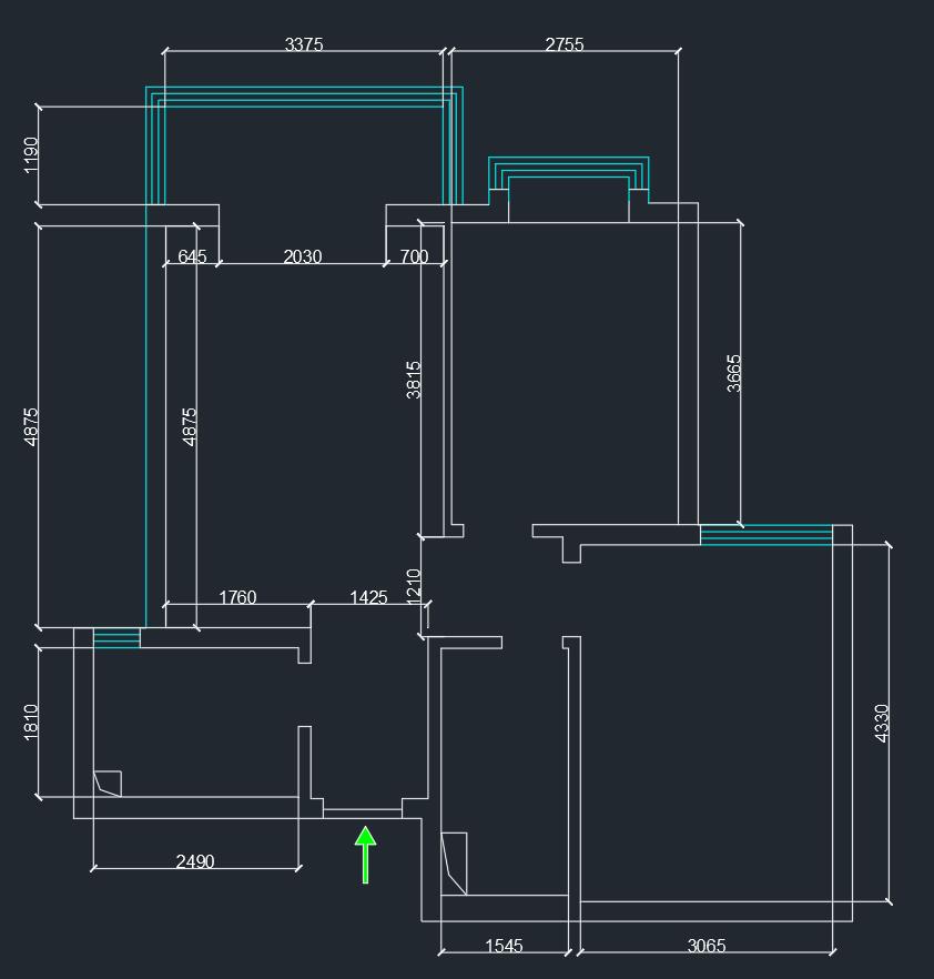

自己家,平米有点小,求大佬帮忙布局下客餐厅
2019-5-16/ 户型方案/ 户型交流/ 只看大图 阅读模式
需要满足基本功能,客厅餐厅然后有放冰箱的地方,有满意的话给一万积分,加微信给¥ 都可以!   不给是王八

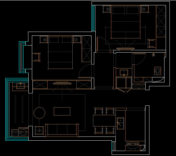

  • langsi87553779 2019-5-18 11:34:04
    你看下
    我喜欢您这个卫生间和主卧的设计方式,梳妆台有窗户,看得清楚,而且这屋子小,需要衣柜收纳。但厨房做醋放式,觉得有些不合理。

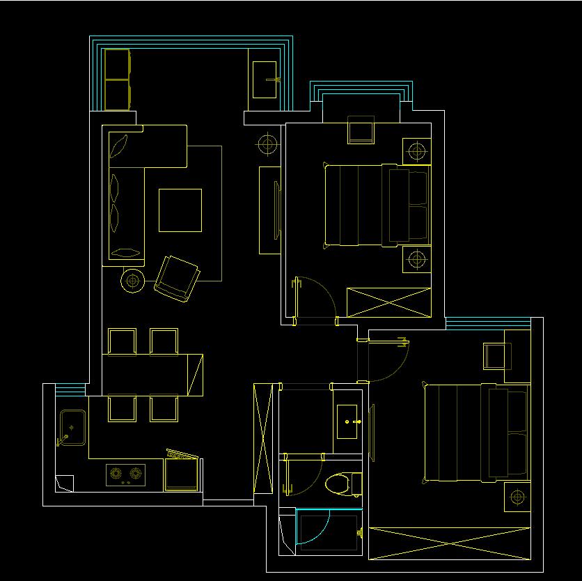

  • 471788698 2019-5-17 02:09:05
    这图可以有很大的优化空间,可以做的更好加我微信17607625902我们聊聊

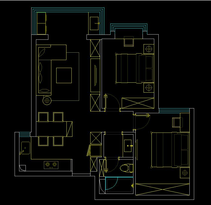

  • langsi87553779 2019-5-16 15:14:39
    你看下
    方案挺合理的,但小户型感觉你这个收纳有点少。可以考虑电视背景墙做一整堵到顶的柜子,完成面和鞋柜齐平,业主用起来会很好用。
