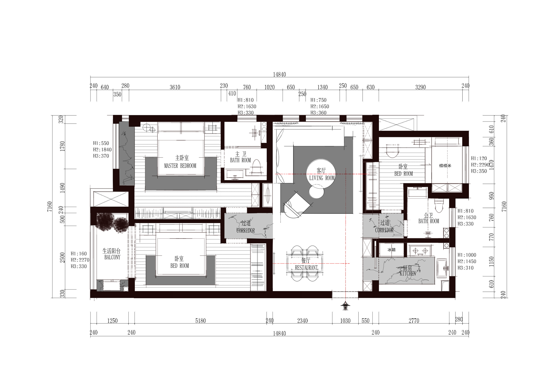

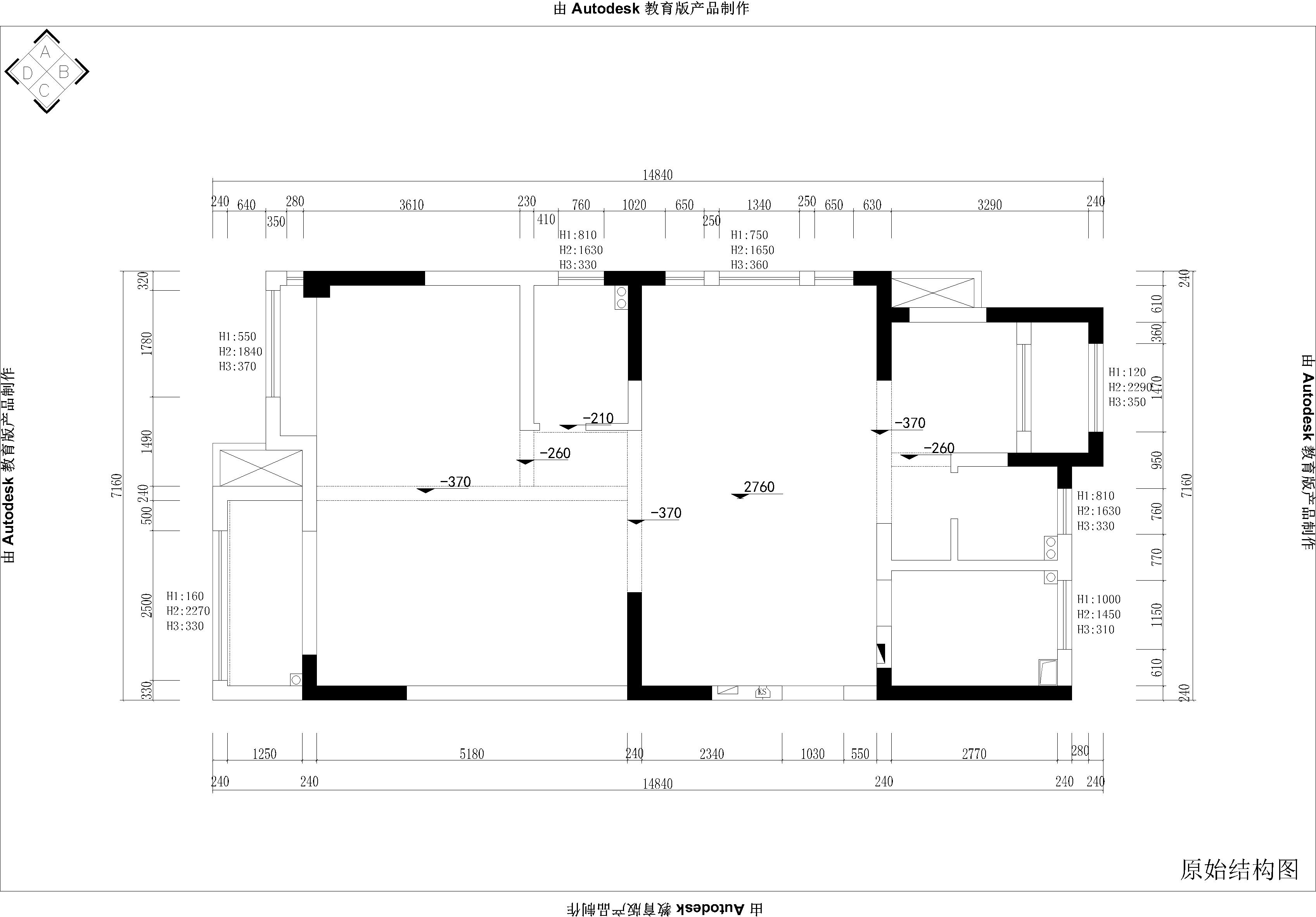

求助各位大神,方案哪里还能改进
2019-5-28/ 户型方案/ 户型交流/ 只看大图 阅读模式
【求助】
房东两口子,还没有小孩,希望三个房间都能有供人休息睡觉的功能,储物功能按照正常的就足够
承重墙我已经用黑色填充标出来了,希求拓者各位大神老师抽空能给一点特别灵感

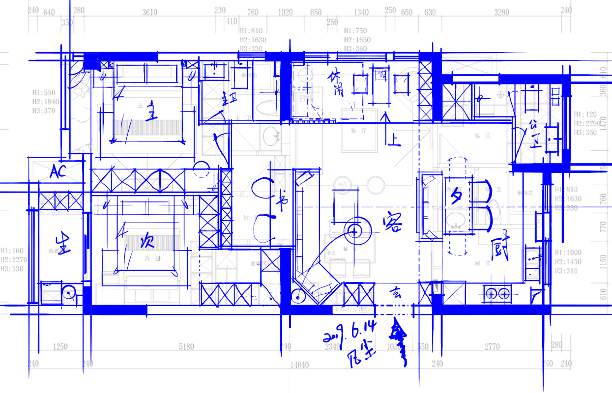

  • zy1060 2019-6-14 11:31:00
    早上兴趣来了  做了个  给你
    这个马桶能移这么多吗
    主卧次卧的柜子到倒是多了,但外面的公卫你确定从马桶位置金淋浴房可以进
    这个方案酷
    这个方案很好,赞

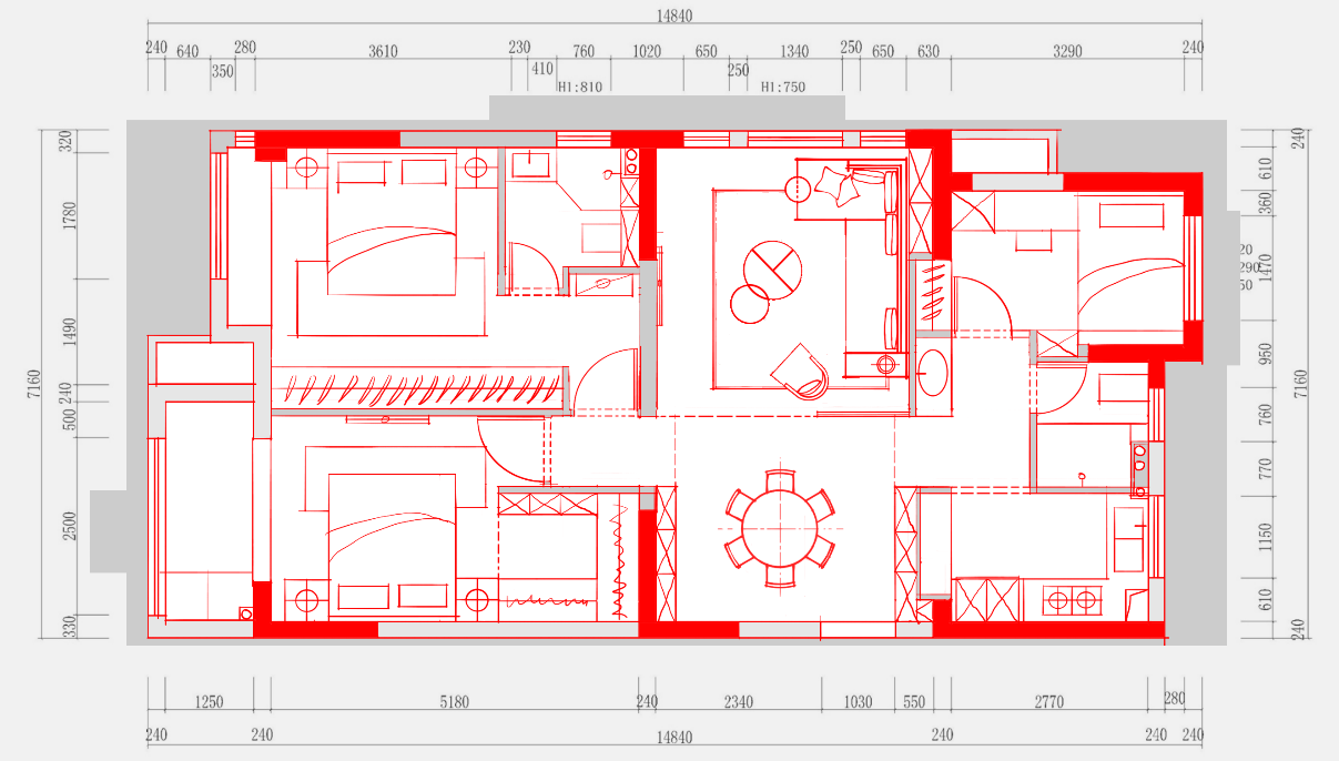

  • 跳动的心 2019-6-3 15:08:06
    试一试
    刘鸡兵你是200斤的大胖子,所以进不去?卫生间布置的不太好,鞋柜少了些,其他的很不错
    柠檬精真的 这厨房门哪里进不去 作为设计师你不会看比例????这厨房门开全剩下得空间最少也有800多到900得距离,,,
    主卧的电视背景紧靠次卧的床头 会不会有噪音隐患?
    有个疑问,我觉得厨房门开不全,人进不去
    有点东西,多多指教
    一点建议,客气了
    谢谢老师,画的这么细致

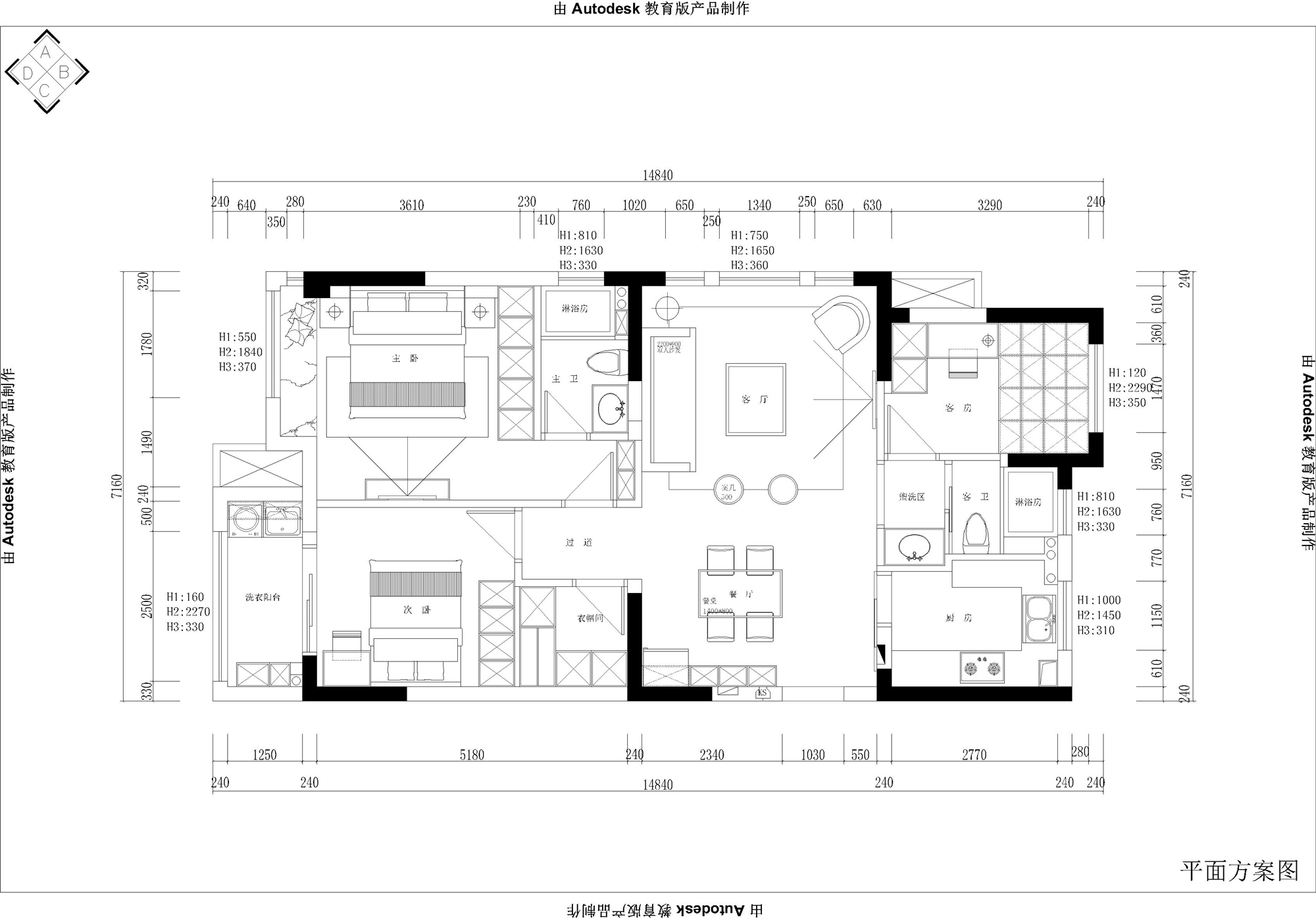

  • mjfeco 2019-6-1 12:22:55
    sunbaogui 发表于 2019-5-31 11:18
    冰箱放厨房,餐厅较小,厨房不要内推致卫生间,
    原始结构厨房里面就只允许做L型的台面并且容不下冰箱的位置,厨房不往卫生间推冰箱放进去那厨房也仅仅是个摆设了
  • sunbaogui 2019-5-31 11:18:04

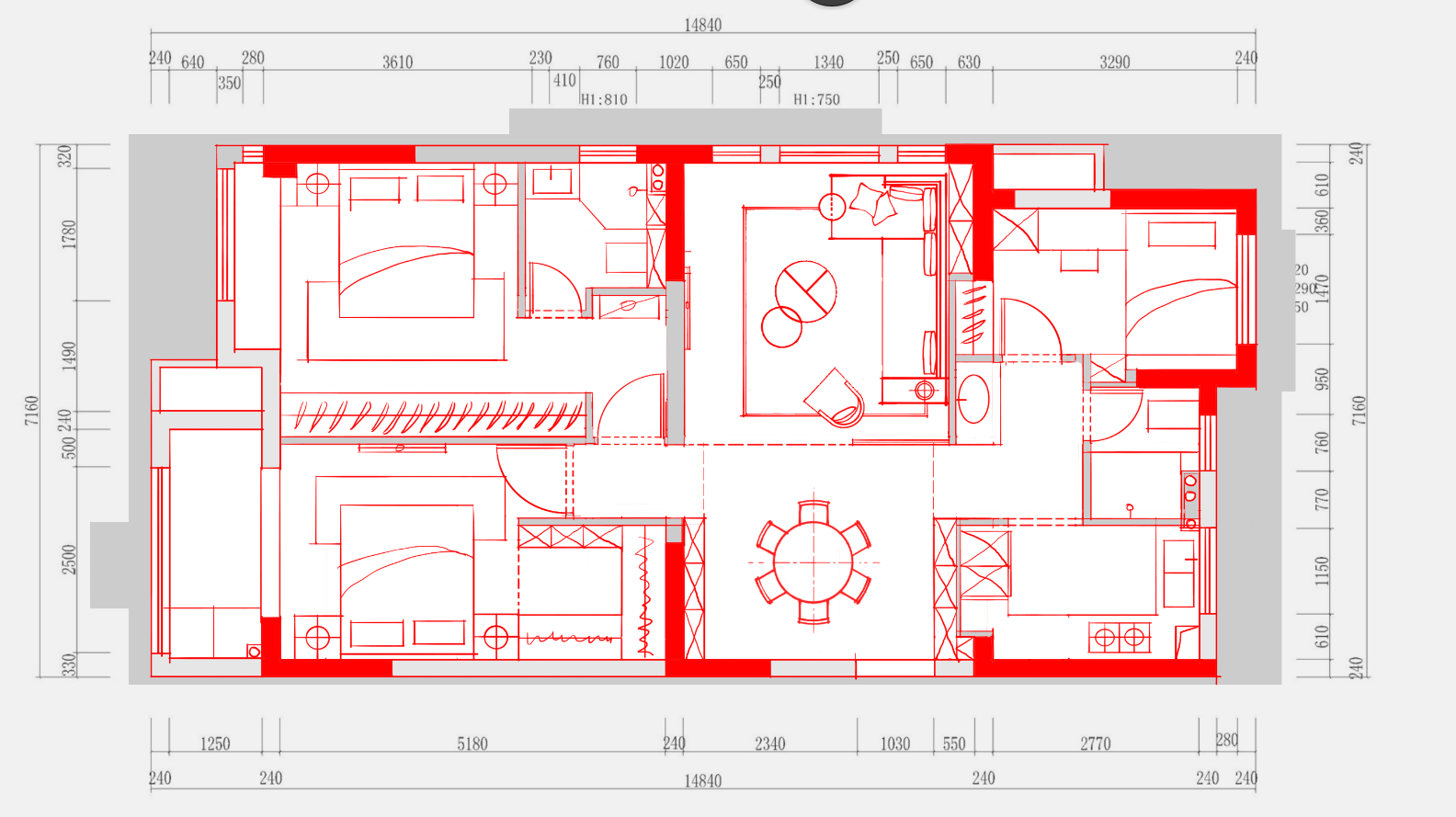

  • liaosh 2019-5-30 15:20:04
    1、次卧按目前的摆放,衣柜不好用,如不变动格局可调整书桌至床与衣柜中间以增加衣柜前空间。2、另外可考虑将独立衣帽间并入次卧。3、还可以考虑次卧与客厅对调,把大阳台空间还回给客厅。
  • mjfeco 2019-5-30 10:09:09
    lingtinghuakai 发表于 2019-5-30 10:00
    那么大个厨房放不下冰箱?要放在餐厅的角落?一个独立在主卧次卧外的衣帽间,真是相当不错的创意呢
    冰箱放厨房里面真不太够,燃气灶那一侧台面总长只有2。1米,冰箱放进去了剩下的操作台面不够了
  • lingtinghuakai 2019-5-30 10:00:08
