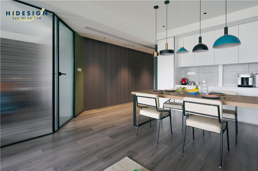

2.根据家人的生活习惯,拆除冗余墙体,将西厨餐厅客厅三者合成一体,营造出了LDK的核心活动区;
3.通过延伸隔墙的方式,创造出了一个玄关空间,解决了开门见厅的尴尬问题;
4.通过大面积的长虹玻璃的设置,既保证了一定的隐私感,又改善了LDK区域的光照问题。

▼LDK客餐厅
