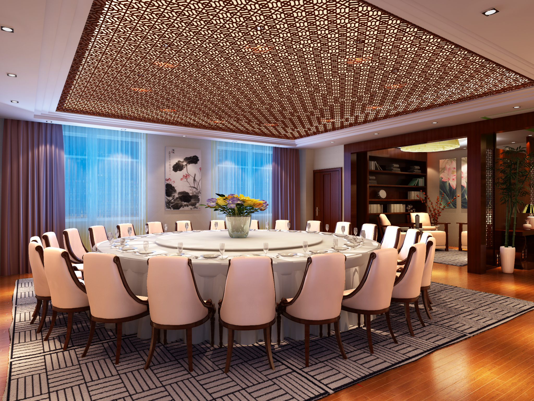

新做的一张中式大包厢效果。求各位PP。。谢谢了。

  • 淡定66 2012-2-11 09:43:09
    做了沙发,整体还可以那,你那个顶是做的透光玻璃吗?
  • qkawlz1314 2012-2-11 09:54:07
    就是普通的成品网格栅哦。
  • qkawlz1314 2012-2-11 09:55:20
    jackman 发表于 2012-2-11 09:47
    顶的花格太密了,餐桌是不是太大了
    恩 做完之后 我也发现 有点密了。 模型是按照实际比例来做的,这是25人的餐桌呢。
  • hork88 2012-2-11 10:56:18
    那么大面积,还是考虑把“网子”贴顶做吧,悬空的肯定是要断,即使中间加吊点,整个网子也不平有挠度的,或者做三层四层,但是体量又大了最少3层就36厚了,灯带光出的少会有明显的影子。而且网子也太密了,效果上不太好。
    少算点,5米*5米的镂空花格,单花格就25*100*3=7500元,再加打磨、油漆人工,保守点算就干到8500了。再加上周边的叠局、灯带、暗窗帘盒,这间房子纯吊顶成本就要超1W2,报预算这个房子顶大约就报到1万5~1万6了,酱紫会吓到甲方的......
