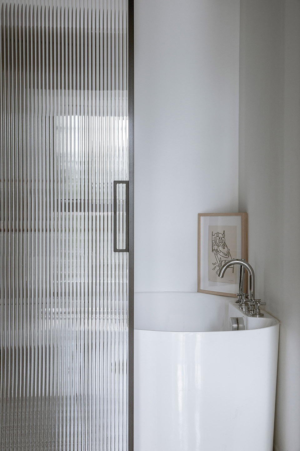

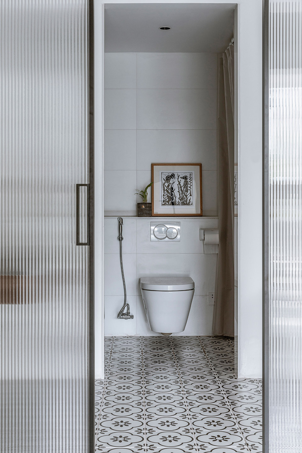

1:三扇玻璃推拉门将光线引入卫生间,解决了原来无自然采光的问题,同时也改善了通风。
2:为了尽量控制比较少的使用材料,在洗漱盆的后面,只是做了一条超白背漆玻璃,起到挡水作用,卫生间其它墙面部刷漆。
3:浴室一个角度。
4:随意摆在浴缸上的小画,是屋主心爱的物品。
5:马桶左侧是洗衣机干衣机,右侧是淋浴区。
6::浴室另一个角度。
▼三扇玻璃推拉门将光线引入卫生间
▼洗漱盆的后面只做一条超白背漆玻璃,起到挡水作用
▼随意摆在浴缸上的小画
▼不同角度的浴室
▼马桶左侧是洗衣机干衣机,右侧是淋浴区
