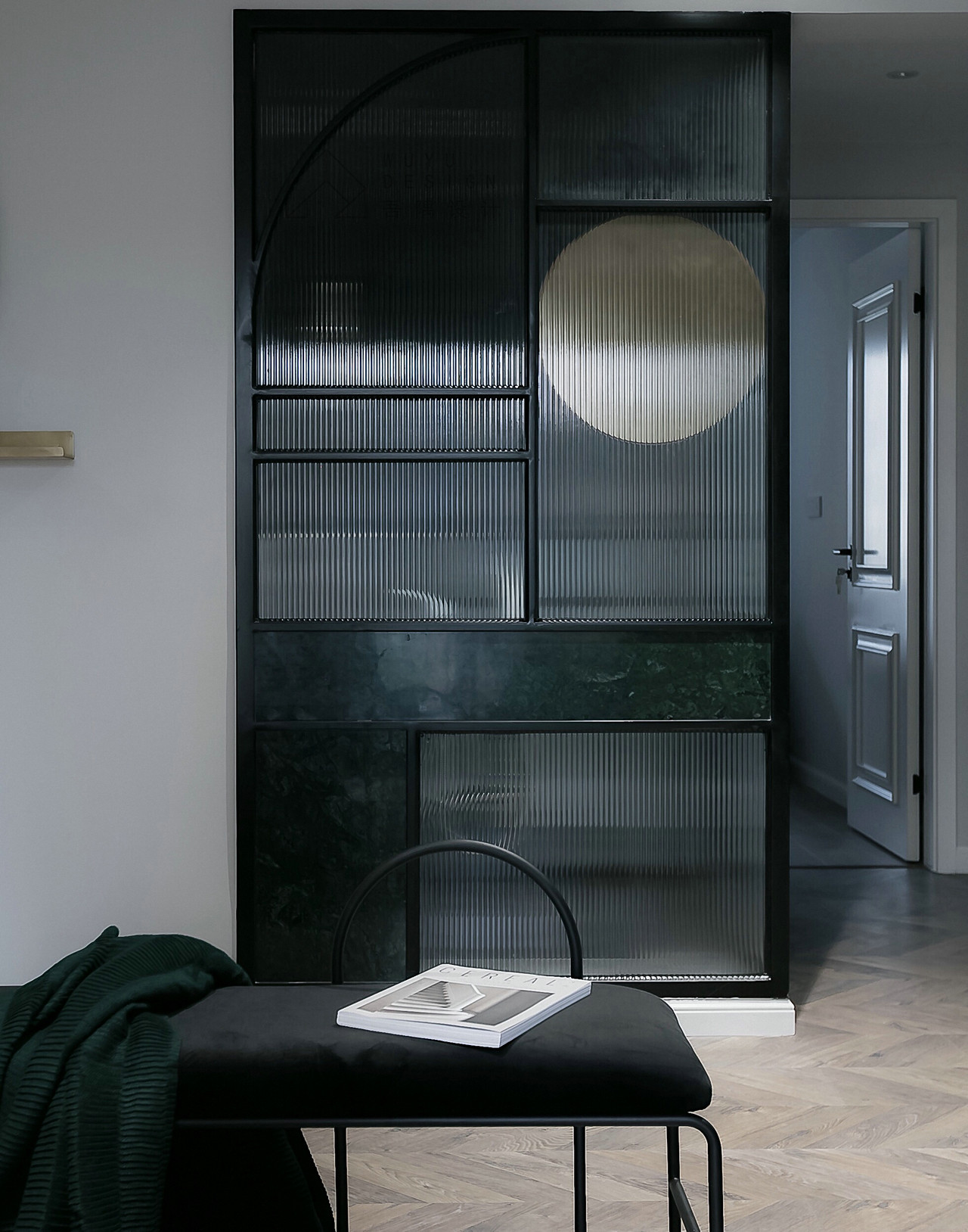

1.打掉玄关与厨房之间的隔墙,用4公分厚的黑框玻璃隔断代替原本厚实的砖墙,让空间变得轻盈通透。
另外玻璃隔断特地用平面构成的手法进行了分割,不仅实用,也增添了局部空间的趣味性。

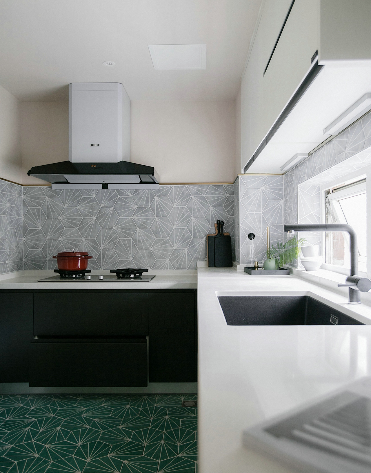

    KITCHEN
洗菜和切菜需要弯腰,腰椎负荷大,炒菜需要抬胳膊,肩部容易疲劳,所以我们把水盆柜体和灶具柜体根据屋主的身高量身定制并做了高低处理。「地柜高度最好以自己手肘抬起操作时,离台面有100-150mm距离为佳」
厨房操作台上面设置了隔板,放置一些使用频率较高器皿,比起吊柜更具实用性。
采用透光不透明的长虹玻璃,将横厅优异的采光引进来,这样公卫白天不开灯也可以正常使用。大花绿石材的使用不仅装饰了立面,而且也遮蔽了台盆管路走向。

   TOILET
我们把黑框玻璃进行了平面分割,让它更具装饰性和美感,成为了动线上的又一风景。
长虹玻璃的使用引入了大量客厅光线,让整个公卫充满明亮感。同时也保证了公卫的隐私。
