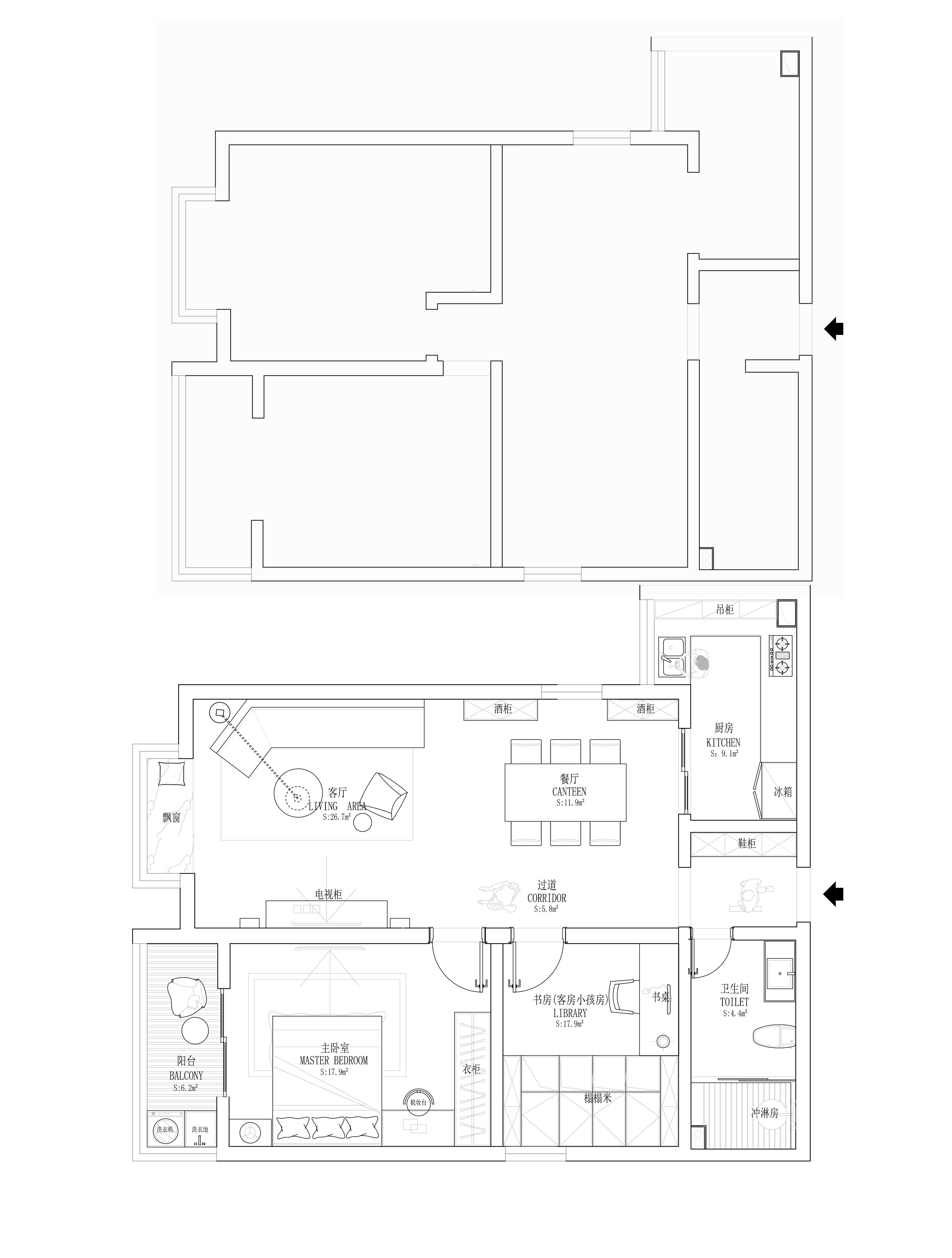

求大神优化一下平面方案,不胜感激。悬赏100金币

  • z8190356 2019-7-30 17:05:52
    许伟峰 发表于 2019-7-25 17:46
    主卧梳妆台跟床头柜互换位置 这样采光比较好。厨房的冰箱可以放在靠鞋柜那面墙 离灶台远一点。阳台的洗衣机 ...
    餐桌边上的酒柜 有什么想法吗
    左边可以做成备餐台 一个酒柜就好了。
  • 许伟峰 2019-7-25 17:46:49
    主卧梳妆台跟床头柜互换位置 这样采光比较好。厨房的冰箱可以放在靠鞋柜那面墙 离灶台远一点。阳台的洗衣机跟洗衣池换位置 洗衣机放靠外的风吹日晒容易坏。卫生间做成干湿分离 这样不会一进门就很清楚的看到厕所里面。主卧门换成隐藏门
    餐桌边上的酒柜 有什么想法吗
  • chen19971205 2019-7-17 17:45:15
    感觉你厨房的吊柜做到右面的墙上可以存放更多东西    你现在不只放的东西少还影响了采光
