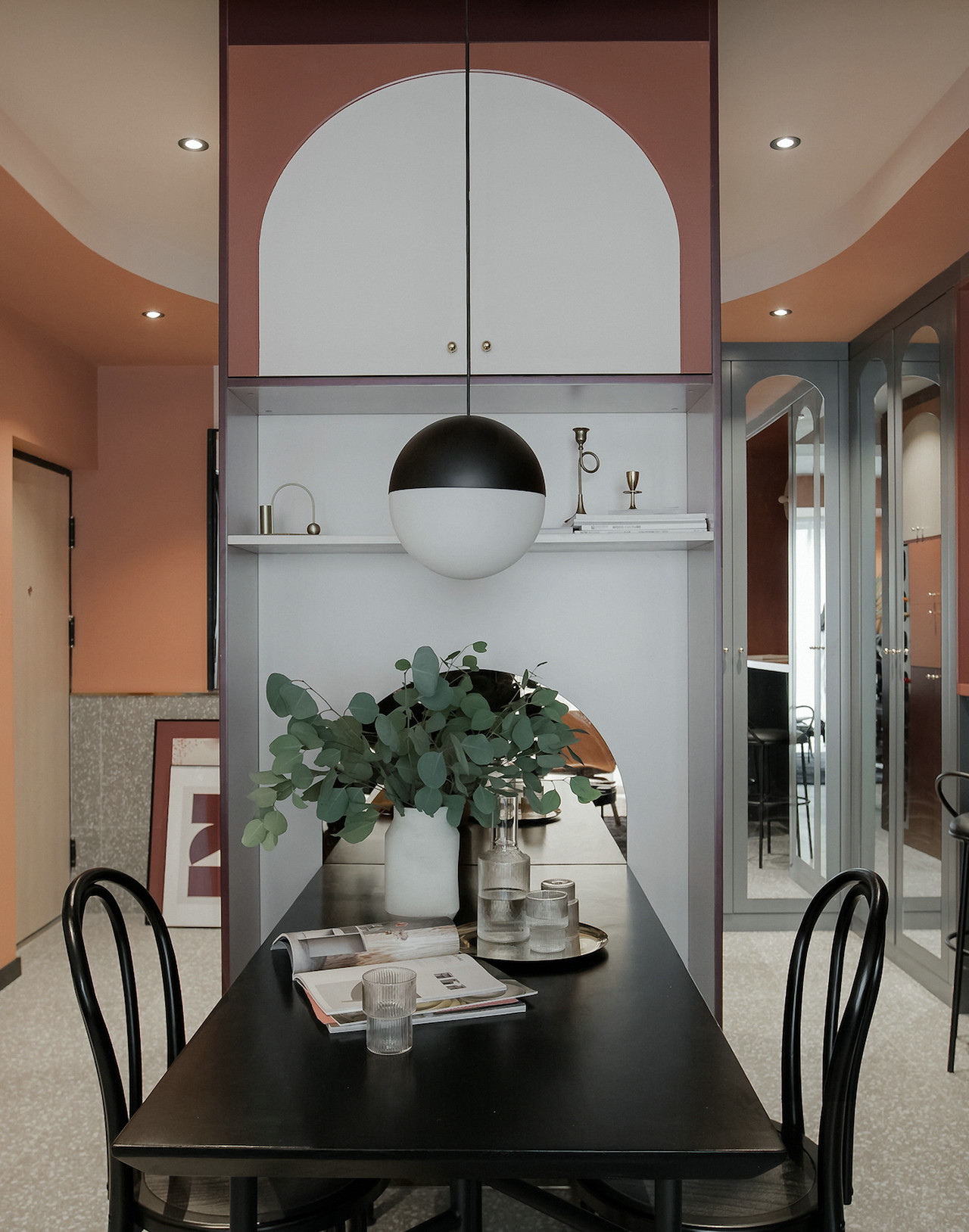

1.玄关
我们在玄关和餐区之间加入了一个「多功能盒子」的概念,既界定了玄关和餐区的界限,又规避了开门过于开敞的尴尬视线,加入了“L”形鞋柜作为玄关鞋物收纳。
2餐区
通过“盒子”的不同朝向面,分别实现女房主不同功能诉求。同时起到了分流的作用,形成玄关到餐区的洄游动线。在动线上游走的每一步都赋予了实际功能。通过弧形边顶弱化餐区与客厅的横梁。

DINING
吧台区域色彩与“盒子”整体保持一致,形成功能和视觉上的关联。镜面的介入倍化了空间的视觉感受,同时也把客厅的光引到了餐区
通过镜面的映射达成空间色彩的共融。
“盒子”的酒柜面是Shirley最喜欢的,酒架设计也是做了拱形元素的呼应。柜门做了下翻设计,便于调酒时杯具放置。
在入户右转的这条动线是到达厨房最短的路径,因为Shirley需要双开冰箱,厨房面积不大,所以“盒子”的厨房面又多了一个功能就是双开冰箱的嵌入。

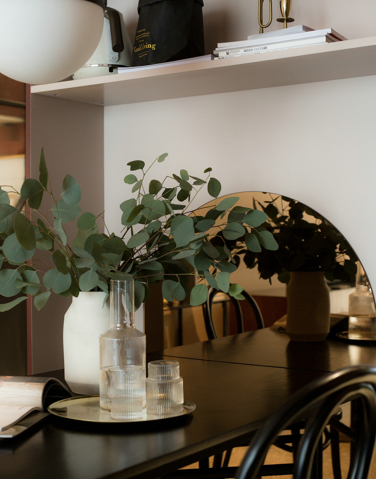

屋主本身是一个非常有情趣的人,餐厅恰是可以表达仪式感的地方。黑色的餐桌椅加上金属元素、绿植的点缀,让这一区域更具高级感。
餐桌靠柜子一端增加了一个茶镜增加桌面纵深感,黄铜色的收纳盘配上一套Ferm Living的玻璃杯组合,生活情调尽显。
