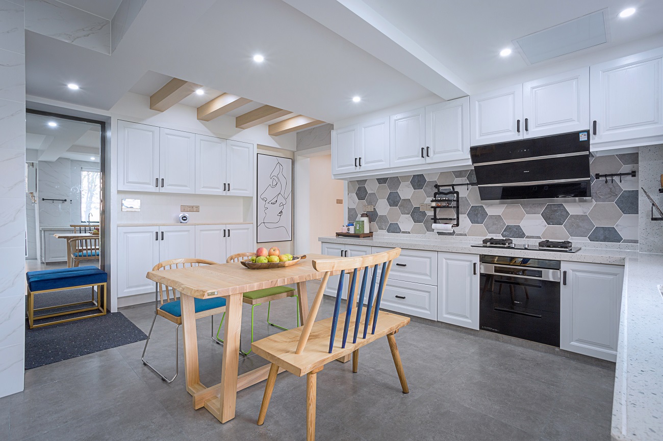

▲拆除了入户右边阳台与餐厅,厨房之间的墙体。同时餐厅与厨房之间也一并拆除。做成了餐厨一体化的形式,整体空间一下变得豁然开朗。最重要的是橱柜操作台面不知道大了多少。同时还加设了西厨。不管是自家日常使用还是朋友过来做客,再也不会显得拥挤了,整体采光也更好了进门左侧通过调整墙体尺寸,以及餐厨至客厅区域门洞的调整实现了正面大鞋柜的放置。而之前的客房则改成了开放式的多功能房,客厅的空间瞬间开敞了,南北也对流了起来,同时坐在沙发上还能看到窗外的绿景。不过有类似户型的户主如果也想这样改造的话,建议还是得考虑下少一间卧室是不是合适,家庭人口安排会不会有影响。我们这位户主父母以及客人基本上不会再这边过夜,对客房的需求性很小。

▲光线足足的。整个餐厨空间墙面大面积部分采用白色仿大理石瓷砖进行铺贴,橱柜跟吊柜之间采用六边形砖进行点缀。目的是显而易见的,空间更明亮,两种不同砖的搭配同时也增加了细节没那么死板。最主要的是这里油烟重灾区!方便清洁打理啊!另外厨房如果使用小砖铺贴的话,建议美缝剂进行美缝,不要就简单的进行填缝,特别是别用白色的填缝剂。
▲为了解决油烟问题除了大吸力油烟机外还加装了独立排气扇。没办法,湖南人就是口味重。美中不足的就是空调插座的位置不是很理想,有点小遗憾。
▲餐厨空间整体拆除后问题出现了,梁多且高。所以采取了整体满吊外加无主灯的设计,尽量简单化来弱化整个顶面,还好最终出来后并不压抑,梁也没那么打眼了,反而光源更足了。

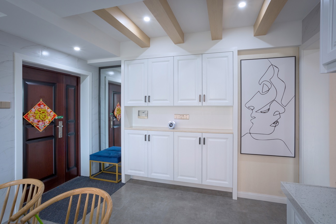

▲过道吊顶的木质假梁呼应整个空间的原木氛围。换鞋凳,桌椅的跳色进行点缀。鞋柜右侧是仅有的一幅挂画。橱柜台面大理石做个小挡水边,避免水从台面直接流到地面。
▲两米多长的大鞋柜,一家人的鞋子收纳足足够够,台面用得是大理石,从实用的角度来说,大理石台面比木质台面更利于清洁打理实用性更高。利用进门凹处做的一面大大的穿衣镜,拉伸了空间,出门能整理整理仪容,空间允许的情况下力荐。
