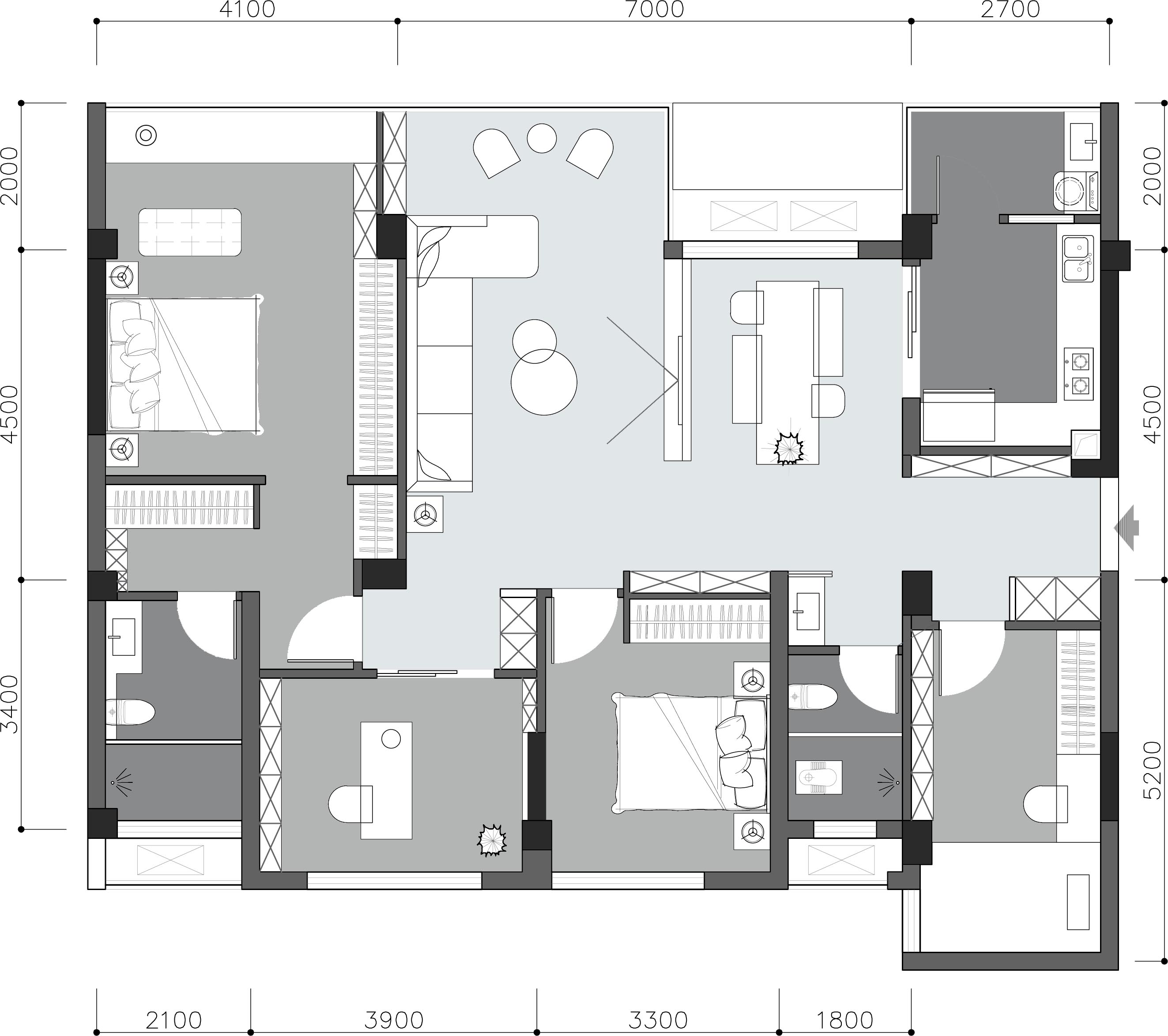

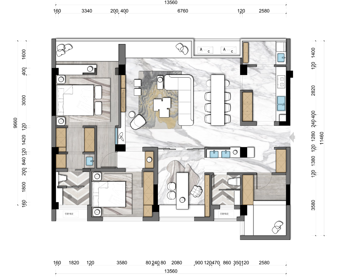

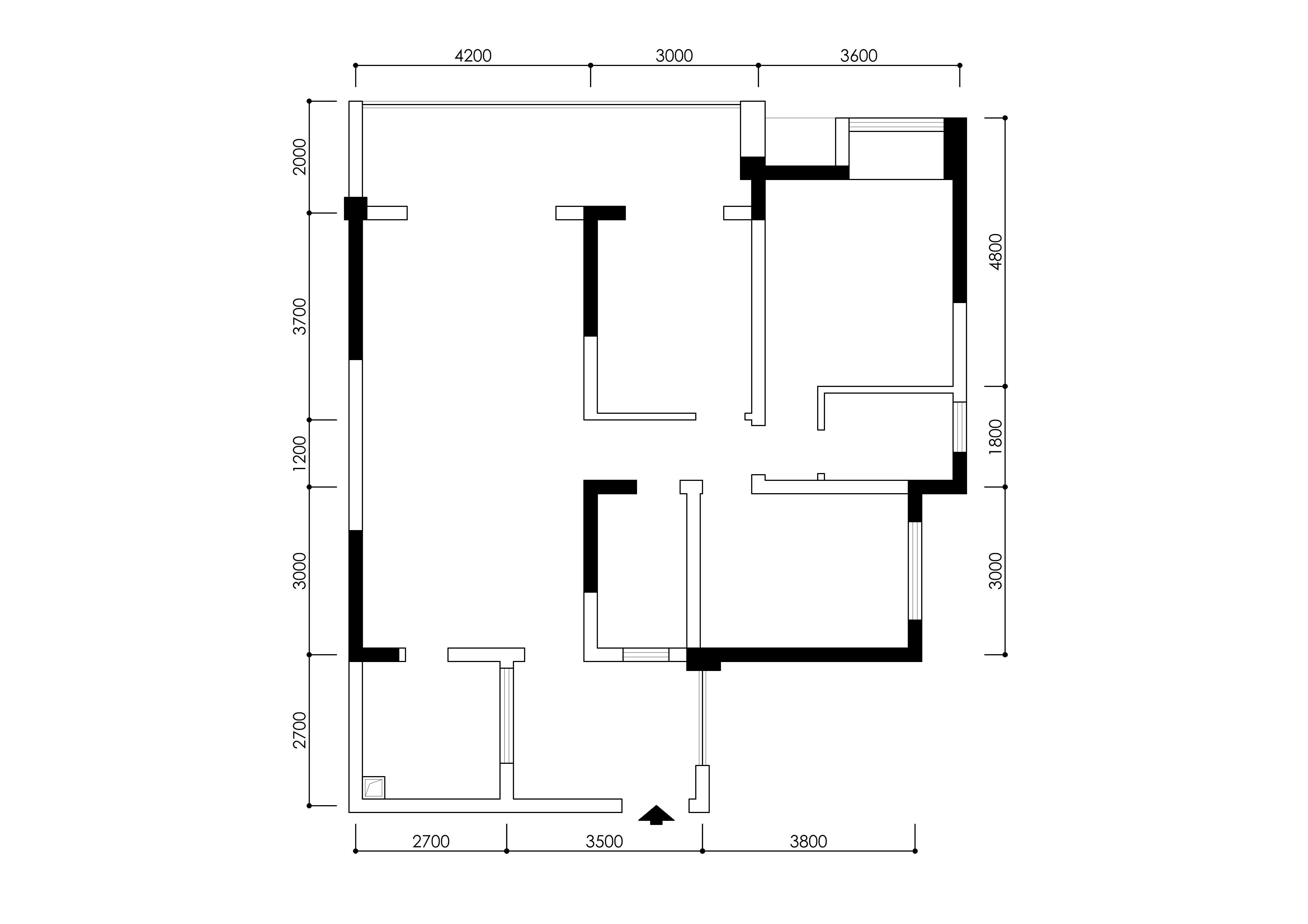

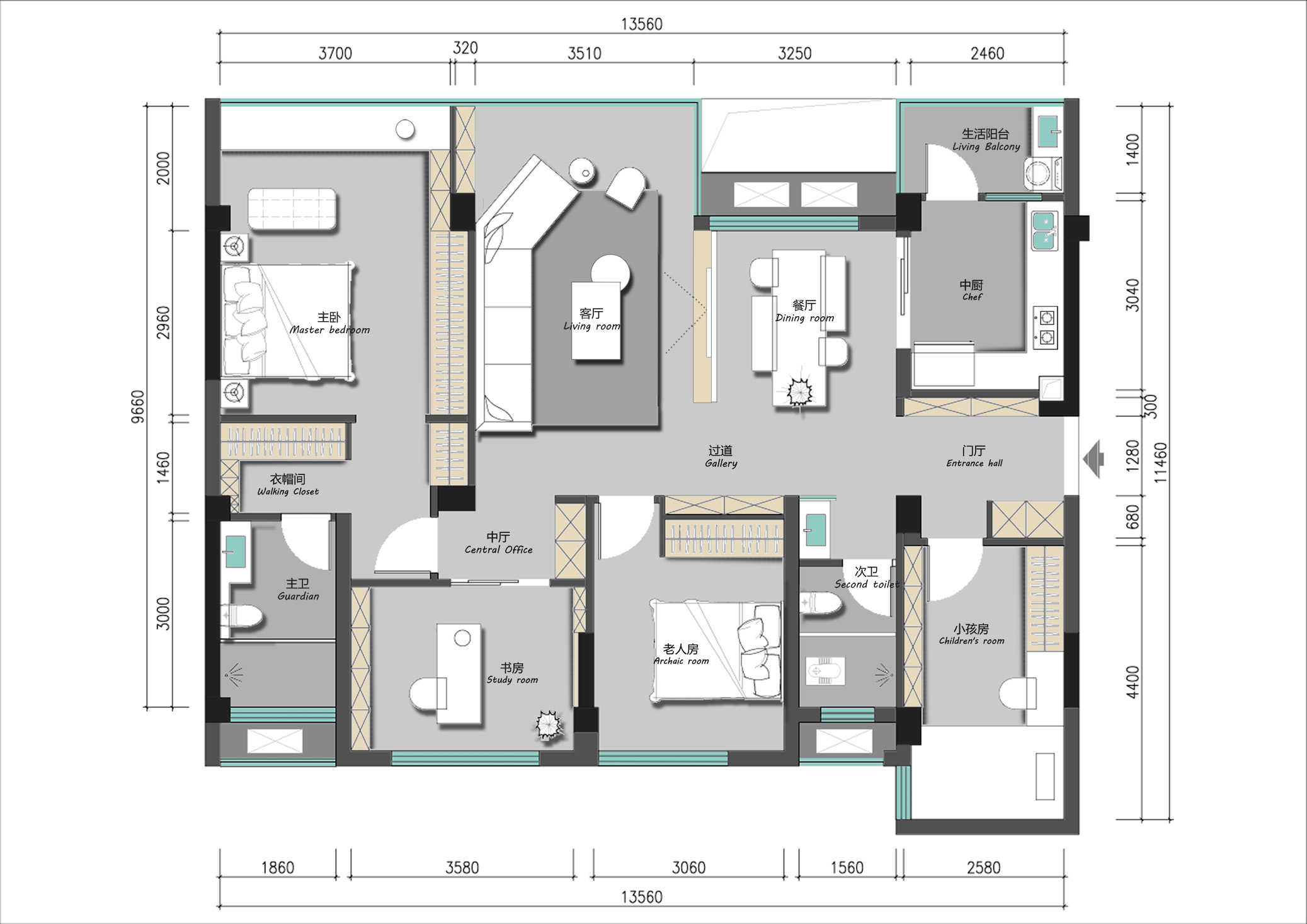

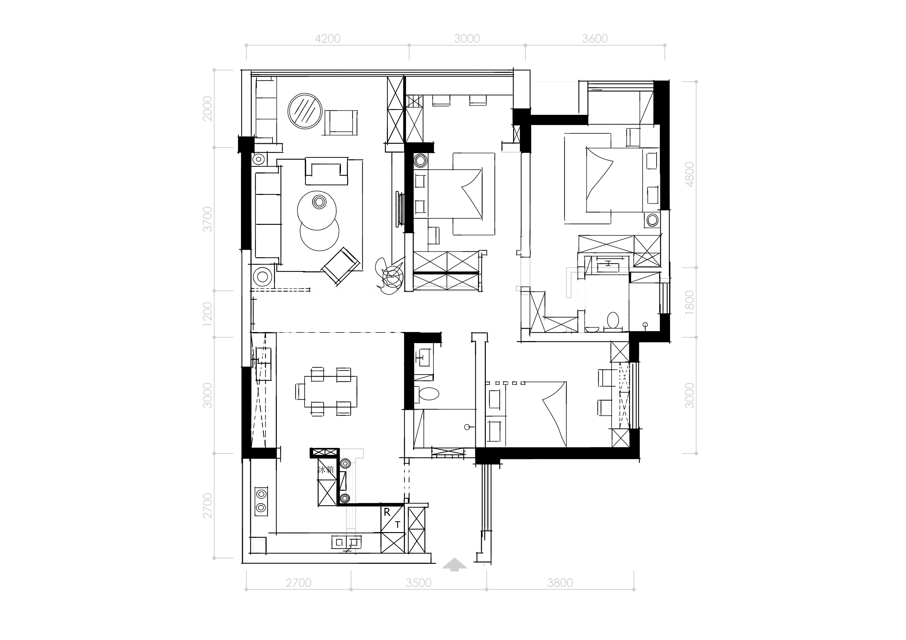

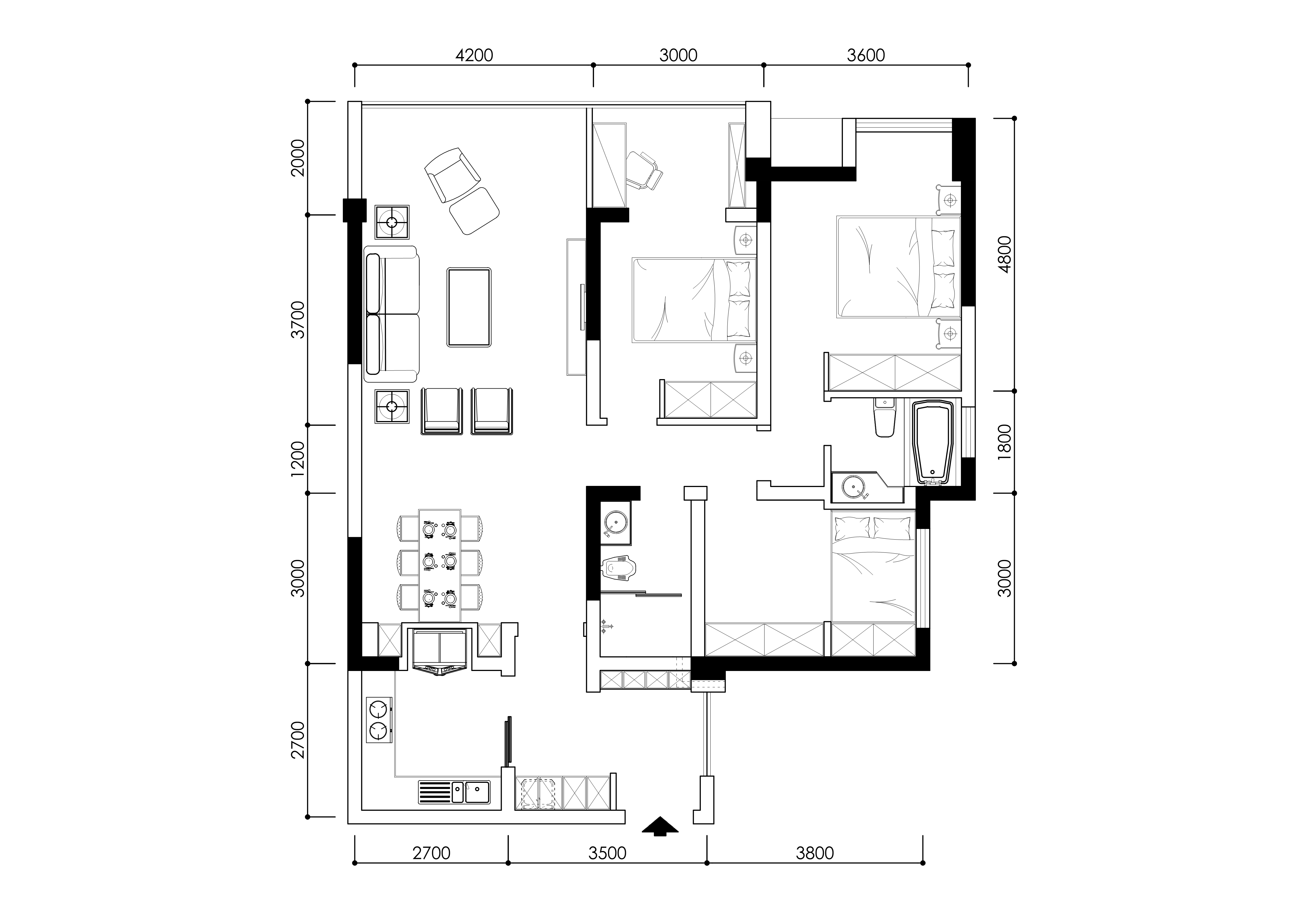

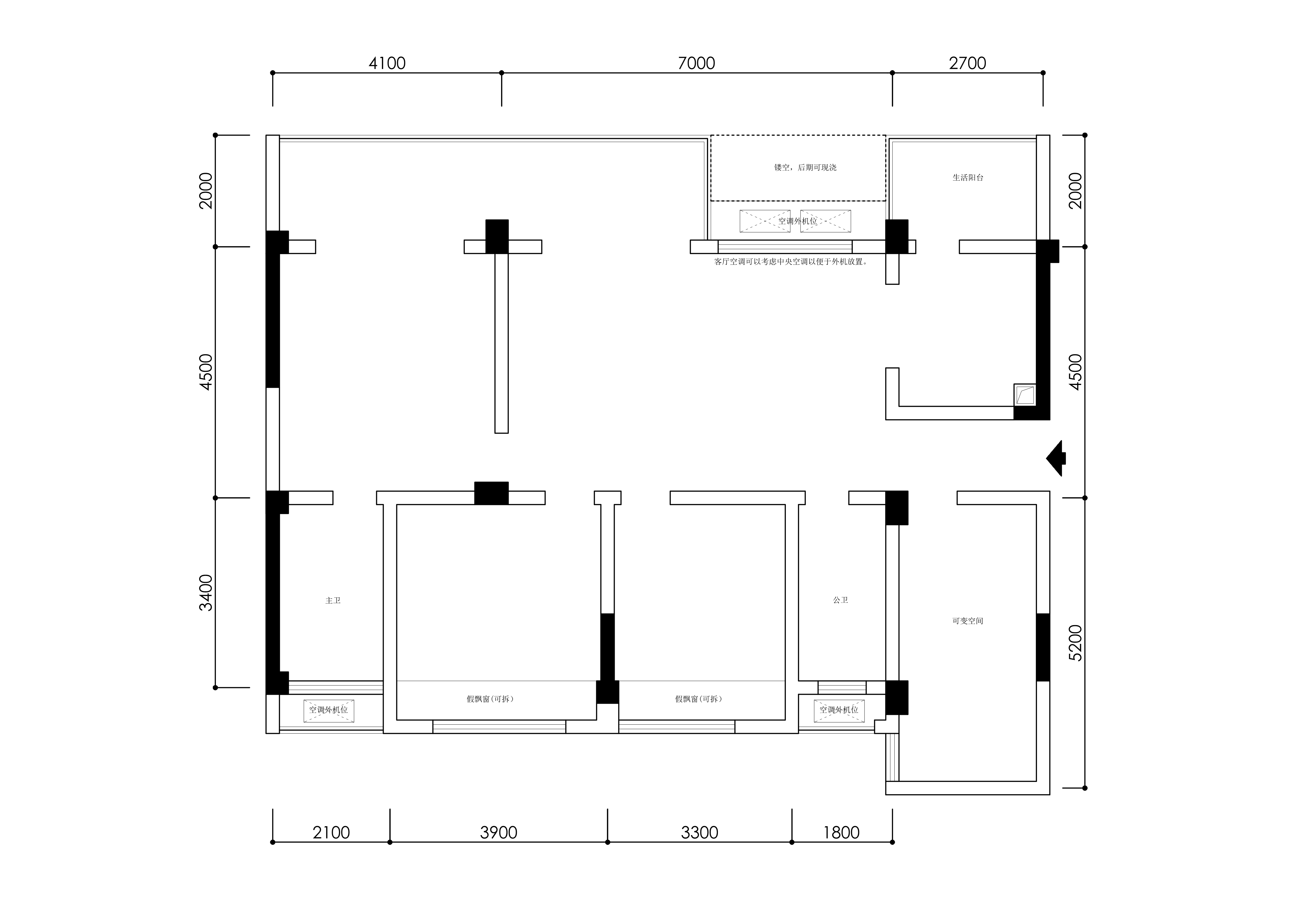

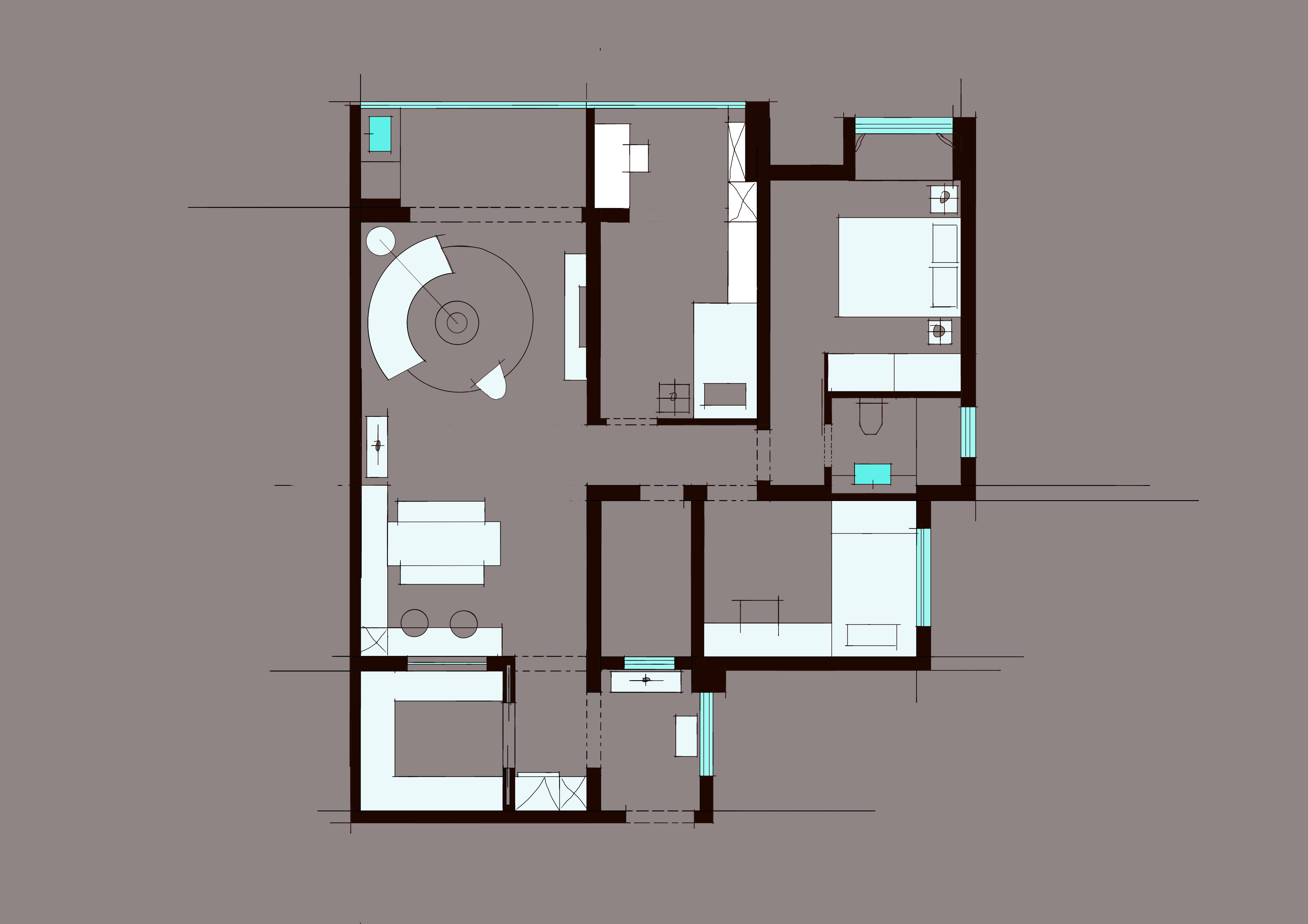

这个是二套改善型住宅,家里2个大人+1个小孩(4岁)+1个老人(偶尔来),看中的这2个户型价位地段都还不错,一个123平一个137平,差价30多万。正在纠结的是到底买哪一个,买123平的没什么压力,137的想点办法勉强也能对付,但计划要做到其它事会很吃紧。因为本身从事室内设计行业,123平的已经大致有一个思路(如图,大神轻喷),倒是137的这个因为手头事情比较多,一直也没时间来细想,今天发出来,是想让各位大神帮忙出出主意,看看137这个户型有多大优势(常规的就不用发了),也好给自己下个决定。小弟在这儿先谢过了!
123平米原始图
123平米原始图
123平米平面图
123平米平面图
137平米原始图
137平米原始图

    137的这个开间意见碾压一切了,价格只要在承受范围之内不要考虑123的啦

    123就可以了挺好的,但你的方案要考虑生活阳台。
    确实,门厅本来就是生活阳台区域,晾晒衣物只有考虑到客厅阳台或者门厅右侧天井处了。
