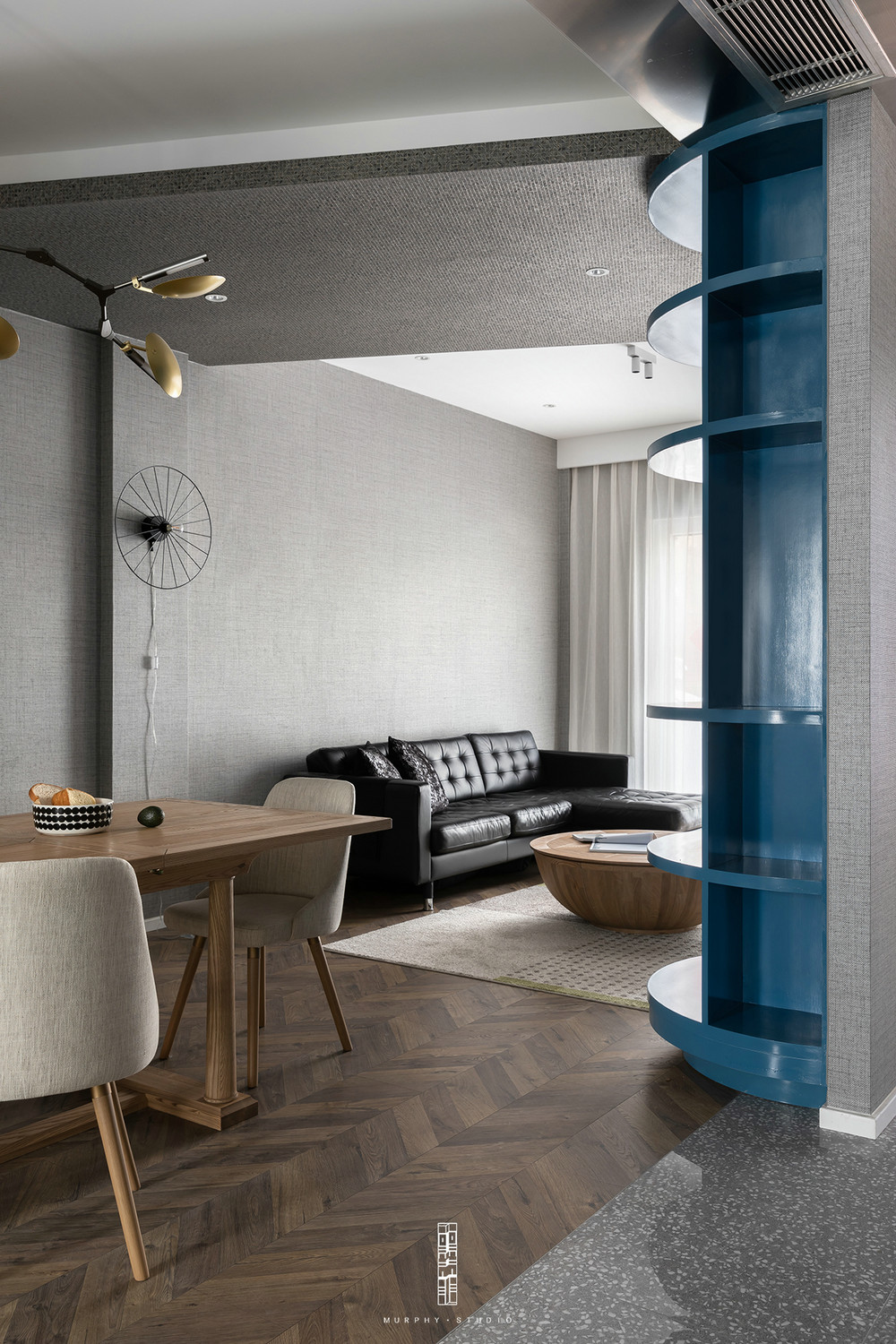

柱子2号
After
这根柱子我的“治疗”方案如下柱子又宽又厚,在不能削薄它的前提下,那么要弱化它,应该怎么做?我选择了加宽它,把它当成一个面去处理,另一个面做成开放式柜体。这个开放柜现场做的,灵感来自于一个酒店的外立面。

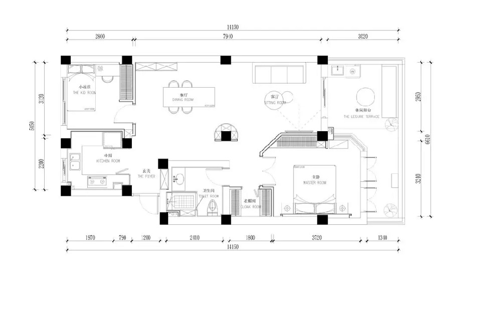

平面设计方案
Planar Scheme
这就是本案的平面设计方案
上面已经把主要梁柱的处理方式已经解剖完毕,当然除了上面提及的点,还有一个区域改动也比较大。 大家可以对比下原始和平面设计方案,露台的动线发生了很大的变化。
客厅区域原本的窗改变成移门,主卧依然保留出口,门的形式上做了改变。

    我觉得超级棒啊 很好的处理了房屋结构的硬伤 材质运用上很丰富 细节也比较到位 现在深色居住空间好多好吗 那个蓝色书柜也爱了爱了
