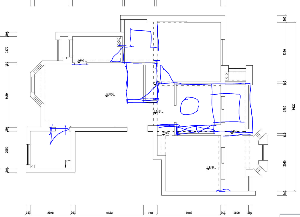

希望有一个与众不同的方案,只要两个房间

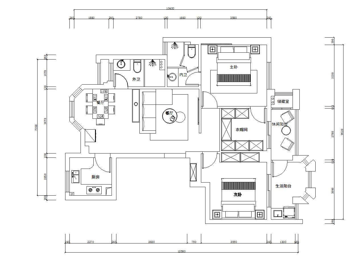

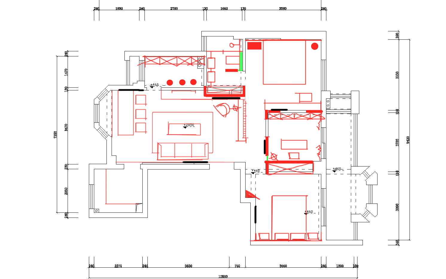

    不好意思,那我看错了,但是如果把厨房移到这个位子,首先,你得考虑燃气管道,移这么大的距离合不合适,其次,这个厨房在别人书房和阳台上面,是不是得考虑楼下人的感受,还有一点就是外卫的问题,管道2米之内能位移,但是他的管道在左上角那个外卫位子,只有一个超过2米。
  • z415251867 2019-8-18 09:32:59
    有几个疑问,客厅只有3.4m 这么横着来肯定小,然后那个外卫的地方我不知道你画的是储藏室还是厕所位,主卧这个位子1.8m的床一摆将近2.2m的位子,剩下1.1m再出来个550的柜子就500左右的距离,这是否会小的可怜,书房也是同理。
  • 2597913918 2019-8-16 15:37:47
    黑色画绿色玻璃
    这只是手绘具体的尺寸是正常的的,床2000,客厅电视后面没有墙,是电视柜和吧台的结合,吧台也不是正常那么高,500mm,是矮凳.
    那不是厨房吗
    客厅只有2米6宽,4米长,鬼才
