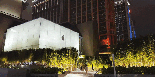

世界首创幕墙:玻璃+超薄石材(透光)
很多人知道
Apple Store无论在哪个地域
店面设计根据不同地域文化而各具特色
位于澳门金沙广场的Apple Store ,由英国福莱特建筑事务所(Foster+Partners)所设计,取消了以往经典的矩形全玻璃幕墙设计,幕墙饰面以“玻璃与石材”结合设计,1mm厚的石材板夹在玻璃之间,这样的复合型材质幕墙立面,材料纹理清晰可见,结合光的映射效果,像是彩绘玻璃一样,别致新颖。
